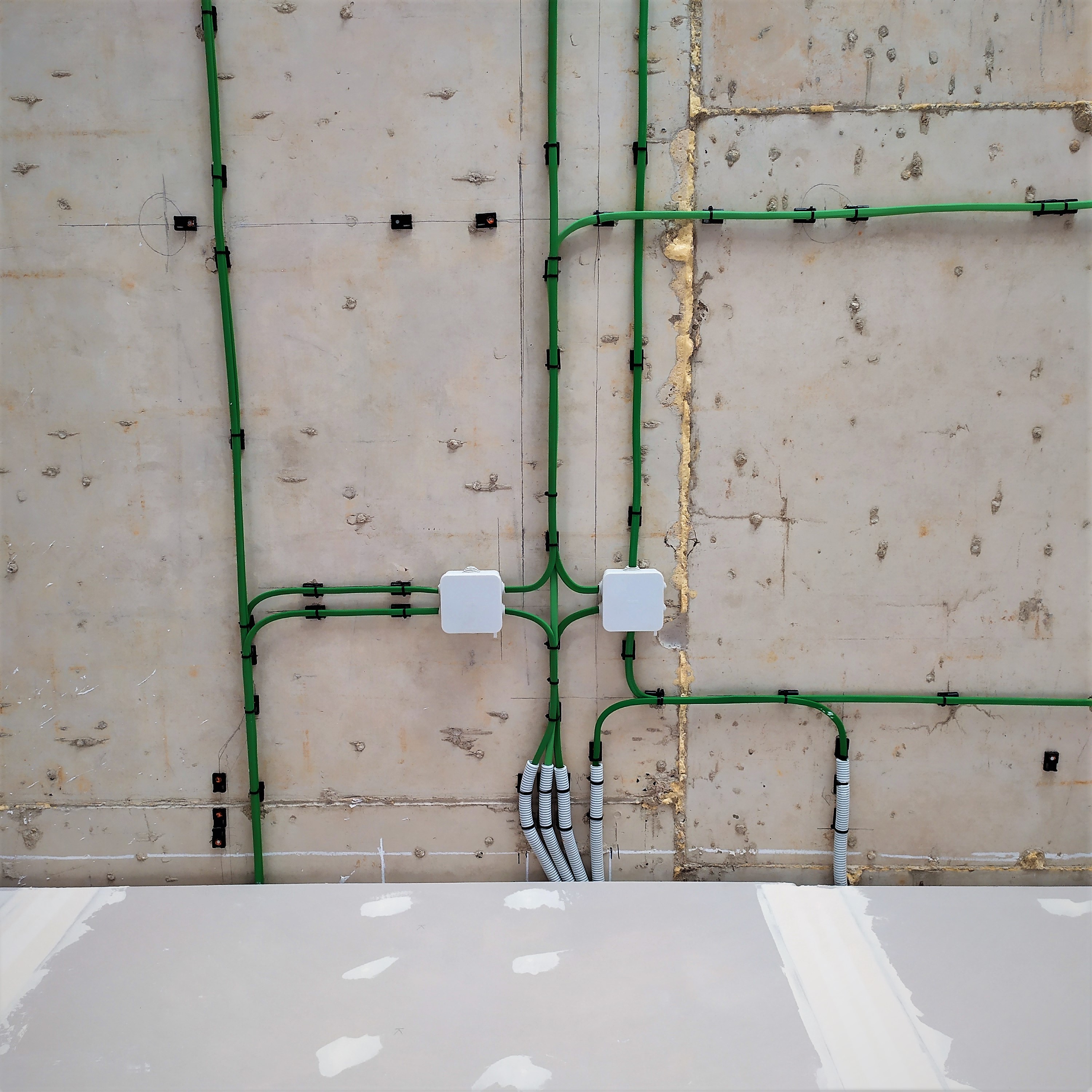

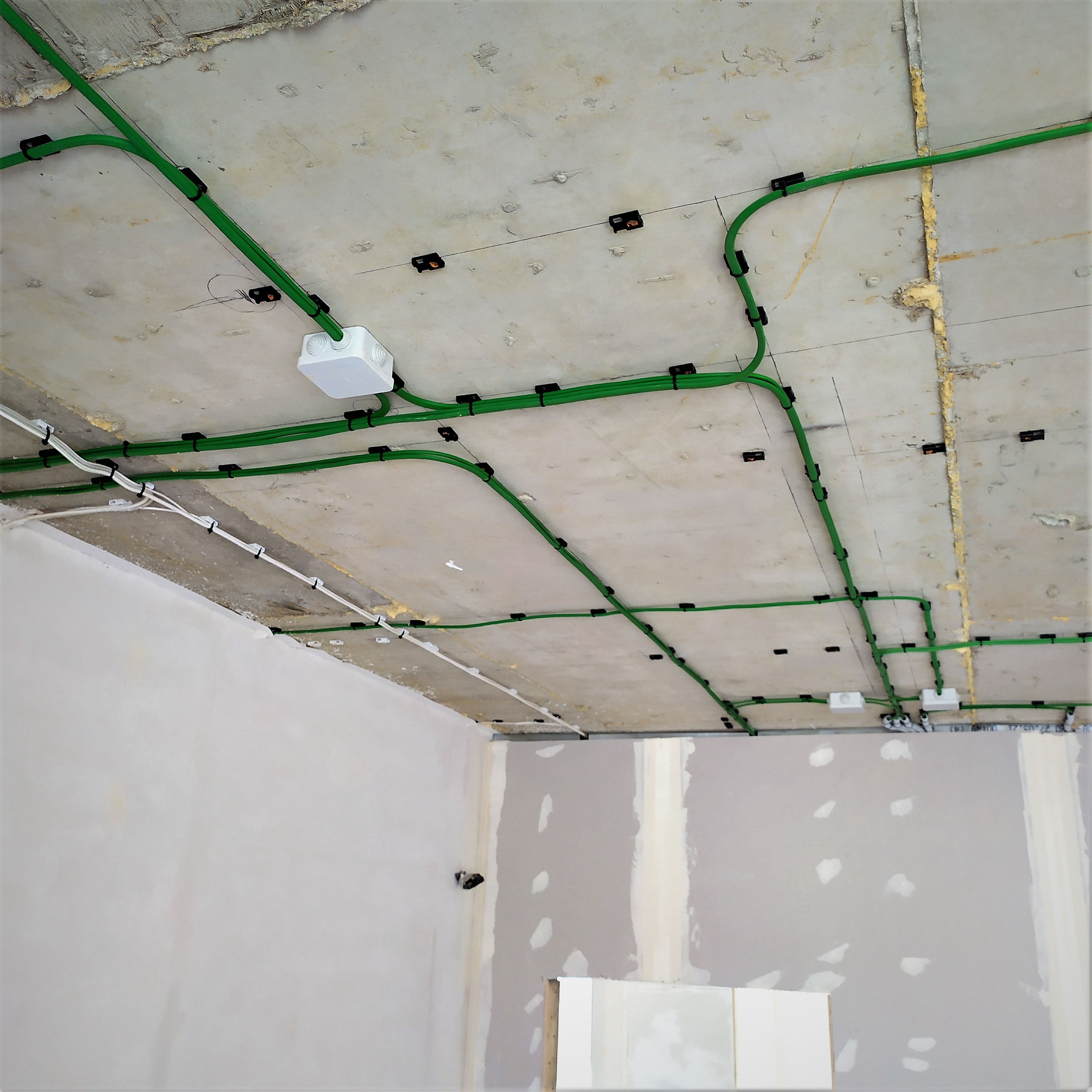

Я вообще нихрена не понял их этого потока, но нормальная проводка делается по потолку и спускается в стенах только по вертикали. Трубы абсолютно не помеха.

...это значит, что вы сделали очень много лишних движений. Натяжной потолок превосходно всё решает. И делается сторонними силами по очень сходной цене. Как бонус, способен полностью спрятать вашу проводку и позволяет установить встроенные светильники.
