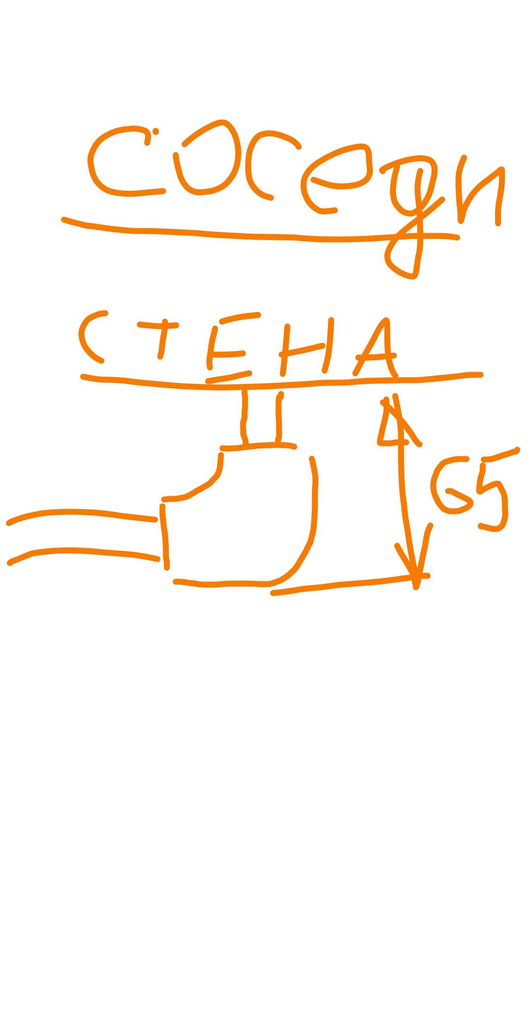

Здравствствуйте, у меня в квартире ввод воды сделан от стояка соседей, из полипропиленовых труб, и выходит из стены на 65 мм. Мне в силу обстоятельств необходимо его развернуть на 180 градусов, т. е. перепаять чтобы он смотрел не влево а вправо. Если обрезать трубу у стены, там почти не остаётся места для паяльника, опытные люди подскажите, что делают в таких случаях? Стена бетонная, несущая.

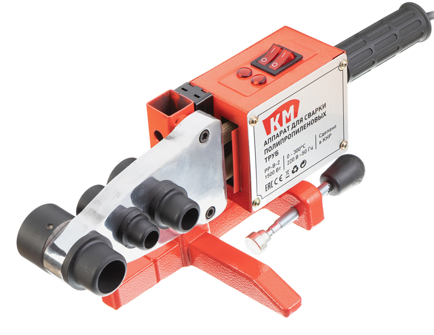

  2. Посмотрите на устройство паяльника труб. Насадку для нагрева трубы можно посадить на ближний край (на фото, сейчас на нас смотрят насадки для нагрева муфт, т.е. ответной для трубы части), она будет способна прогреть трубу находящуюся срезом практически в плоскости стены. Если не хватает, под насадку можно проложить несколько широких шайб - достанет еще глубже. Главное, чтобы с той стороны труба была зафиксирована крепко и не провалилась при надавливании. Лунка вокруг трубы должна быть достаточна, чтобы пролезла насадка.
Делаются тренировочные пайки на модели объекта (паяйте тренировочную трубу отгороженную фанеркой по плоскости среза с отверстием идентичным отверстию в стене). Как подберете правильные движения и время прогрева, переходите на реальный объект.

anemak написал: Если обрезать трубу у стены, там почти не остаётся места для паяльника, опытные люди подскажите, что делают в таких случаях?
Можно обрезать прямо по фитингу, обрезать лишнее оставшееся от фитинга и паять новый фитинг на тоже место, но в другую сторону. Но как ни крути нужно перекрывать стояк и неплохо бы что бы соседи были дома, а то если что пойдёт не так потом весь стояк будет без воды сидеть пока соседи не придут. А если у соседей ещё и всё зашито, то возможно ломать придётся с вашей стороны (пробивать окошко для работы).
Как вариант не обрезать со стороны стены, а сделать загогулину из продолжения трубы повернув пару раз и выйдя вправо через ещё пару поворотов после имеющегося.

dmitrovski написал: anemak, стена из чего?
anemak написал: Стена бетонная, несущая.
Предположим, что ввод сделан трубой 25 мм. Габариты уголка составляют 45 мм. То есть после отрезания под корень остаётся 20 мм. Глубина пайки 25го уголка 16 мм , то есть теоретически достаточно. Если конструкция позволяет и правильно закрепить насадку на паяльнике, то вполне можно выполнить пайку вплотную к стене. Вопрос, является ли это основным неудобством? Можно конечно попробовать сохранить часть длины трубы.... но это так себе метод. Более безопасным и с возможностью исправления выглядит способ разворота трубы после уголка или посмотреть возможность пайки ввода у соседей.
