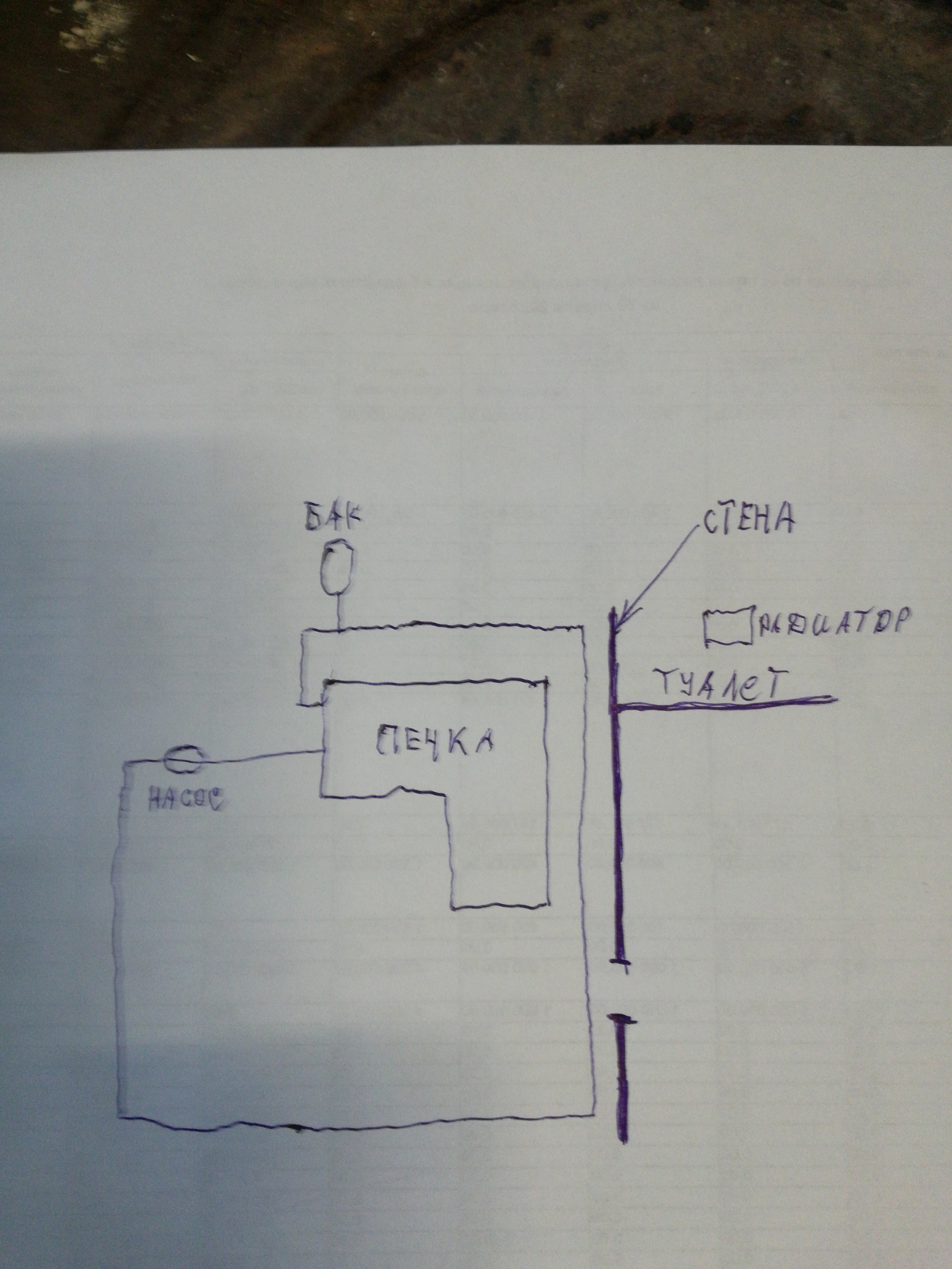

Всем привет. Есть дом с одноконтурное системой отопления (рисунок схематичный прикрепил), за капитальной стеной на веранде туалет там радиатор поставил, как его подключить к системе.
igorkashin написал: туалет там радиатор поставил
От печки по периметру просто труба идёт? В перспективе будете ещё что-то подключать?
igorkashin написал: как его подключить к системе.
Подключить к опускающейся трубе подачи. Уклон к батарее ( в подаче), уклон от батареи ( в обратке).
