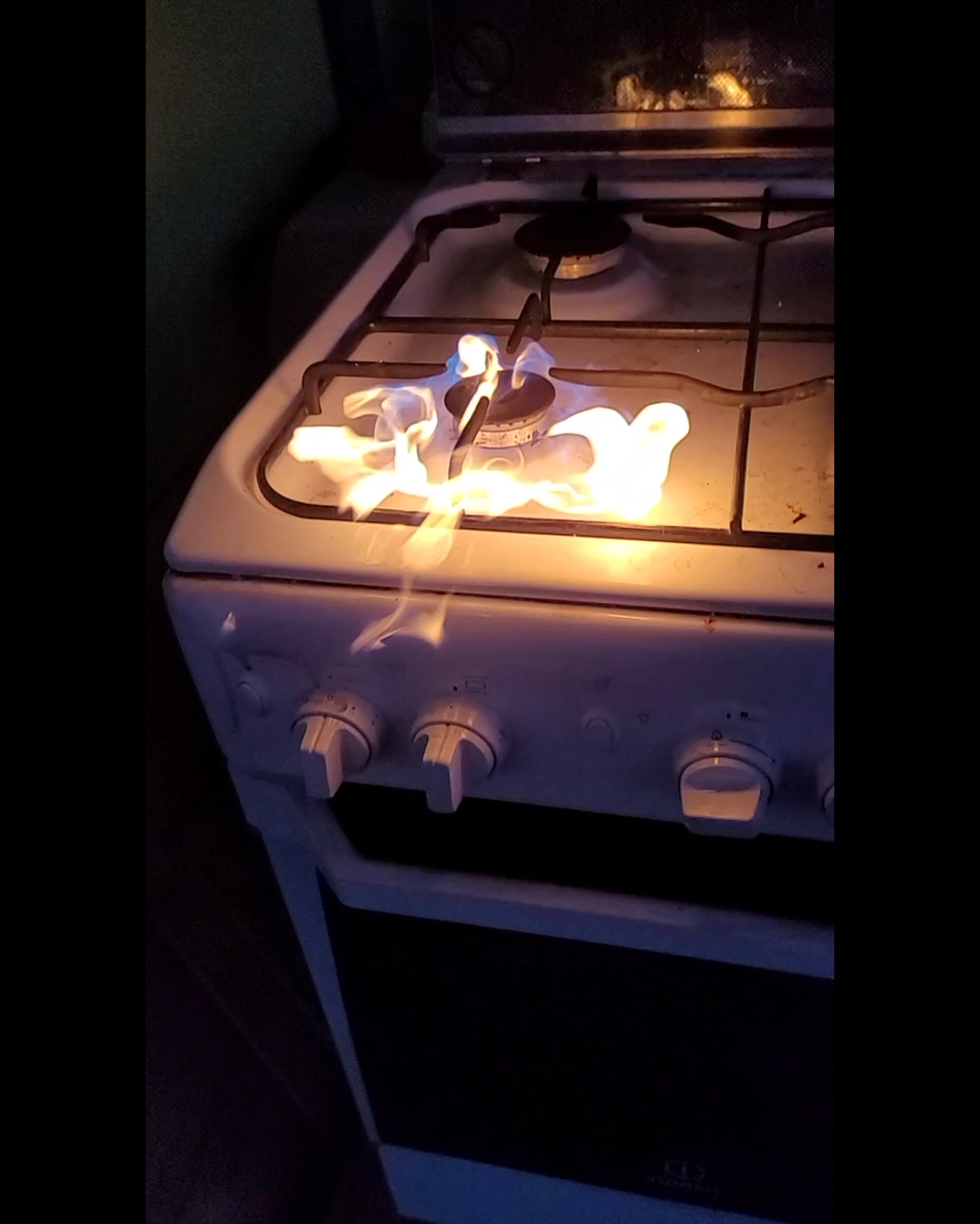

!#[https://youtu.be/xP_V3D_T_No]Всем привет. Ребят, подскажите что может выдавать сверхмощное пламя? Редуктор на газовом баллоне новый (перепроверили).

Zlatomip написал: Редуктор на газовом баллоне новый
А плита? Тоже новая? С магазина.

Zlatomip, а жиклёры в горелках стоят под какой газ?

Alex___dr, плита б/у Жеклеры без понятия)) Они что под газ из трубы, и под газ из баллона должны быть разные?)

Zlatomip написал: Alex___dr, плита б/у Жеклеры без понятия)) Они что под газ из трубы, и под газ из баллона должны быть разные?)
Zlatomip, Да. Под пропан диаметры жиклёров меньше.

Alex___dr, всё. Жеклеры для пропана всё исправили) Благодарю за помощь
