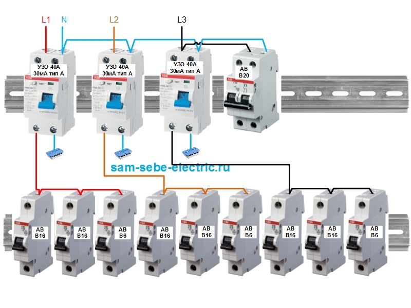

megrad, на схеме ноль вошло в одно УЗО и пошло с УЗО на шину,это шина общая для 3 УЗО? Я просто без схемы нормальной ничего не пойму)

Parkan011 написал: пошло с УЗО на шину,это шина общая для 3 УЗО?
Ни в коем случае! С 3-х УЗО на 3 шины ноль.

Parkan011 написал: megrad, на схеме ноль вошло в одно УЗО и пошло с УЗО на шину,это шина общая для 3 УЗО? Я просто без схемы нормальной ничего не пойму)
Parkan011,
  1. На картинке MaSeVi три разные N-шины. Где Вы углядели общую?
  2. Что Вы понимаете под "нормальной схемой"?

СтранникXXI, ну 3 шины в одно УЗО вошёл ноль и на шину, во второе и третье УЗО где нули брать?

Parkan011 написал: во второе и третье УЗО где нули брать?
От того же места, что и на первое. Можно поставить шину, можно соединить клеммы УЗО проводом.
Итого, получаются четыре разных нуля: один до УЗО, три после УЗО.

Parkan011, Вы пугаете - фазы три , ноль один поэтому на 2 и 3 УЗО делается шлейф. Либо такая шина ссылка для каждого бренда своя. Либо поставить общую нулевую шину, от которой проводом размножить нули. Схема со шлейфом нуля

Parkan011 написал: СтранникXXI, ну 3 шины в одно УЗО вошёл ноль и на шину, во второе и третье УЗО где нули брать?
Parkan011, вы не до конца поняли схему. К трем УЗО ноль и фаза подошли через гребенку. Поэтому, если вы не знаете, что такое гребенка, то вам кажется, что подключено только одно УЗО. Под ними полосочка такая, которая два входящих провода отдает сразу на все подключенные к ней модули единообразно. Но тут, правильно сразу указали, однофазное подключение. При трех фазах подключение не через гребенку, а от каждой фазы входа свой провод. Только ноль заходит во все три УЗО сразу. Дальше выходы на три шинки нейтрали и три шинки фазы как на картинке.

MaSeVi, конечно серьезно! Почему я на этом форуме и спрашиваю советов. Теперь когда все расживали стало все на свои места. Я просто не электрик для меня это темный лес, я знаю могу только отвёрткой индикатором найти фазу и ноль)
