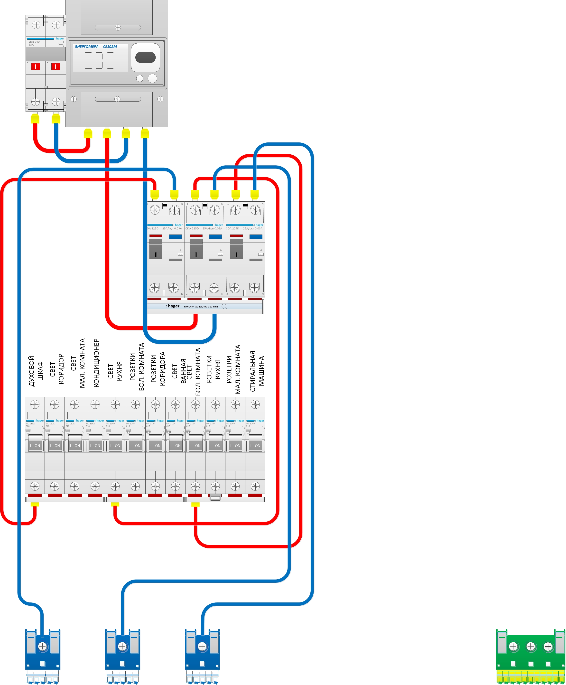

Parkan011 написал: MaSeVi, т.е 3 УЗО?
Parkan011, Разумеется, фаз-то три

AlexeyL, а какое посоветуйте УЗО не дорого и сердито) фирмы iek норм? И схема включения для меня не очевидна) с фазами понятно, а ноль куда девать?) Нету у вас схемы?

Parkan011 написал: а ноль куда девать?)
На нулевые шины. Как минимум у Вас одна д.б.

Parkan011 написал: Нету у вас схемы?
Вот, как пример. На чем выполнено не обращайте и то, что тут однофазная схема. К каждому УЗО свою фазу, ноль кабеля к соответствующим клеммам N УЗО, а выходы N УЗО к своим шинкам.

MaSeVi, практически понял) заходит ноль в щиток в дом дальше куда его, в УЗО вставил) дальше с УЗО на шину ноль. Эта шина ноль общая? Или от своей группы? Остальные 2 УЗО откуда ноль возьмут?)

Parkan011, ноль распределяется на три УЗО. У каждого УЗО своя ноль.
MaSeVi написал: Вот, как пример.

MaSeVi написал:
MaSeVi, Как мне нравятся ваши строго веселые картинки !))) Главное их читабельность превосходят многие другие .
