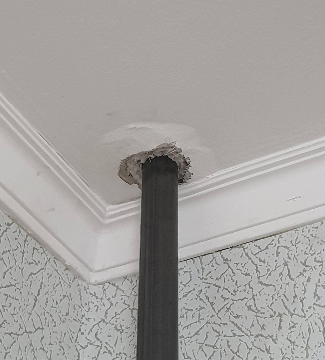

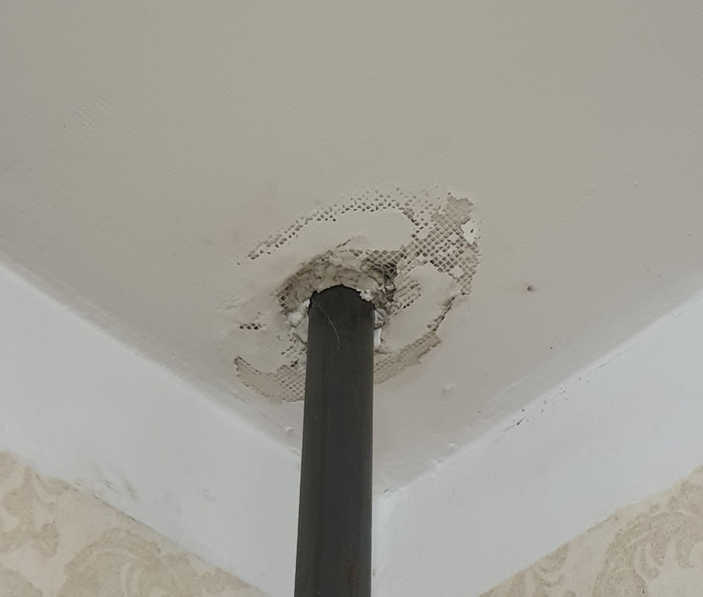

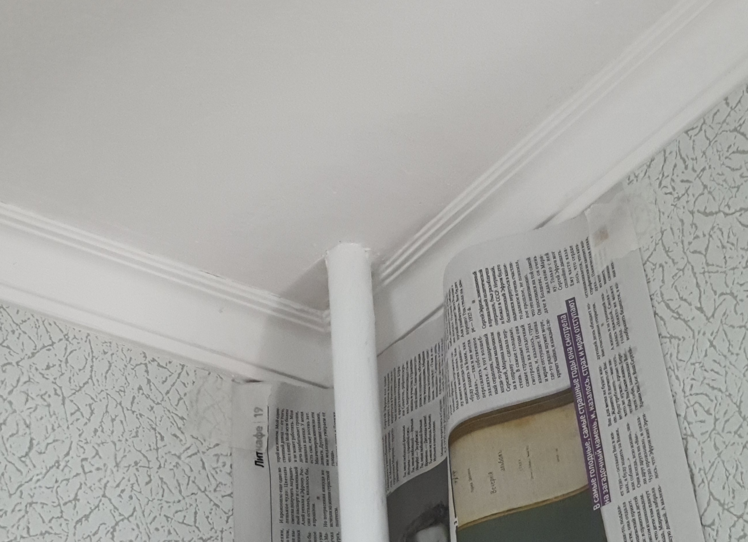

Парни, всем привет.
В ходе капитального ремонта трубы центрального отопления вывели наружу, в результате чего отверстия в местах прохода труб через верхнее перекрытие выглядят мягко говоря не айс. За подрядчиком, который должен был всё устранить и выполнить косметический ремонт, бегать я устал. Частные мастера за такой небольшой объём не берутся. Поэтому приходится самому осваивать профессию маляр-штукатур.
Что и как плаирую я:
- Очистить и удалить вокруг отверстия всё то, что вспучилось, расширев тем самым зону последующей заделки.
- Затем шпатлевкой в 2-3 слоя с просушкой выровнить, чтобы не было никаких вспучиваний.
- Обработать немного наждачкой P120-P150.
- Локально подкрасить небольшим валиком.
Цели сделать совсем незаметно по высшему разряду нет. Задача - привести в более или менее нормальное состояние, чтобы не бросалось в глаза.
Прошу скорректировать мои соображения о подходе к данному ремонту (при необходимости) и накидать советов (в том числе с точными названиями материалов, т.к. я в них полный ноль).
