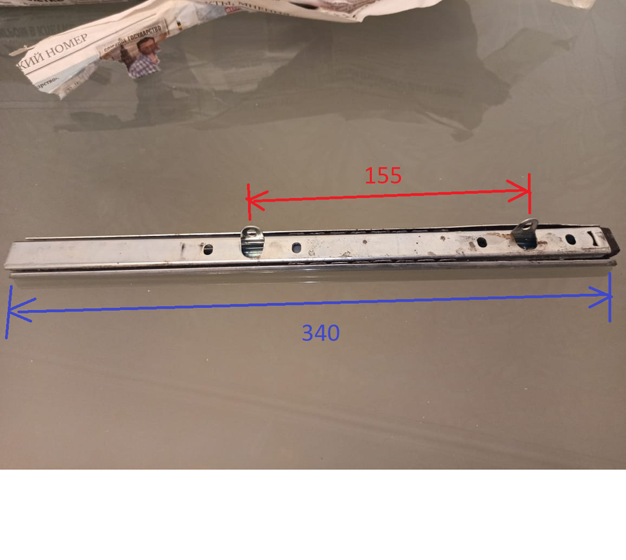

Здравствуйте.
Нужно найти такую штуку. Это направляющая выдвижной клавиатуры стола. Обратите внимание на ушки - на них крепится полка под клавиатуру.
Расстояние между ушками критично, т.к. полка металлическая сложной формы, и пересверливать отверстия не хочется совершенно.
Всем заранее спасибо за помощь.
Сообщений: 139404
28.09.2022 в 01:36:27
найдите направляющую без ушек и прикрутите маленькие уголки - и будут вам ушки. Или один длинный перфорированный уголок длиной 165, но отверстия могут не совпасть - поэтому проще - не перфорированный уголок и просверлить где нужно

В направляющей обычной при помощи бормашинки (дремель) вырезаются П-образные прорези и из них отгибаются аналогичные ушки. Предварительно просверливается отверстие (в прорезаном и отогнутом ушке сложнее сверлить). После отгиба края той же бормашинкой или надфилем шлифуются.
Полку покажите. Возможно, что уголки надо прикручивать не к направляющей, а сначала прикрепиться к полке, чтобы попасть в штатные отверстия на обычной направляющей.

Мишутк написал: Предварительно просверливается отверстие (в прорезаном и отогнутом ушке сложнее сверлить).
рассчитать величину прорези и радиус изгиба - чтобы точно попасть отверстием куда надо - сложно. Да еще и с высотой отогнутых ушек относительно направляющей не промахнуться. Да еще и с малым радиусом отгибать - может отломиться - неизвестно, какая сталь в новой... Проще отогнуть, подложить деревяшку и просверлить по шаблону старой направляющей.
Но вырезать дремелем эти ушки - значить уделать металлической пылью всю смазку в направляющей.
При отгибании - можно испортить геометрию направляющей и сделать ее немного винтом - будет заедать.
Поэтому прикрутить уголок в штатные отверстия, разметить, открутить (чтобы стружка не попала, можно и другие методы - пылесос, пластилин и тд) и сверлить легче и просверлить - большая гарантия получения результата без потери новой направляющей.

Коля-Болгарин написал: Расстояние между ушками критично, т.к. полка металлическая сложной формы, и пересверливать отверстия не хочется совершенно.
Можно крепить не за все четыре, а только за 2 отверстия, вторую пару можно просто стянуть, например проволочкой друг к другу, если жёсткости закрепления за 2 отверстия будет не достаточно.
Покажите вашу сложную деталь, вожможно можно закрепиться за другую часть.

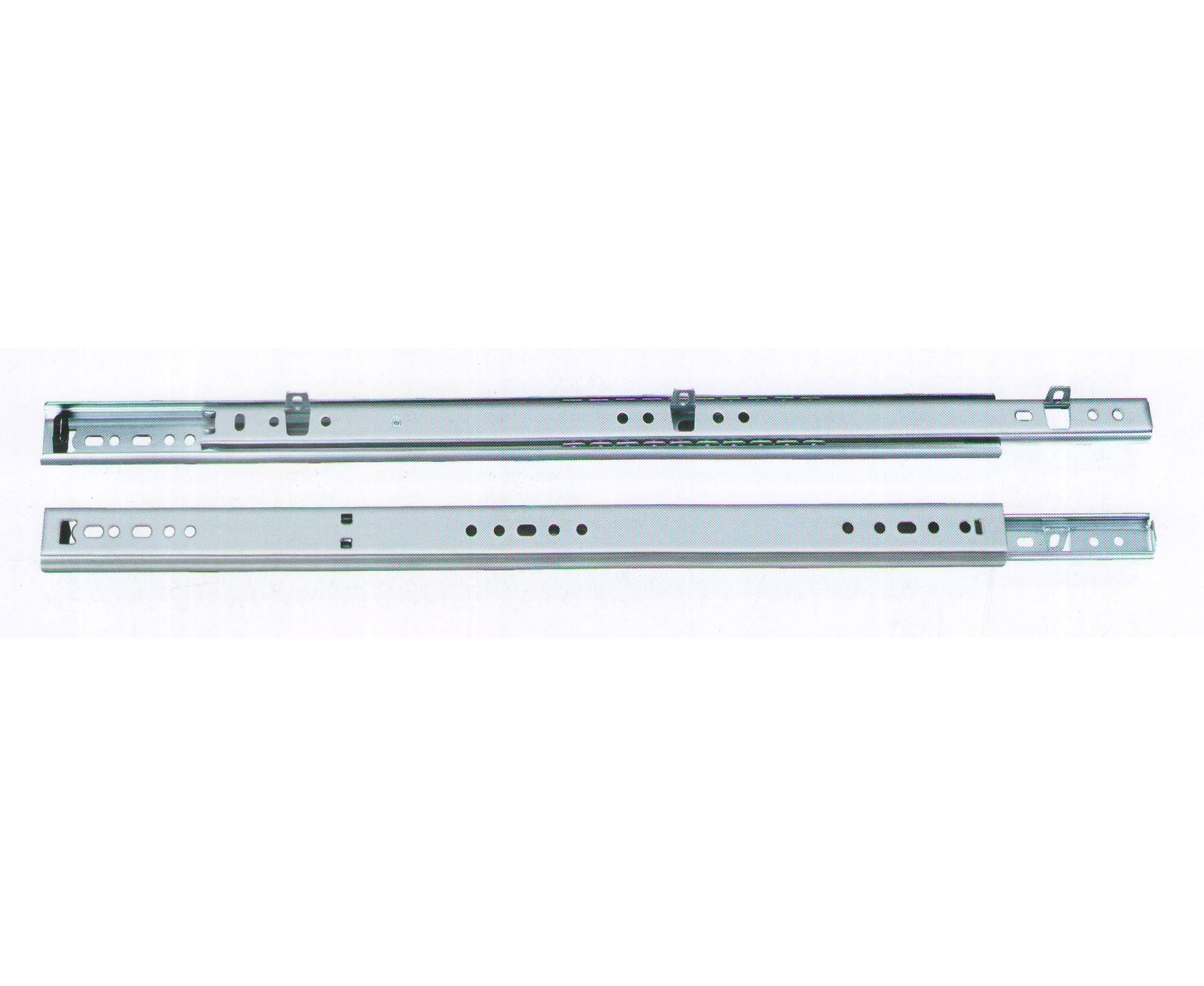

Ищите, например, шариковые направляющие для выдвижных ящиков с ушками:
https://sloros.ru/sistemy-vydvizheniya/sharikovye-napravlyayuschie/dovodchik-dlya-sharikovyh-napravlyayuschih/vysota-27-mm/
