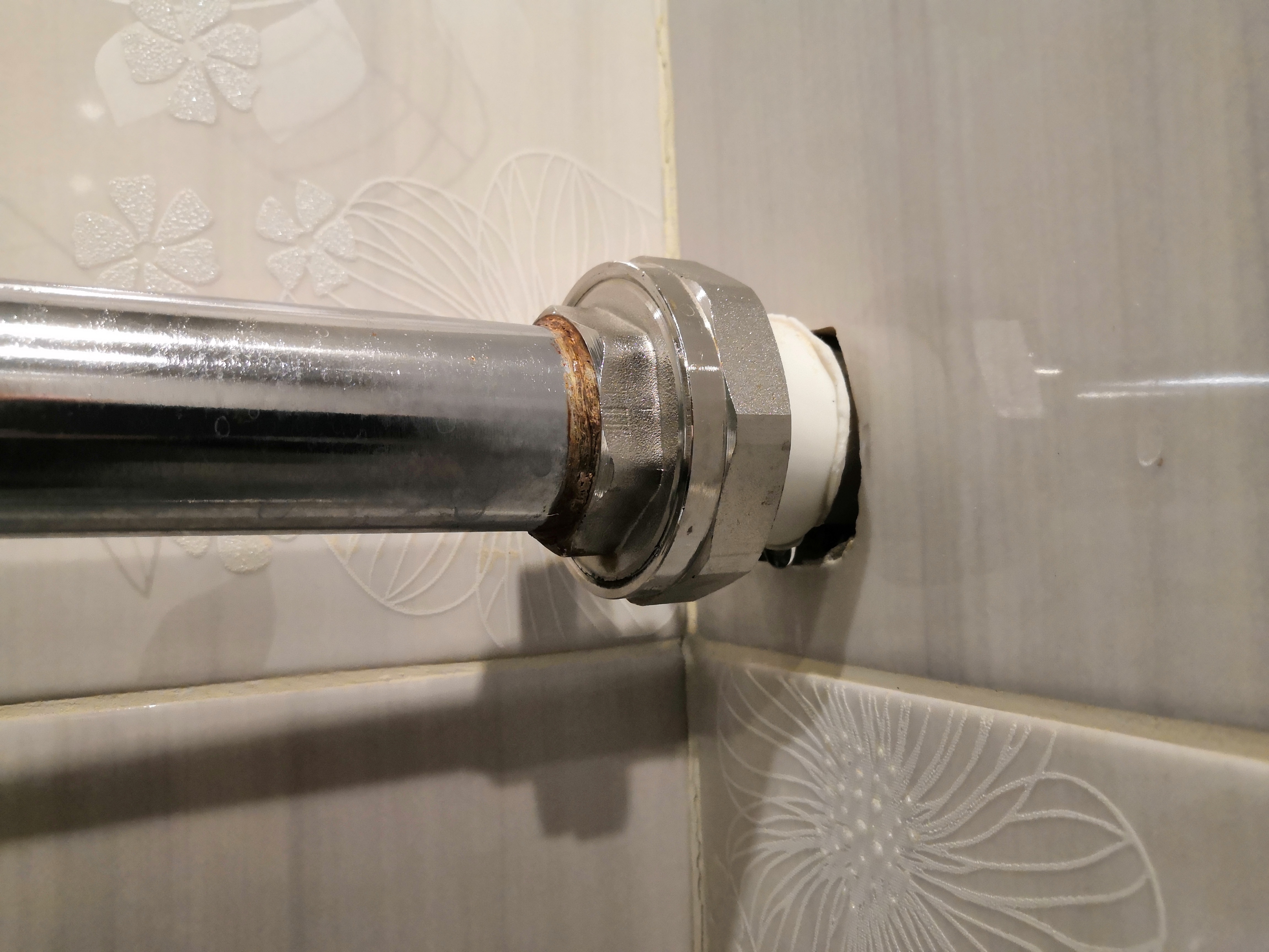

Добрый день. Потёк полотенцесушитель, вернее не сам, а в месте соединения. Капель, 1 капля в 30 секунд, видно на снимке. Очень не хотелось бы разваливать фальшстену. Мои действия?

SergSM, намотайте нитку вокруг серого участка и конец нитки опустите вниз. Это поможет убедиться, что капля прибегает из под большой блестящей гайки.

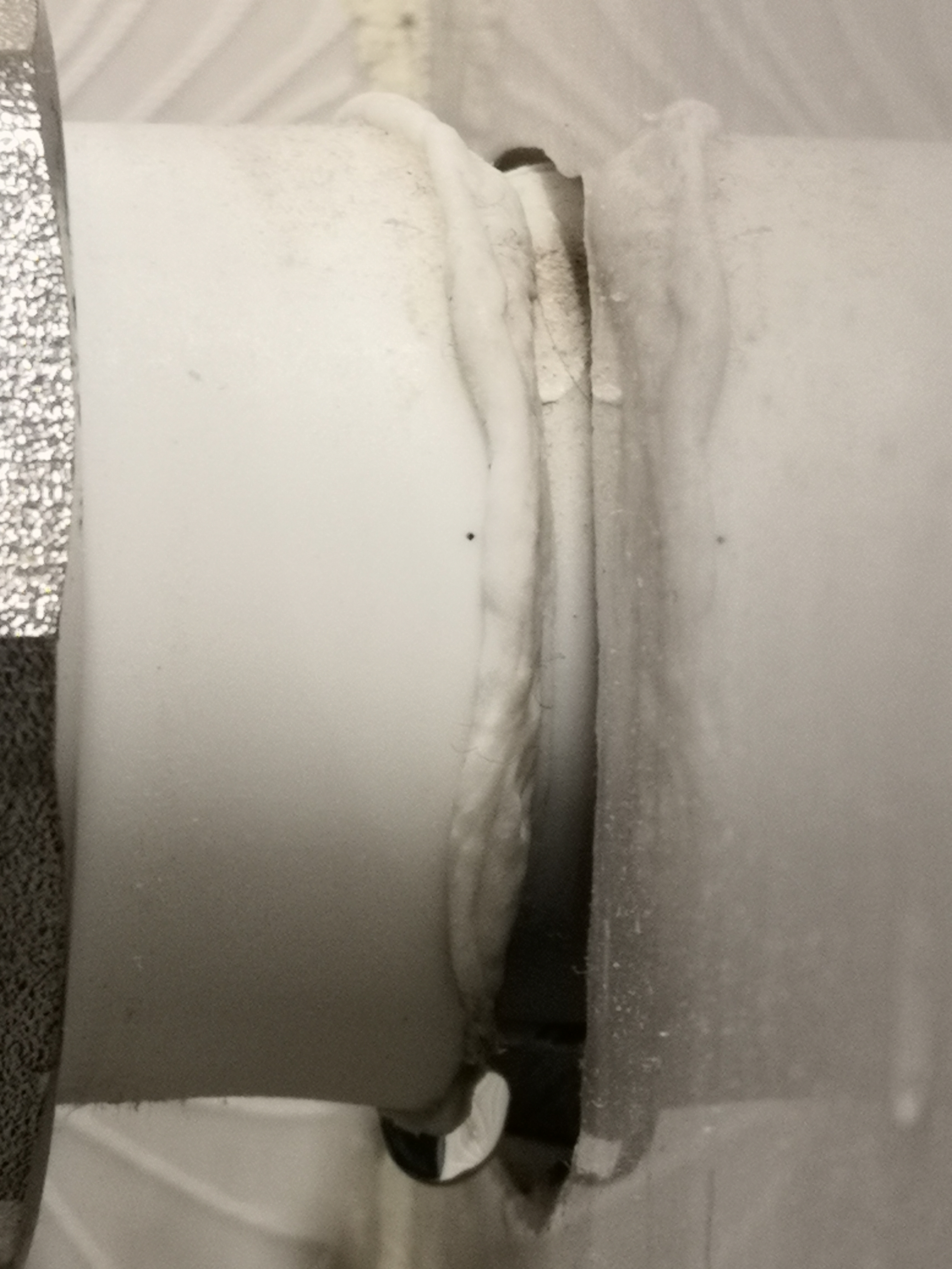

Сделал. Увы, течёт не из-под гайки, откуда-то справа, возможно из стыка двух пластиковых труб.

Судя по конструкции американки она и должна была потечь. Стену разбирать не придется (но правильно бы такой тип соединения заменить с разбором стены), пока что обойдетесь прокладкой примерно на такой же период.

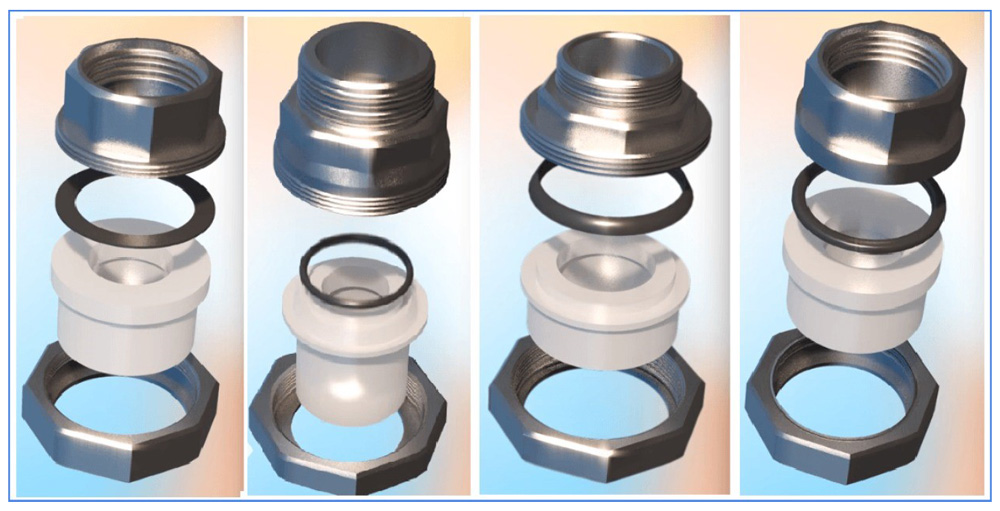

SergSM написал: Мишутк, прокладкой? Можете пояснить?
SergSM, скорее всего у вас конструкция как на левом изображении. Самая неудачная. Но они все плохие для такого места (надо ставить полностью металлические и с коническим соединением).
Новая плоская прокладка взамен задубевшей старой.
Но если точно течет не из соединения, то увы, без разбора и перепайки никак.

SergSM - судя по фото, не герметично резьбовое соединение, под накидной гайкой всё нормально. Раскрутить и запаковать заново на лён с пастой. Заодно можно поменять на прокладку FAR из EPDM. Они есть в Стэлмаркете.

Мишутк, Technik-san,Благодарен. Правда, есть у меня страшное подозрение, что течёт именно стык пластик-пластик, тот что правее резьбового соединения. Нитку рядом с большой гайкой я наматывал, она осталась сухой.

Или же, не дай бог, течёт стык труба-стояк, тогда вообще пол стены выносит придётся. Интересен порядок цены за работу в обл. центре.

Мне очень не нравится соотношение диаметров трубы и муфты гайки. Как бы там не было напортачено больше чем ожидается. Могу ошибаться в глазомере.
