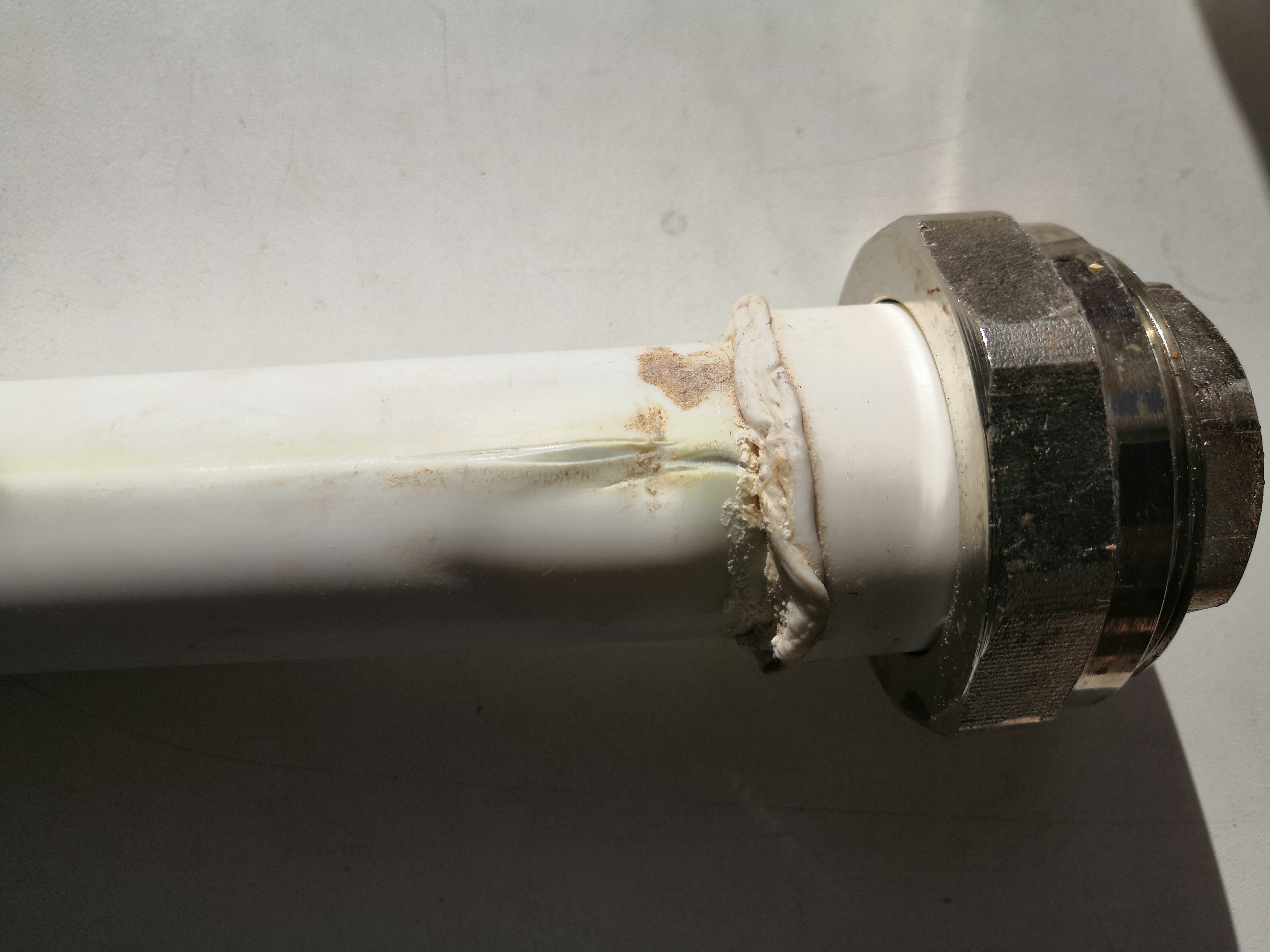

Мишутк, Увы, замерить не смогу. Главный вопрос, возможен ли внезапный прорыв воды с залитием всего и вся?

Мишутк написал: Судя по конструкции американки она и должна была потечь.
Может и должна, но может не течь очень долго. Такая же американка потекла однажды при пуске холодной воды в горячий стояк - после перехода на горячую воду течь перестала. Потом потекла после переборки, когда стояк перепаивали - подтянута и больше не течёт.
SergSM написал: Правда, есть у меня страшное подозрение, что течёт именно стык пластик-пластик, тот что правее резьбового соединения.
Бывает такое.
SergSM написал: Главный вопрос, возможен ли внезапный прорыв воды с залитием всего и вся?
Это может сказать только вскрытие. Может простоять очень долго, течь может зависеть от температуры и давления внутри. Но как ни крути - требует перепайки (судя по раслпавленному краю фитинга качество пайки изначально было плохим или уже пыталсь лечить течь оплавляя фитинг). Остаётся подумать как разобрать стену с наименьшими потерями для последующего восстановления и возможно оставления возможности открывать и закрывать в будущем, например, плитка на магнитах или полноценная дверь на петлях и т.п.

Ну вот и выяснилось. Кусок трубы вместе с американкой вырезали и увидели красивенькую килу с трещиной, которая и давала капель. Интересно, сколько оставалось до залития всех и вся? И да, хочу сердечно поблагодарить всех откликнувшихся и оказавших посильную помощь.

SergSM написал: Интересно, сколько оставалось до залития всех и вся?
По Москве после кап.ремонтов, после замена металла на пластик (возможна не совсем качетсвенный пластик и возможно установленный не совсем по технологии на выбранные трубы), не везде, но бывают массовые прорывы пластика с армированием спустя 5-7 лет (по несколько раз в неделю с большим объёмом подтоплений), например:
Так что возможно стоит рассказать о вашей проблеме соседям (например объявлением у лифта), что бы осмотрели трубы (да и сами осмотрите стояк проходящий у вас), а то вы сегодня спасли ваших соседей ниже, а завтра вас может затопить сосед сверху...

cineman, Всё говорит о том, что потоп не за горами, так на стояке у меня 7 лет назад вылезла кила, правда, без нарушения целостности, на это место был наложен металлический бандаж, живёт пока. Сегодня, после обрезки, выяснилось, что использовалась пластиковая труба без армирования с тонким, типа фольги, металлическим слоем под поверхностью, такие же трубы использовались и во время замены стояков. Ждёмс.
