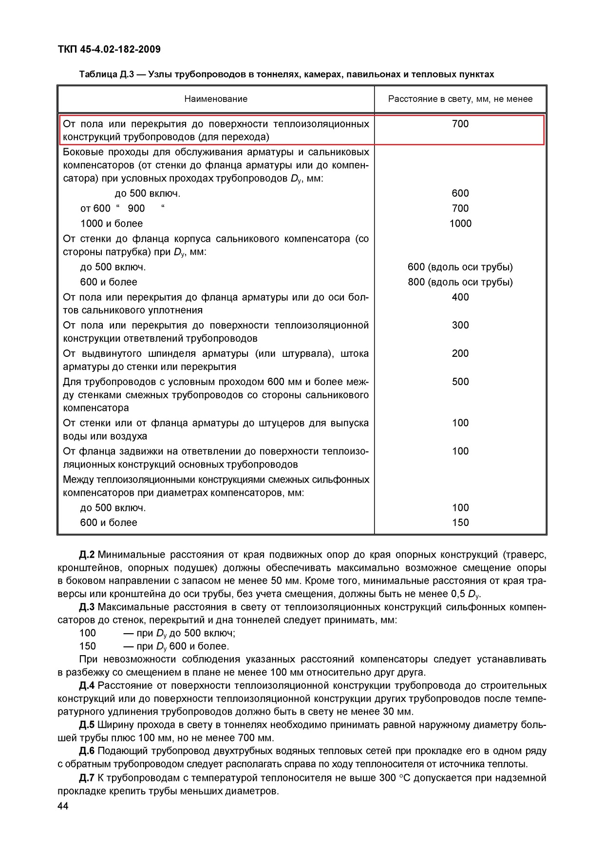

Здравствуйте. Прошу помощи. Квартира на первом этаже. Под ней теплоузел. После включения отопления слышен шум из подвала. Удалось одним глазом заглянуть в теплоузел. От теплообменника идут две трубы под потолком (расстояние о трубы до потолка примерно 5см). Теплообменник стоит на стопке кирпичей. В плите перекрытия запененные дыры и между плитами трещины. Это нормально? Забыл написать сразу. Пишу из Беларуси. Возможно нормы у нас другие. Нашел и прикрепляю документ. Правильно ли я понял что минимальное расстояние от трубы до плиты должно быть 70см?
