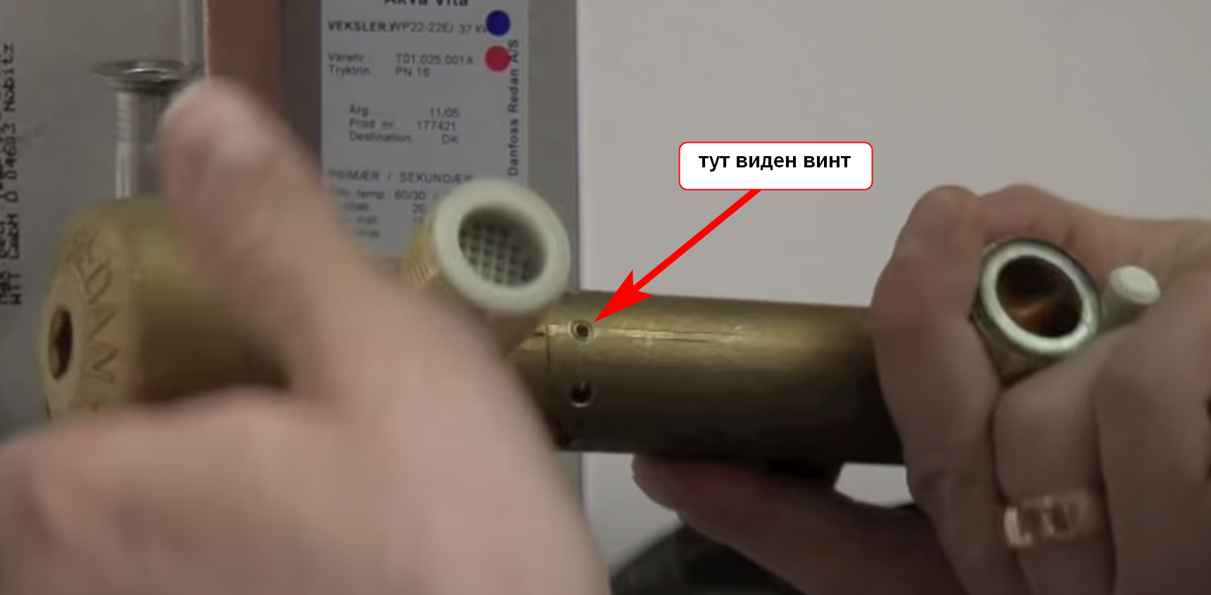

cineman написал: Сейчас увеличил фото железки и нашёл, что возможно поворотное запирание двух деталей.
cineman, На резьбе имеется ввиду? Судя по видео, что приводил выше, повторяю ссылку https://www.youtube.com/watch?v=fSYj77AqM3s&t=11s Там крепление двумя винтами, вворачиваемыми с противоположных сторон.
Хотя конечно возможно и резьба еще и эти винты, но вряд ли.
Но вопрос зачем там столько отверстий по всей окружности корпуса, если только в двух из них винты вкручены?
Не могут ли эти отверстия предназначаться для связи с какой то внутренней полостью?
То есть, если бы они не были нужны, то хомутом их зажать по всей окружности да и все дела.

Под видео там есть такой комментарий
Но там Европы. У них потекло, значит менять весь узел.

Num написал: То есть, если бы они не были нужны, то хомутом их зажать по всей окружности да и все дела
Сам стык тоже потечёт. Разбирайте и изучайте, пока винты можно открутить. У меня нет объяснения большому числу отверстий

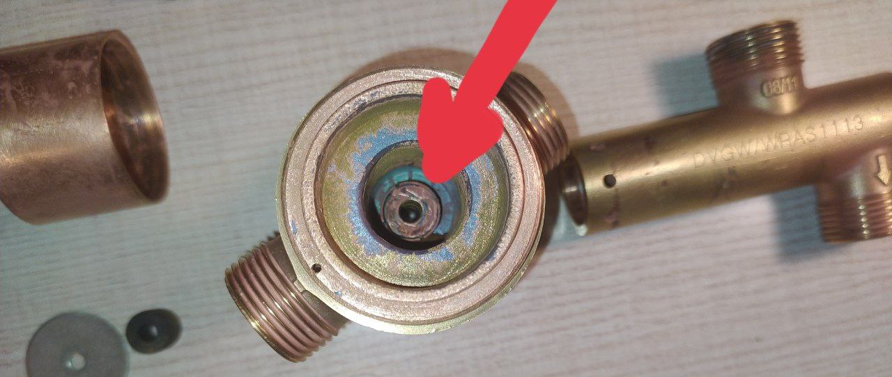

05.09.2023 в 10:47:05
Приветствую. Такая же проблема с трехходовым клапаном Meibes ME10240... Разобрал клапан и промыл, но добраться до протекающих тефлоновых прокладок не могу, т.к. они находятся за запрессованными втулками (красная стрелка на фото). Кто-нибудь знает решение как их выпрессовать не сломав ?
Klg_Andrey, вы как-нибудь решили вашу проблему?
