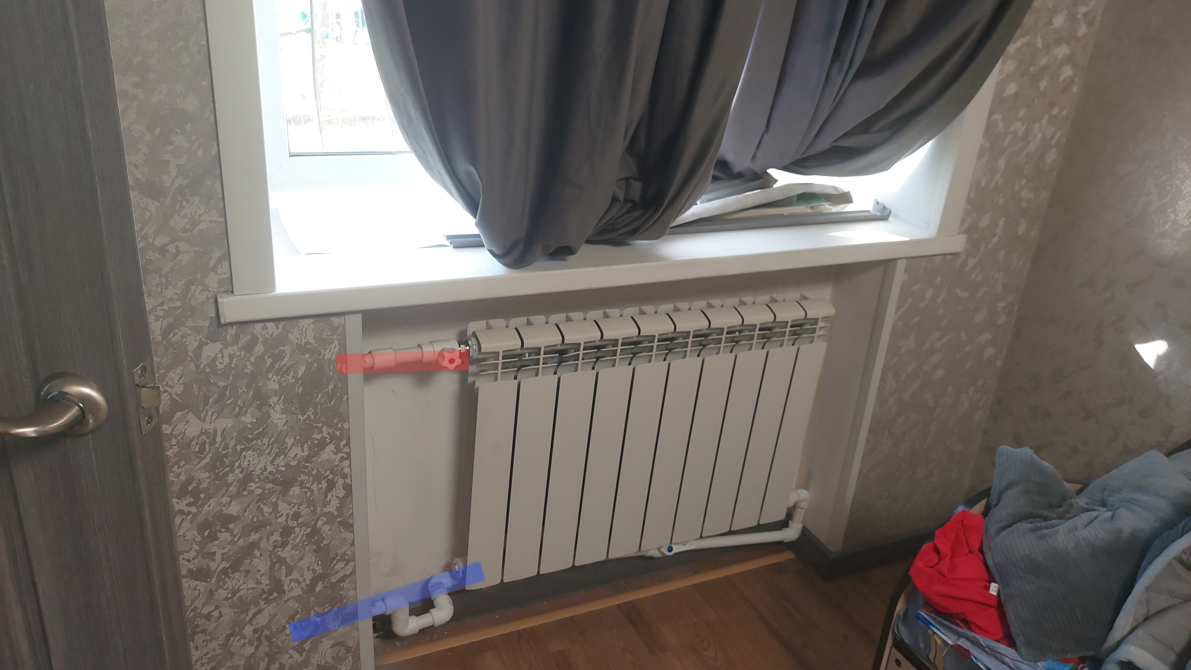

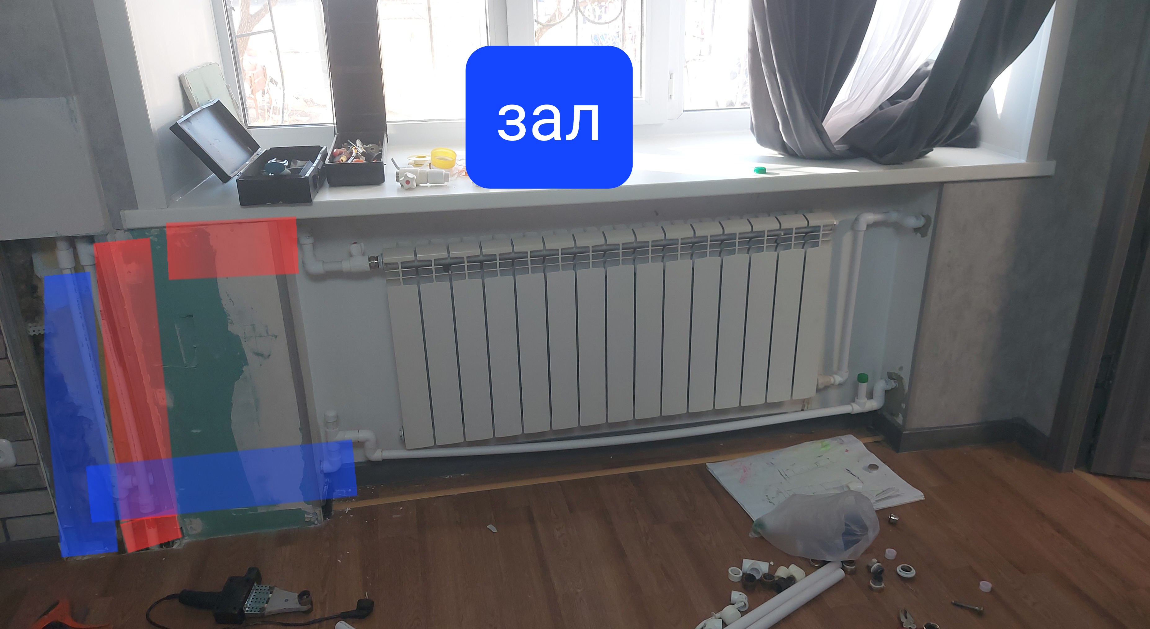

Здравствуйте. Помогите пожалуйста. Уже неделю пытаюсь сделать неполцчается.)) Как правельно соединить. У нас 5иэтажей. У всех разводка сверху зашла ,внизу вышла. Я сделал так же.у меня 1этаж. В зале горячие,а в спальне холодные еле тёплые.

Aleksandr_260 написал: У всех разводка сверху зашла
Не у всех, в спальне подсоединена сверху, но заходит то она снизу от комнатной.

Aleksandr_260 написал: Уже неделю пытаюсь сделать неполцчается.))
То что уже сделано, какое-то порно. Зачем их подключать последовательно, почему бы не поключить отопительные приборы параллельно?

Aleksandr_260, ох какая дикая жесть! В каждом изгибе полипропиленовых коряжек стоят воздушные пробки, затрудняющие циркуляцию теплоносителя. Соединять два радиатора так нельзя.

ser000 написал: То что уже сделано, какое-то порно.
не просто ПОРНО, а ОСОБО ИЗВРАЩЁННЫЙ БДСМ!!!!!
ser000 написал: почему бы не поключить отопительные приборы параллельно?
вопрос не столько в этом, сколько в наличии кучи воздушных пробок!!! Которые насосу приходится продавливать. в идеале не должно быть ни одной ГОРКИ, или в каждой ВЕРШИНЕ трубы должен стоять кран для стравливания воздуха.... Наши руки не для скуки...
Mazayac написал: Соединять два радиатора так нельзя.
можно, и не только так, а даже более извращённым образом, но надо предусматривать возможность выпуска воздуха. ему повезло, что мощный насос стоит на котельной, иначе вообще все батареи были бы холодными.
