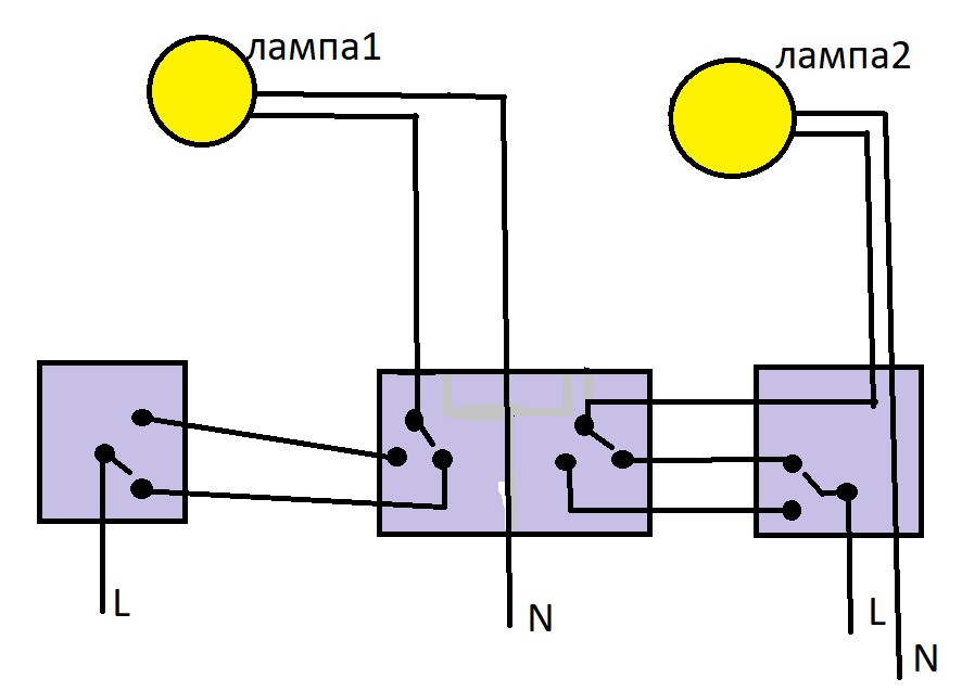

BV, да я вроде решил вот по этой схеме делать, вроде же все как надо должно получится?

Леонид34, у вас коробок - три. Для себя - нарисуйте МОНТАЖНУЮ схему с учетом мест расположения трех этих коробок. PS Не хотите - забейте на мой совет )

Леонид34 написал 28.10.2022 в 15:36
По этой схеме если делать, то вам нужно будет установить ещё и распредкоробку, и прокладывать кабеля от этой распредкоробки к лампам и переключателям. .... п.с: все схемы, которые в этой теме были нарисованы - правильные. Ну тоесть, это одна и таже принципиальная схема, только по разному изображена. А вам нужно просто перерисовать эту схему по-своему, чтобы вам удобно было.

07.06.2025 в 08:30:09
Леонид34, вот нарисовал, как вам нужно подключать подключениеПоскольку у вас в каждом подрозетнике есть питание, то в первом берете фазу (L) во втором, где будет двухклавишный - берёте ноль, В третьем - фазу. При этом вам понадобится задействовать в каждом отрезке проложенного кабеля только два проводника из трех . ...... а нет, не так. По этой схеме вам не очень хорошо. Сейчас исправлю.

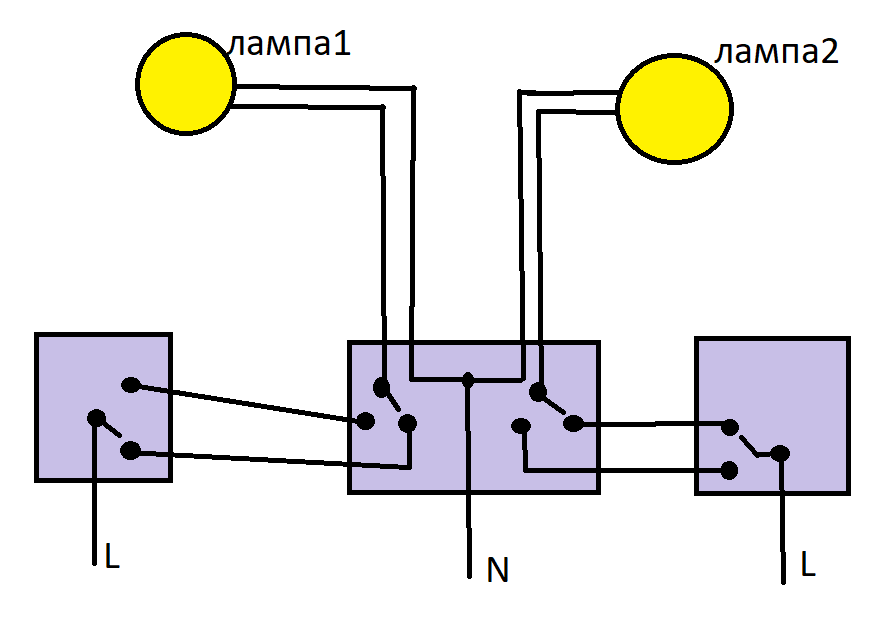

07.06.2025 в 09:39:06
Леонид34, Вот так вам будет лучше: подключение правильное 2в первом подрозетнике используйте только фазу, во втором - только ноль, в третьем - и ноль, и фазу.
