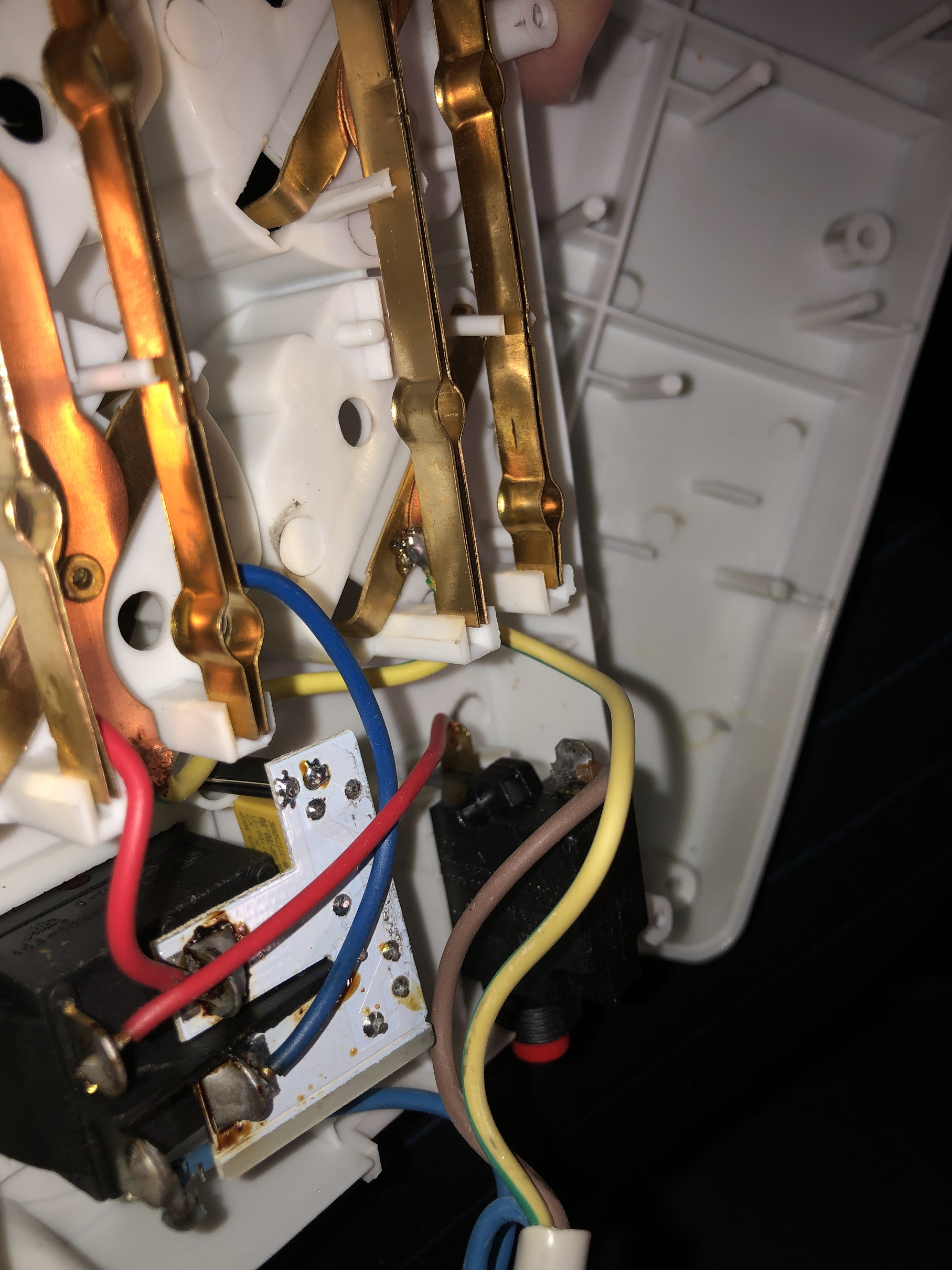

Приветствую всех! ПММ Beko (заявленная производителем мощность 1800-2100Вт) подключена через 5-метровый удлинитель Buro с максимальным током по паспорту 10А. Больше года так работало, и вот два дня назад начала срабатывать защита на "пилоте". Срабатывает при включенном тэне, но не сразу, а сначала через 15-20 минут, если сразу включить, то срабатывает быстрее, минуты через 2. В районе выключателя чувствуется приличный нагрев. Подключил через умную розетку, посмотрел потребление при работающем тэне, 8,58А 1980Вт при 241В (напряжение высоковато, но это ночью было), что укладывается в заявленные характеристики обоих устройств. Понятно, что умная розетка не измерительный прибор, но показания сходятся с электросчётчиком. Купил такой же удлинитель, проблема осталась. Нагрев в районе выключателя при работе ПММ заметно меньше, чем на старом удлинителе, но всё равно небольшой есть. Разобрал старый, в нём видны следы нагрева на контактах выключателя и проводах на расстоянии 5мм от контактов, измерил сопротивление на контактах выключателя - оно близко к 0. Подключит через другой (третий) удлинитель с таким же максимальным током 10А, защита срабатывает и на нём. В подъездном эл. щите всё хорошо, АВ и УЗО не срабатывают. Заземления в доме нет. Получается что, либо у тэна выросло потребление, либо все три удлинителя не держат заявленную нагрузку. Прокладку отдельной линии от подъездного щита на кухню планировали, но в отдалённом будущем. Сейчас, как один из вариантов, вижу только подключение ПММ через удлинитель без выключателя и защитного предохранителя, т.е. защита будет только в виде АВ в щите. Возможно так подключать? ПММ ещё на гарантии, но пока не понятно, виновата она, или нет.

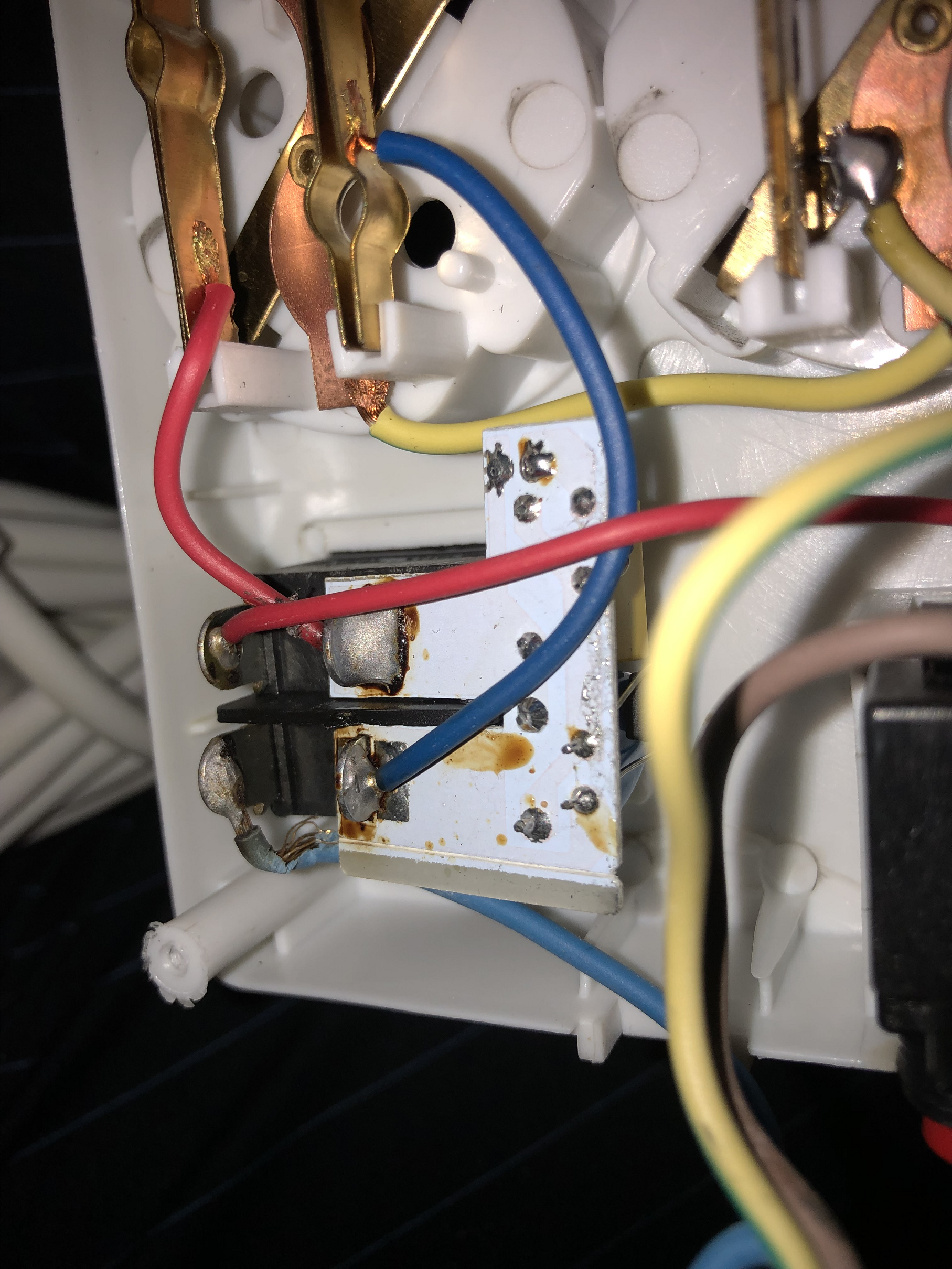

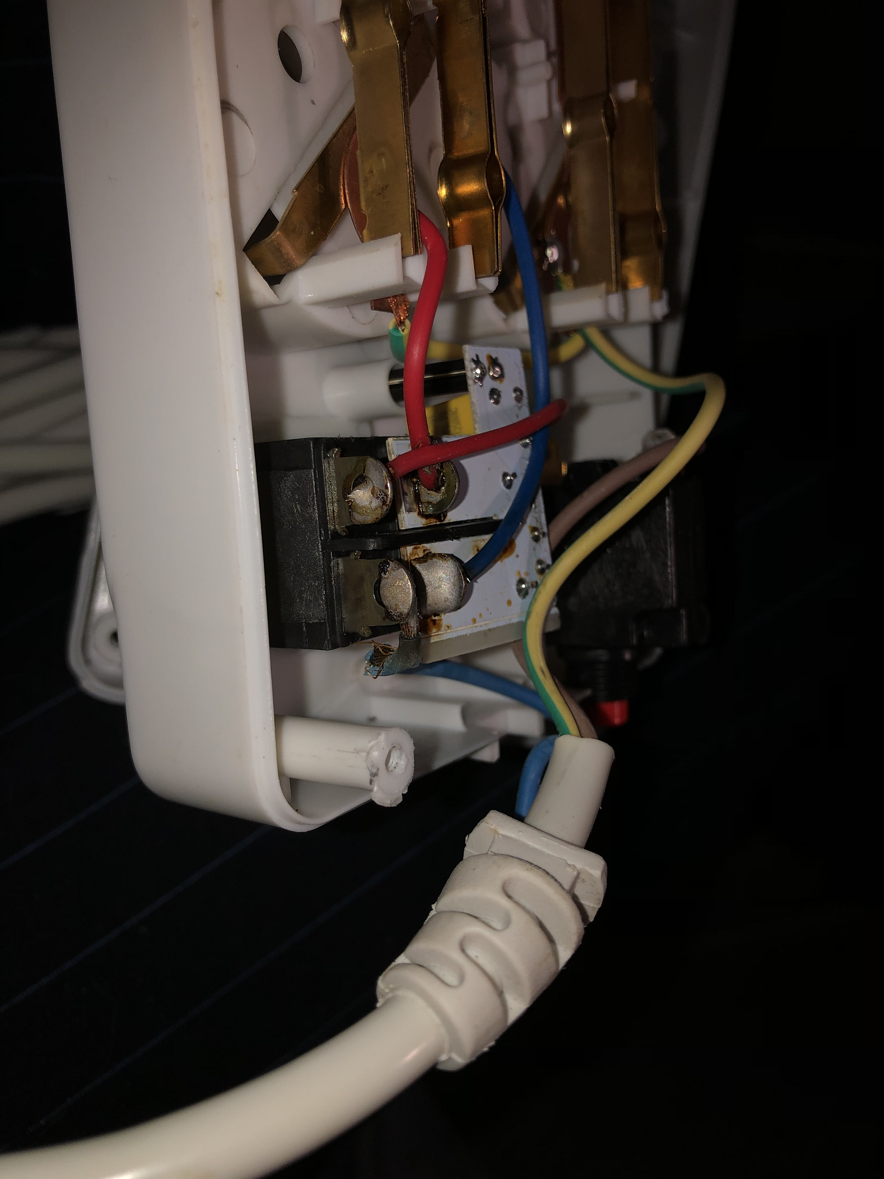

Вот внутренности старого, который больше года отработал с этой ПММ.

Albram, удлинитель сечение какое?
Albram написал: удлинитель Buro с максимальным током по паспорту 10А.
А должно быть 16 А. И ставить пилот на силовое оборудование не самая лучшая идея.

Albram, все три удлинителя - дрянь, и скорее всего во всех трех применен термовыключатель одного производителя или очень похожие. Термовыключатель работает на пределе, и естественно греется. Кроме того - гнезда штырей вилки - дрянные, и там тоже греется и дополнительно греет термовыключатель. Если вынести на мороз - может и не будет срабатывать.......) И чуть уехали параметры, контакты чуть подгорели и ...... появляется Ваша тема.
Albram написал: Сейчас, как один из вариантов, вижу только подключение ПММ через удлинитель без выключателя и защитного предохранителя, т.е. защита будет только в виде АВ в щите. Возможно так подключать?
Вы наверное не поверите, но у подавляющего большинства пользователей ПММ защита в виде 16А автомата в щите. Короче, купите нормальный удлинитель на 10А без всяких термовыключателей, например Легран. Или сделайте из ПВС 1.5мм2 гнезда и вилки и не имейте себе мозги защитой на 10А.
Albram написал: суровая реальность
в том, что линию можно сделать часа за три, и провод будет стоить дешевле трех удлинителей

Albram написал: Срабатывает при включенном тэне, но не сразу, а сначала через 15-20 минут, если сразу включить, то срабатывает быстрее, минуты через 2. В районе выключателя чувствуется приличный нагрев.
Возможно этот самый выключатель пора поменять, что бы не коротил и не нагревал рядом стоящий тепловой предохранитель.
