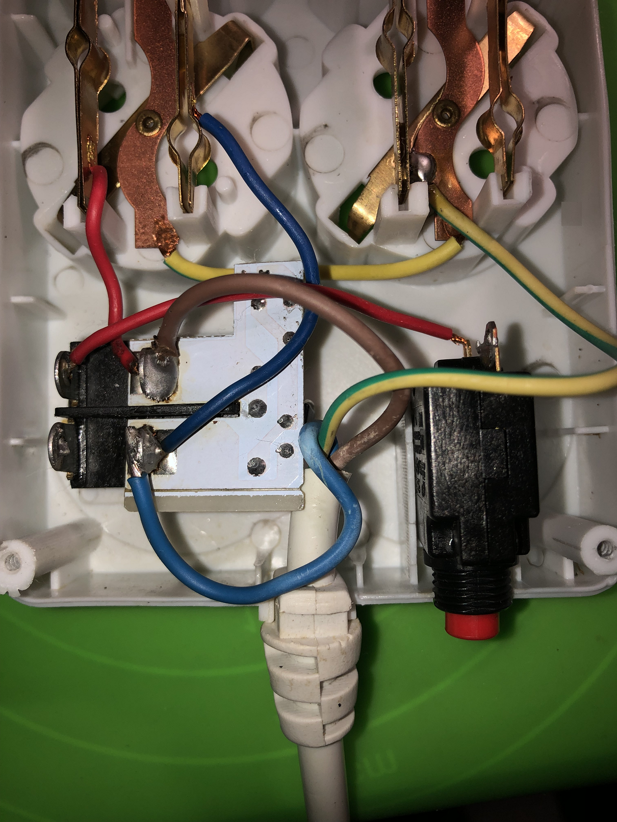

Albram написал: В щите стоит одно УЗО 30mA на всю квартиру,
Ага. Нужен был номинал. Понимайте, что Ваша безопасность сейчас, при отсутствии заземления на требующей заземления технике, полностью зависит от исправности этого УЗО. И вряд ли Вы его ежемесячно проверяете с отключением всей квартиры. Поэтому совет: на ПММ (и прочую кухонную технику) нужен не дополнительный автомат в удлинителе, а дополнительное УЗО. Для временных схем есть дорогие строительные удлинители с УЗО, есть дешёвые УЗО в виде вставки в розетку.

Albram написал:
BV написал: линию можно сделать часа за три, и провод будет стоить дешевле трех удлинителей
Да, но это событие должно совпасть по времени с ремонтом, а это пока дальняя перспектива.
Albram, почему - должно? А сейчас вы собираетесь жить с угрозой пожара? И реальной перспективой споткнуться об удлинитель и разбить лоб? Чем менее симпатична отдельная линия, проложенная открыто, скажем по плинтусу, чем болтающийся под ногами удлинитель?

AlexeyL написал: Поэтому совет: на ПММ (и прочую кухонную технику) нужен не дополнительный автомат в удлинителе, а дополнительное УЗО. Для временных схем есть дорогие строительные удлинители с УЗО, есть дешёвые УЗО в виде вставки в розетку.
Два УЗО одного номинала подряд? Не проще-ли проверить то, которое есть?

28.10.2022 в 12:03:05
BV написал: Не проще-ли проверить то, которое есть?
Регулярно отключая всю квартиру кнопкой в подъездном щите? Подозреваю, что не проще.

28.10.2022 в 13:50:06
AlexeyL написал: Регулярно отключая всю квартиру кнопкой в подъездном щите?
раз в месяц...? не вижу особых проблем, а если уж кинуть открыто кабель от щита - поставить диф и жить нормально до ремонта без дерганья этого удлинителя из несчастной единственной розетки, как правило - на противоположной стене

28.10.2022 в 19:05:08
ser000 написал: Возможно этот самый выключатель пора поменять, что бы не коротил и не нагревал рядом стоящий тепловой предохранитель.
Нет такого выключателя в запасе, да и какой смысл, если новый удлинитель с таким же выключателем тоже отключается.
AlexeyL написал: И вряд ли Вы его ежемесячно проверяете с отключением всей квартиры.
Ежемесячно ленюсь, но раз в два месяца проверяю.
BV написал: Albram, почему - должно? А сейчас вы собираетесь жить с угрозой пожара? И реальной перспективой споткнуться об удлинитель и разбить лоб?
Настолько реальна угроза пожара?? Споткнуться об него нужно ещё постараться, т.к. провод проложен в плинтусе.
Пока перепаял провода, исключив выключатель и термопредохранитель.

Albram написал: т.к. провод проложен в плинтусе.
ну так и сделайте таким же методом новую линию от щитка, плюс дифф, или УЗО + АВ Где нет плинтуса - кабель канал аккуратно

Albram написал: Настолько реальна угроза пожара??
я вашей проводки, розетки не видел, что еще питается от линии - хз Но пихать на одну линию все сразу - вероятность больше. Кроме того - основная причина - нагрев контактов, которых в варианте "удлиннитель с херовыми контактными пластинами" явно больше, чем при отдельной линии с качественной розеткой.
У Вас наверняка есть и другие мощные потребители, типа микроволновки, стиралки.... а с ними-то как? Аналогично, на длинных соплях?

BV написал: ну так и сделайте таким же методом новую линию от щитка
От щитка проблематично, щиток в подъезде, между ним и кухней, по наиболее короткому маршруту, капитальная стена и две кладовых, потому про ремонт и писал.

BV написал: У Вас наверняка есть и другие мощные потребители, типа микроволновки, стиралки.... а с ними-то как? Аналогично, на длинных соплях?
Микроволновка и кофемашина в тот же удлинитель, что и посудомойка :sorry: Разделены они только временем использования. По мощности кофемашина - 1400Вт микроволновка - 800Вт, но вместе они практически не бывают включены. Потому и запланировали в кухню отдельную линию, вместо имеющейся сейчас одной розетки. На стиралку отдельная линия сделана из ближайшей распред. коробки, розетка влагозащищённая.

28.10.2022 в 19:52:12
Albram, стена сверлится, через кладовые еще проще. Зачем без нужды усложнять? Полно квартир, которым докинули линию до стиралки из лестничного щита лет 20 назад, так и живут "когда-нибудь ремонт сделаем и заживем по настоящему" :) И делали это установщики стиралок за час два... Уж лучше так, чем никак
