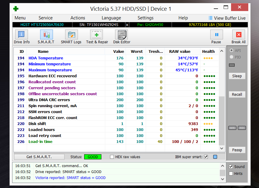

Там предложили Викторию скачать проверить. Скачал архив, но со вчерашнего дня занимался ноутом, сейчас просто влом. Кстати, как этой программой пользоваться? Или все просто?

Дмитрий Т написал: Кстати, как этой программой пользоваться? Или все просто?
https://hdd.by/victoria5_faq/

Не, не посыпались, оба живые (их на ноуте два 3,5" и 2,5" на 1тб и 500гб соответственно)) :p
