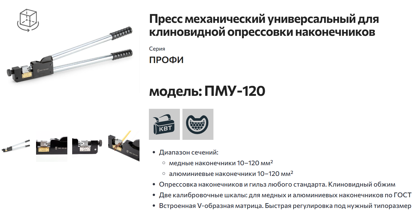

СтранникXXI, какой профиль обеспечивает ПМУ-120?
Radio
Radio
Заблокирован
Регистрация: 17.02.2008
Сообщений: 22088
31.10.2022 в 12:39:48
Alex___dr, клиновидный, как положено.

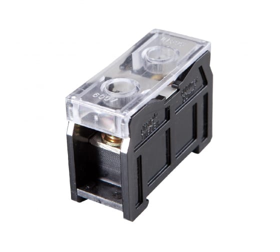

Radio, топикстартер начал с гильз на 2,5 мм2 алюминия, а сейчас уже дойдет и до такого:
От себя могу посоветовать стальные клемники

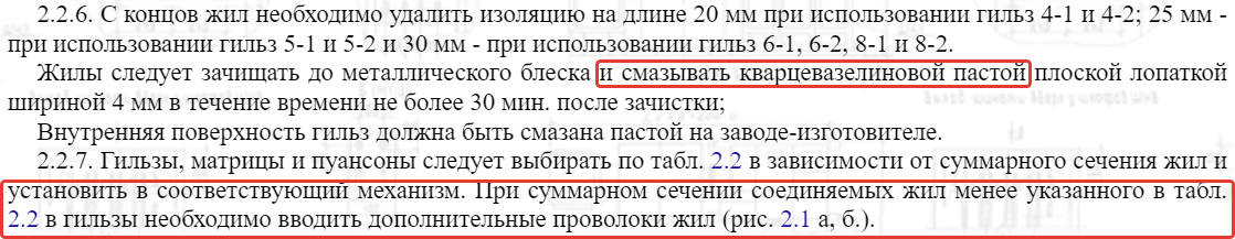

Radio написал: вот это еще почитайте
Мурзилка. Попытка в коды "как у них". Незачёт, я сам подобного могу наклепать и утвердить.

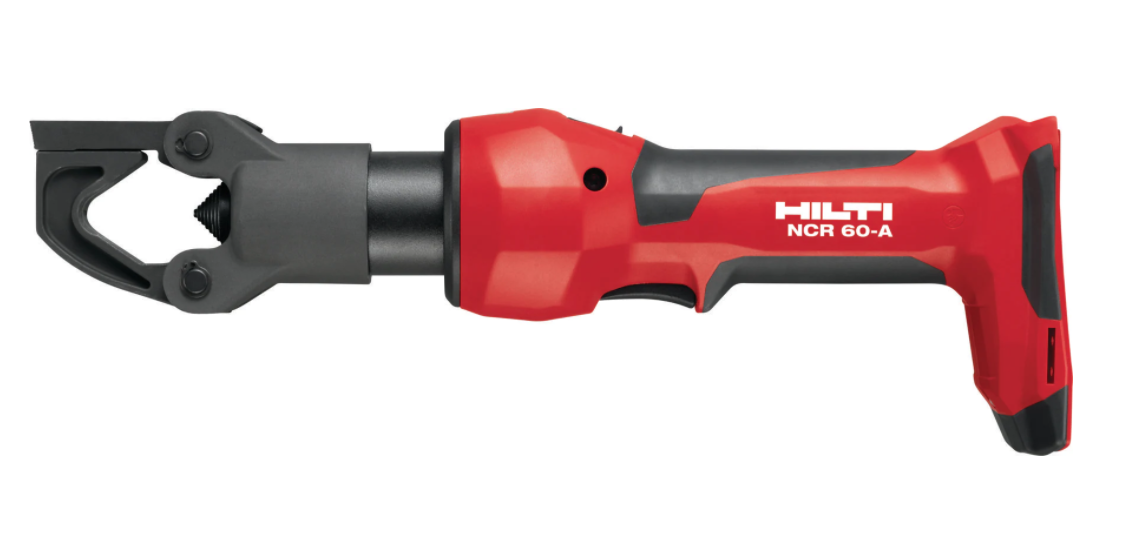

Есть Klauke EKM 60. Но тот кто спрашивает как в квартире соединить медь с алюминием такое не купит.
