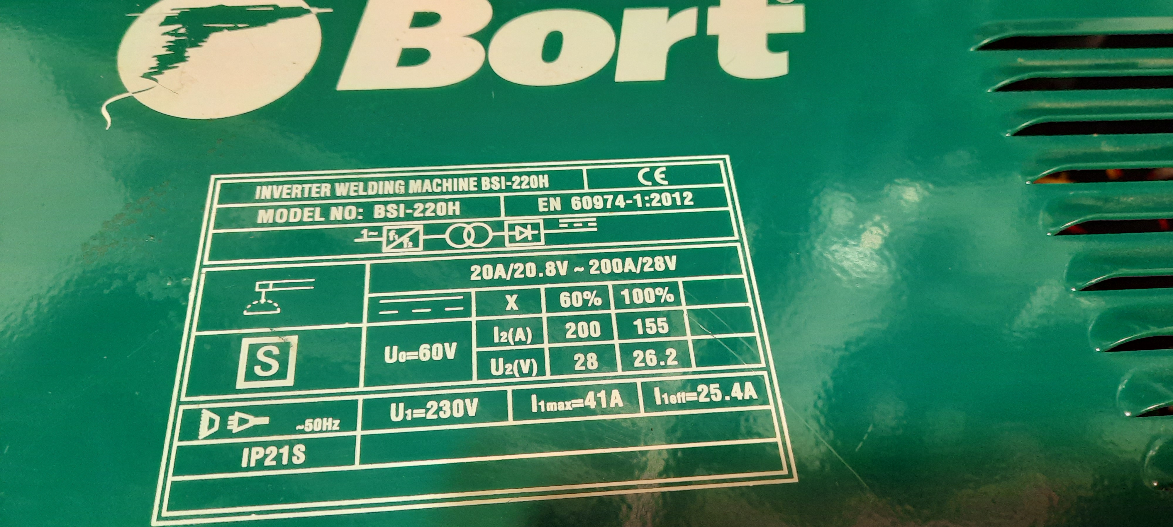

Была перегрета микросхема с 7 выводами,обозначена как U1.не работает управление.300 вольт есть.может похожа схема yправления bort bsi 250h или 190h

tumbo,необходимо выложить фото плат с составом в хорошем разрешении .Вот тогда и появиться надежда на похожую или точную схему.

tumbo, "... микросхема с 7 выводами,обозначена как U1..."=LNK626PG.

tumbo,у вас не работает БП,а не управление.Конденсатор С25 как в datasheet на микросхему.Схемы на такие аппараты нет.Чтобы продолжить разговор,вы должны! по блочно озвучить состав платПУ,майн и БП.А также где установлен Q2, в каком блоке?

He работает Т1.вч трафо еел22-1179.3 выводная обмотка показывает короткое на омметре, но надо выпаять и отдать коллеге на диагностику. у него измерит приборы есть.первый старт перед ремонтом -- зел светодиод попеременно моргал.вентилятор слабо крутился.сваркой варили на сад участке; где просидало напряжение 220в.поэтому предполагаю подпалили электронику.ремонтировали немного метал.забор.сварка бытовая.без строек.

06.06.2023 в 12:40:30
