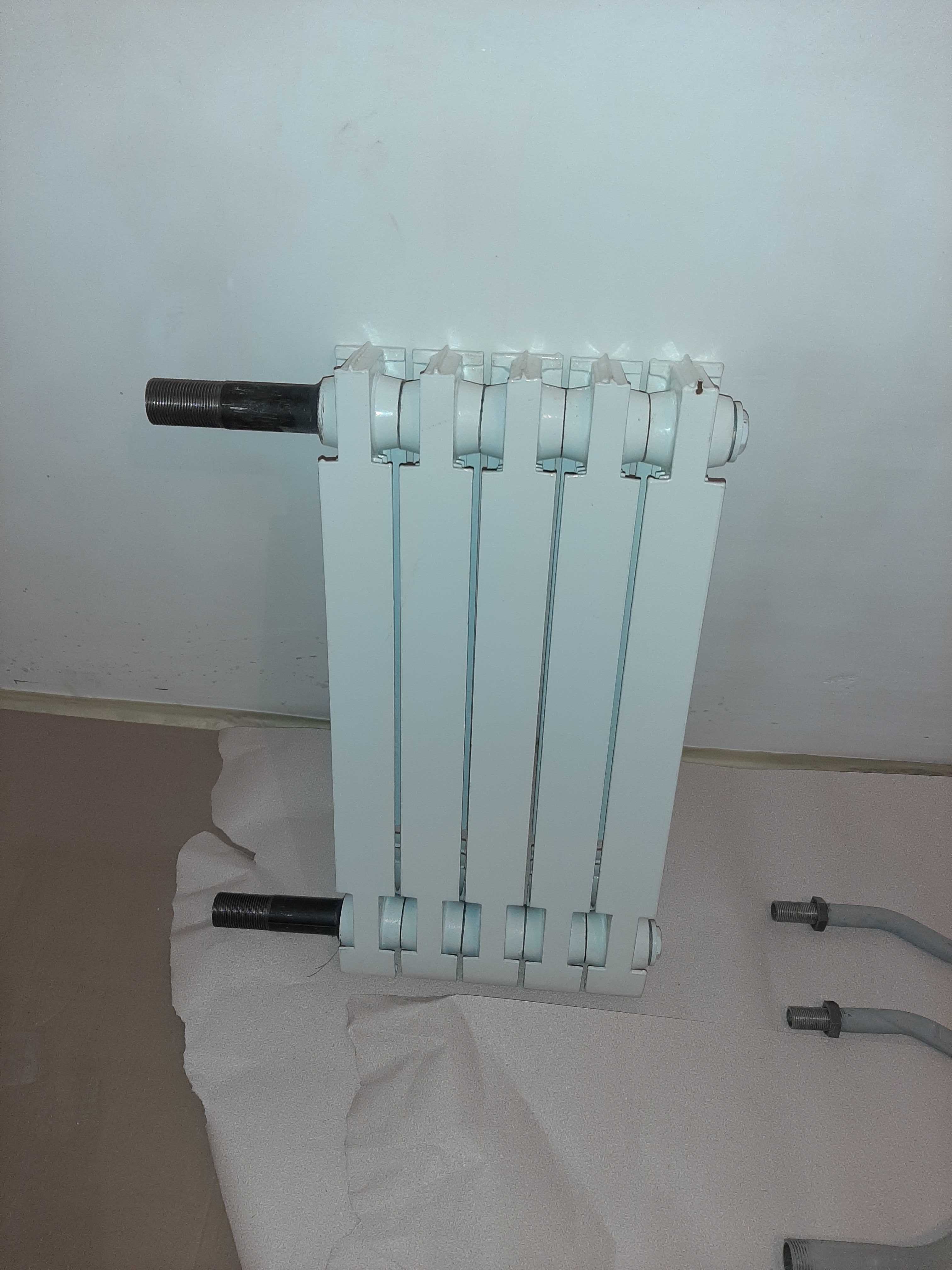

Дорогие форумчане! Помогите пожалуйста, с таким вопросом: Идет замена отопления по капремонту. Чугунный радиатор на кухне будет в сцепке - стальная труба и справа и слева от него.
Там где у радиатора внутренняя правая резьба, поставят запорный кран с американкой на дюйм с правой резьбой. А там где у радиатора левая внутрення резьба, прораб вкрутил самодельный сгон с наружной левой резьбой.
я смотрю на это все и думаю - а почему нельзя было вместо самодельного сгона вкрутить латунный ниппель на дюйм с левой резьбой?
Есть какие то риски?

Кроме оплаты ущерба нижним жильцам пожизненно, никаких рисков.

Конкретный капремонт делается по конкретному проекту с указанием конкретной фасонины, технологии, еtc. Причем на фасонину есть допуски, разрешения, документы, и т.д. Любое любительское вмешательство влечет переход ответственности (за возможный потоп) на этого самого любителя, до момента следующего капремонта, или сноса дома.

Спарка/сцепка работает тем лучше, чем больше сечение труб между радиаторами.

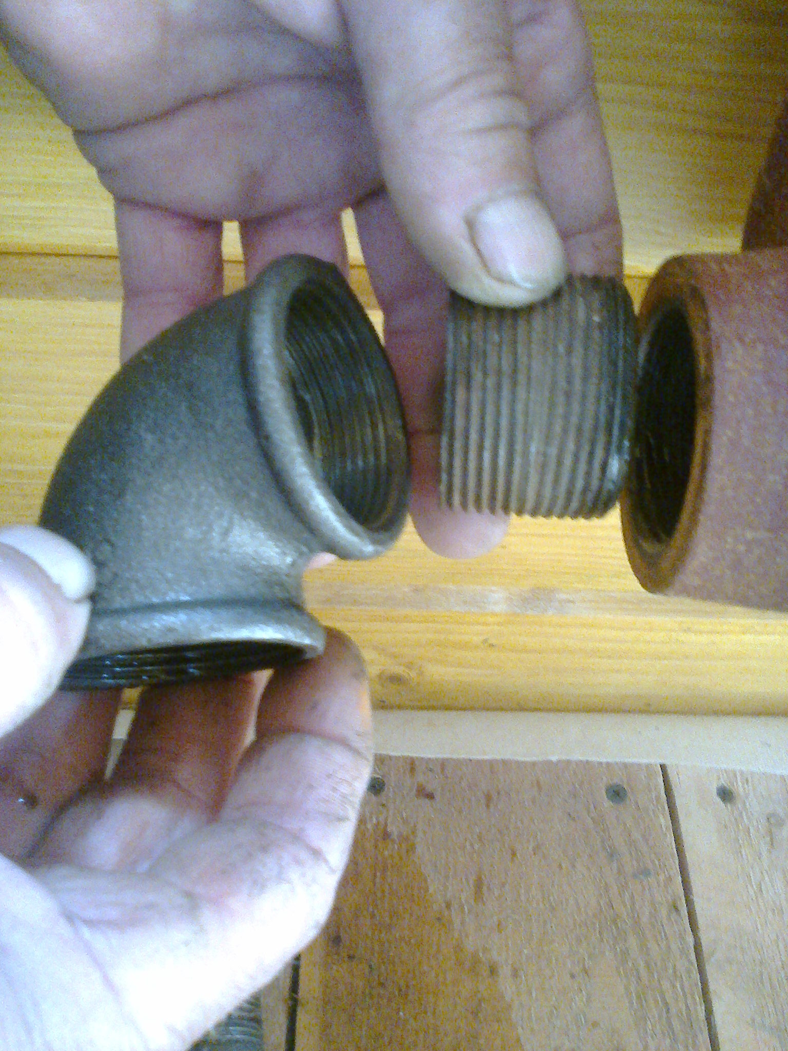

Matt написал: латунный ниппель на дюйм с левой резьбой?
А где Вы такой найдете? Межсекционные все сталь. Вот ниппель к чугунной батарее:
Matt написал: Есть какие то риски?
Сколько стыков на батарее, столько и рисков.

Matt, а нет латунных ниппелей с левой резьбой.

Matt написал: а почему нельзя было вместо
Пардоно, а какую цель приследуете?

Установка радиаторов из легких сплавов само по себе такое зло - что никакие стальные фитинги уже не могут его приумножить. Но раз уж про них речь зашла, то в сравнению с латунью - на отоплении разницы нет. В смысле неизвестно что хуже. Но бывает еще нежавейка, если что…
