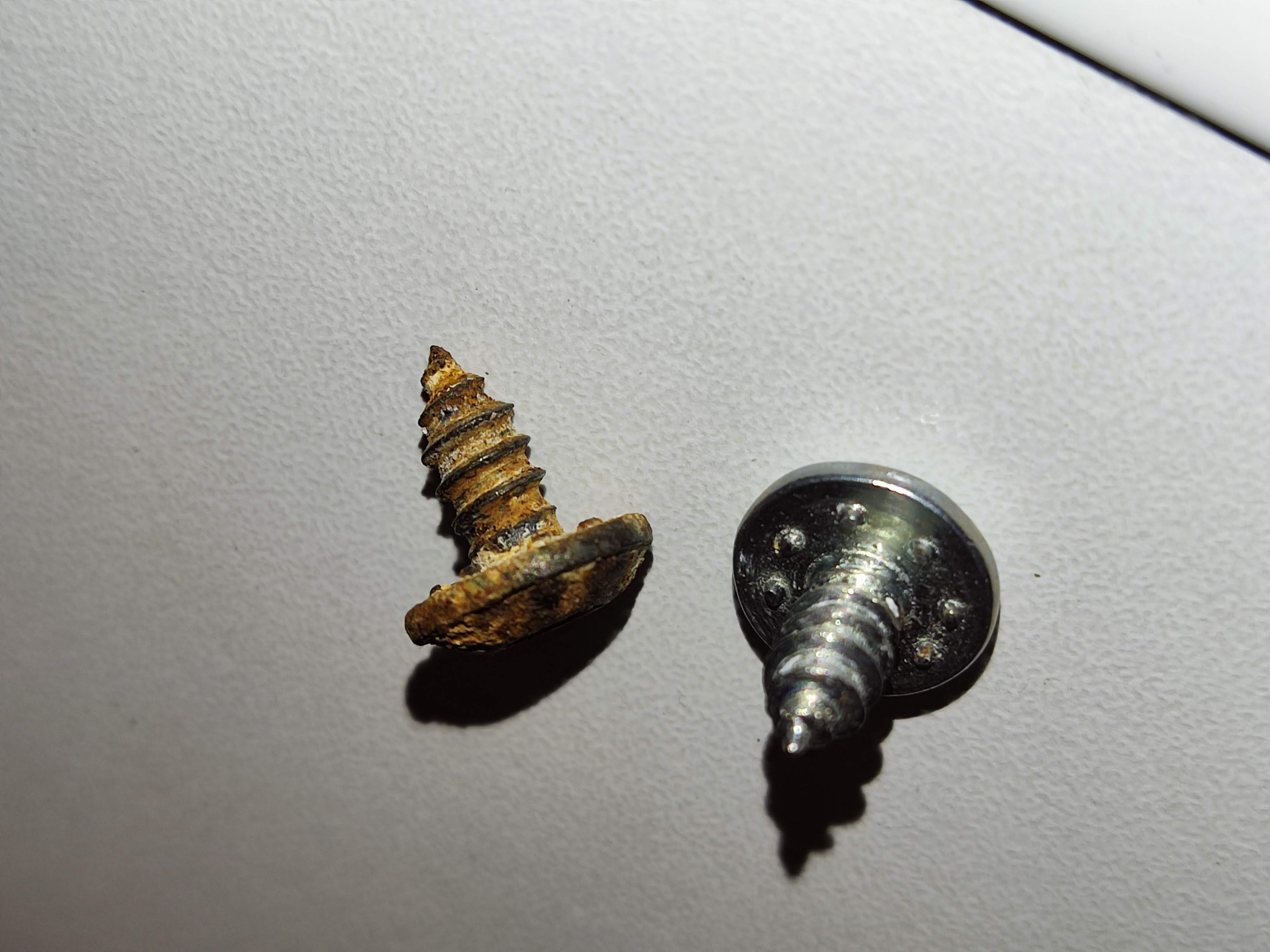

Привет! После замены тэна и последующей сборки стиральной машины Vestel осталось два особенных винта - с точками на прижимной поверхности. Очевидно, не для пластика. Тем более, что все пластиковые отверстия заняты винтами, некуда вкручивать. Есть идеи, какие металлические части могут скрепить эти 2 винта?

Лупу фонарь и разбирать... Мест много. Выньте приемник порошка и там гляньте. Где был ржавый - найти будет просто

madcat.rus, Возможно от передней панели (снизу под пластиковой накладкой).

Возможно от крепления задней металлической крышки к корпусу, та что закрывает доступ к барабану...

strider1978, ржавый под нижней частью лотка в накладке передней панели. Чистый скорее всего в ее верхней части. Там обычно отверстия очень глубокие - выпадение винта при демонтаже и недостачу его при установке заметить сложно.
