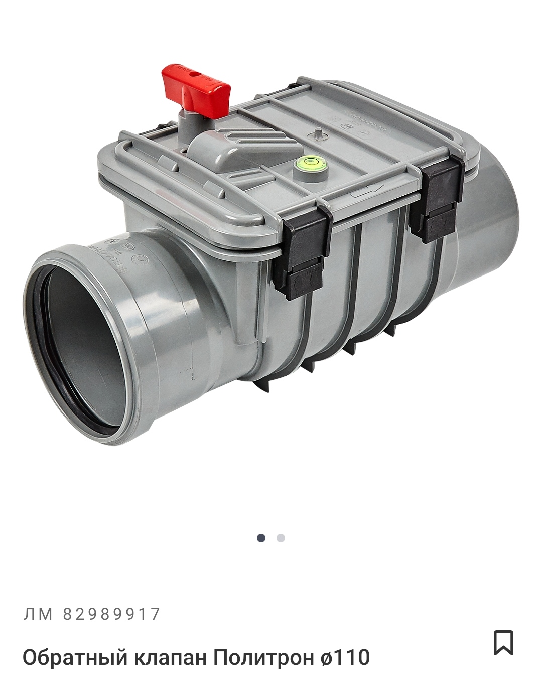

Levontay, - если в квартире, то установить как можно ближе к вертикальному стояку на горизонтальном участке канализационный обратный клапан ДУ110 мм с возможностью свободного доступа для его технического обслуживания.

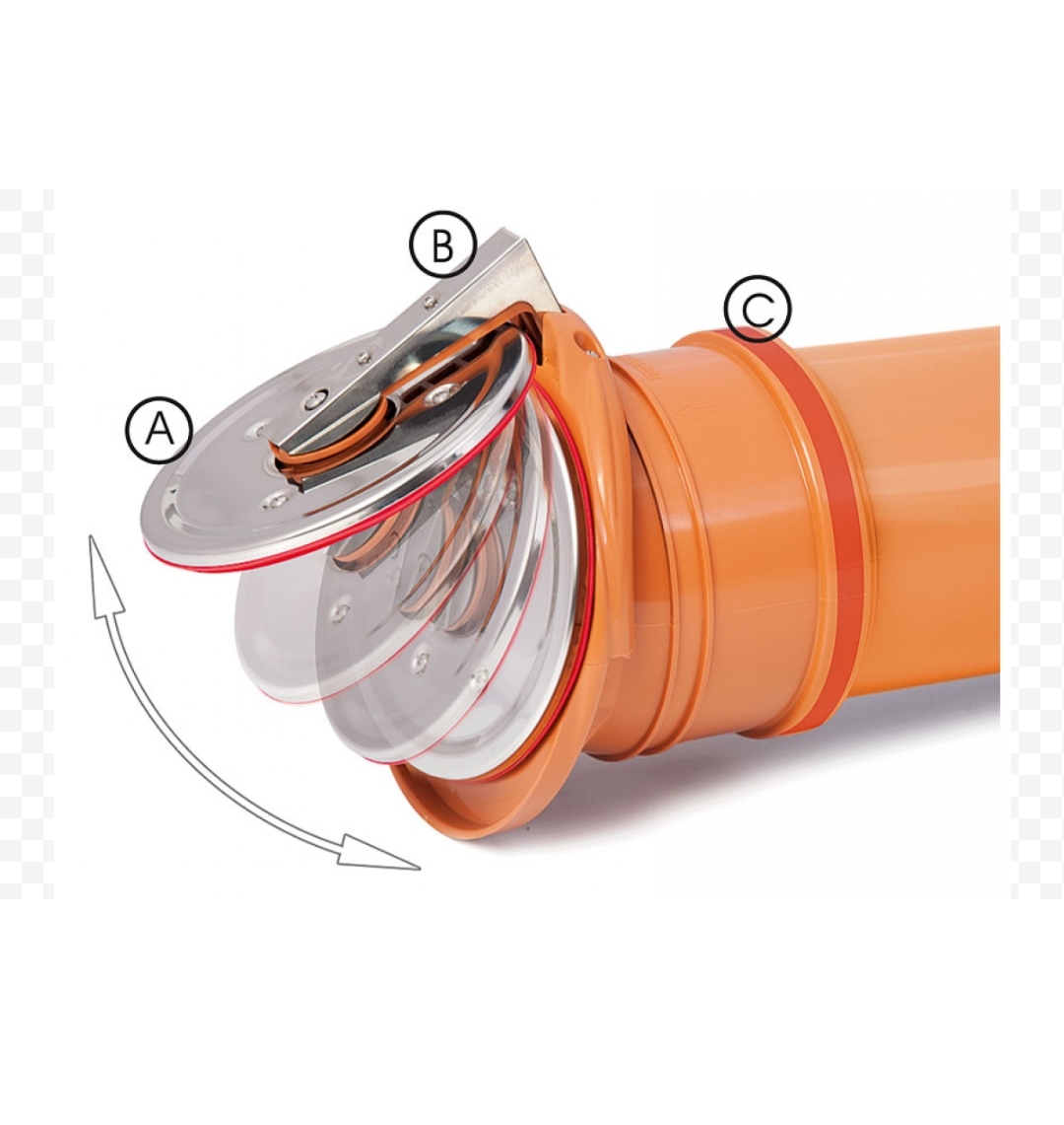

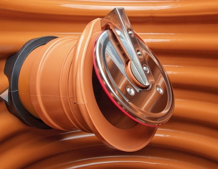

Если требуется защититься от затопления канализационными стоками в частном доме, тогда другое решение, установить обратный клапан со стальной затворкой на конец выпускной трубы в колодце поселкового коллектора.
Стальная затворка в колодце или септике будет так же хорошей защитой от проникновения крысы через унитаз в дом.
