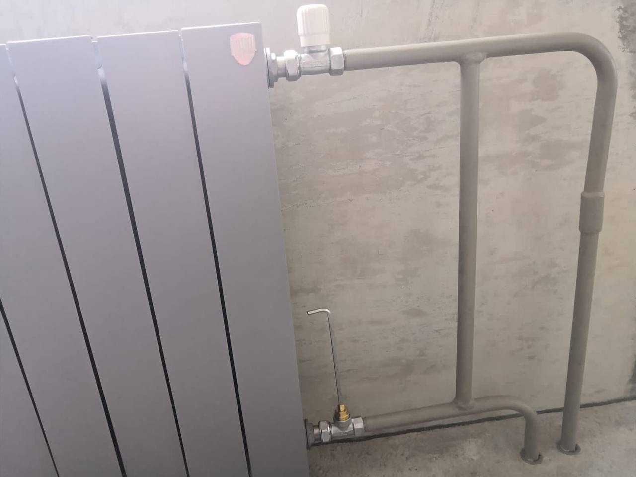

Здравствуйте, подскажите в чем может быть проблема? Верхний (3й) этаж. Установили сегодня радиатор, краны фар. Нижняя труба после байпаса холодная становится и низ батареи не греет. Тепло уходит через байпас т.к меньшее сопротивление? Трубы 1.2

Подача по левой трубе, а не по правой. Также должны быть горячими первые 1-2 секции радиатора. Это так?

Евгений79 написал: краны фар
Краны нужны для однотрубной системы отопления. Ну и разобраться с направлением подачи тепла - если подача в нижний коллектор батареи, то биметалл обычно в этом случае работает плохо и неплохо бы переделать подачу в верхний коллектор батареи.

Евгений79, на фото - арматура для двухтрубной СО (балансировочный + регулировочный вентили), бездумно установленная в однотрубку, для которой нужны либо просто два шаровых крана, либо плюс к ним термоклапан/вентиль с повышенным коэффициентом пропускания для однотрубной СО.
