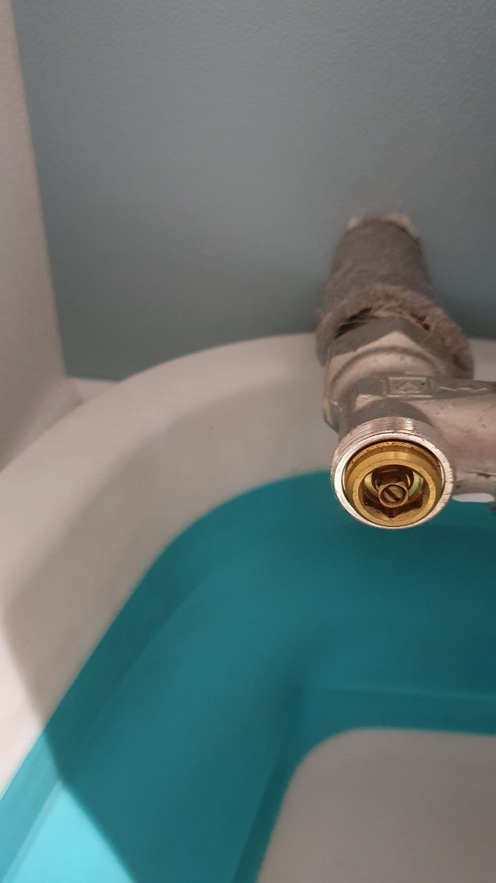

Всем привет!
Спустя более чем год я решил подключить радиатор в детской, так как прошлый год там никто не жил. Не хотел звать тех кто делал отопление, искать номер, ну и вроде пустяк. Подключил и открыл краны на коллекторах - вход и выход, радиатор наполнился, выпустил я воздух из него через кран маевского. Думал что всё хорошо, но спустя некоторое время пришел проверить радиатор, а он оказался холодный ( Пробовал сливать воду, думал большая пробка, но всё тщетно.
Потом я обнаружил что внизу есть балансировочный клапан, это я нагуглил потом, как я понимаю что когда снимали радиаторы, его могли закрыть, но чтобы открыть его нужен специальный ключик. Измерил штантгелем получается 12мм, но с отверстием посередине. Где же найти такой :eek:
Что посоветуете?
  1. Не мучиться и позвать сантехника
  2. Найти ключик

Уверены, что в нем причина? Нет... тогда зачем от балды балансировку крутить, если она была настроена?
зовите тех, кто делал...

BV написал: зачем от балды балансировку крутить, если она была настроена?
Да не смешите, кто ж у нас балансировку при монтаже производит.

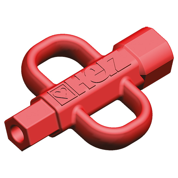

А кто-нибудь знает где найти шестигранник с дыркой который откроет это?

stein написал: А кто-нибудь знает где найти шестигранник с дыркой который откроет это?

strider1978 написал:
strider1978, спасибо за наводку
ух, как здорово, теперь остаётся найти этот ключ в наличии (( кстати, можно же на 3д принтере напечатать
