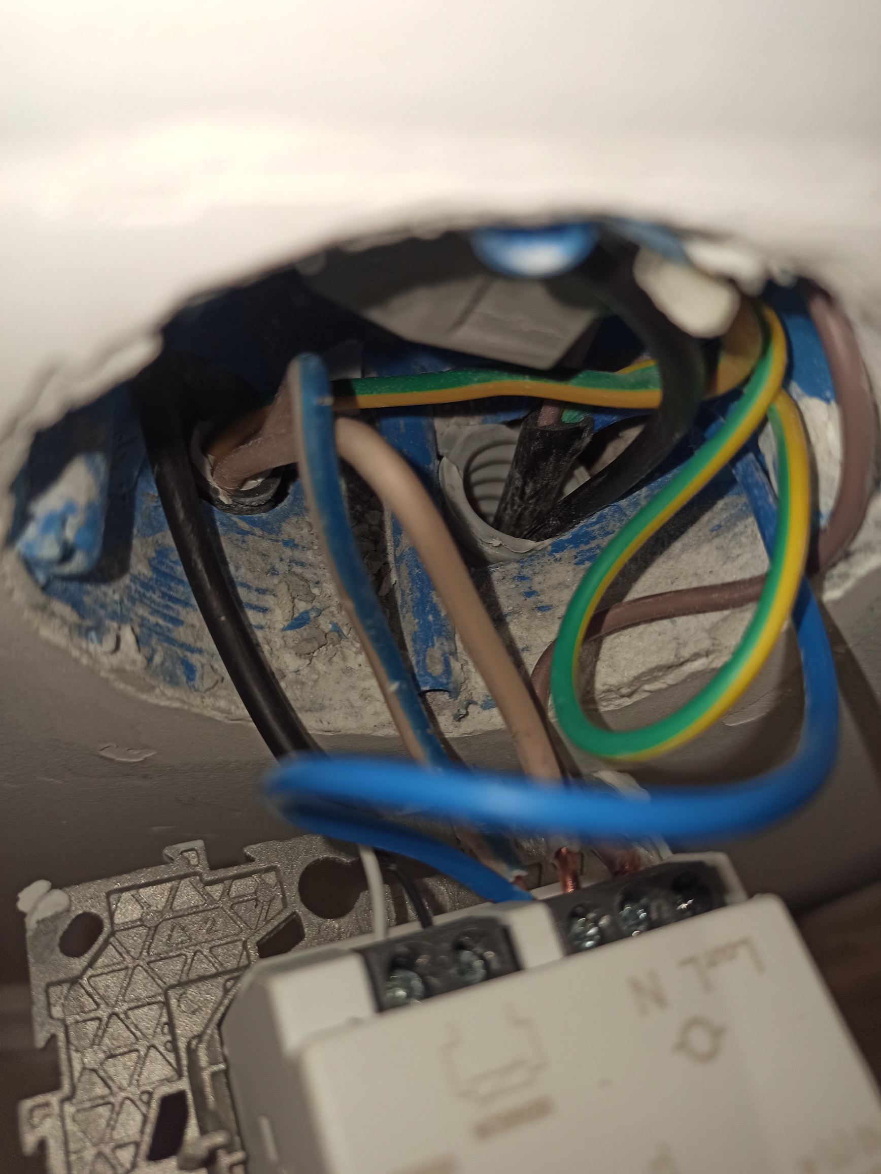

Всем привет. Спустя несколько месяце после окончания ремонта дошли руки до включения теплого пола. И началось...
При выворачивании термостата в крайнее положение (45/45) положение включается реле. Что-то там нагревается (градусов до 30). Как реле в таком случае выключается (и выключается ли) - не видел. Но когда термостат выставлен в (40/45), красный светодиод сначала горит продолжительное время (почти ОК, если не считать того, что пол прогревается всего градусов до 26), а потом термостат начинает вести себя так, как снято на видео (щелкает, постоянно включая, выключая теплый пол). В чем тут, наиболее вероятная причина?
В "анамнезе" имею следующее. Мастера (к которым у меня был минимум претензий), видимо, забыли проложить гофру для датчика. И запихали его от безысходности (на этапе чистового монтажа термостата) в ту же гофру, что питает теплый пол. Вытаскивать я его оттуда не пробовал. Боюсь, что не смогу обратно засунуть. Ремонтники меня уверяют, что он засунут далеко (хотя доверия к ним теперь нет).
Как лучше всего проверить эту конструкцию, чтобы понять, в чем причина (дефектный датчик, дефектный термостат)? Пока я знаю наверняка только то, что электрический мат работает. Спасибо!!#[https://youtu.be/gIy9gAoiXq0]

Регулятор работает неправильно. Судя по инструкции, зелёный светодиод должен гореть постоянно (сигнализирует о режиме ожидания и подаче питания в систему), а красный только когда идёт нагрев (на кабель подаётся питание и он нагревается). К сожалению более подробной инструкции я не нашёл, а существующая не блещет количеством информации (попросту убогая). В целом работа монтажников не выполнена, система правильно не работает - повод выдвинуть претензии и потребовать устранить проблему. Если датчик лежит "мимо" трубки - то пусть либо переделывают либо как минимум возвращают деньги за монтаж + стоимость переделки (это существенные расходы на переделку - вплоть до вскрытия стены и плитки). Для начала надо убедиться в правильности электромонтажа - демонтируйте прибор не отключая провода и фото (крупно) сюда выложите. Далее необходимо замерить сопротивление датчика (около 10кОм должно быть) мультиметром. Попытаться его всё таки достать (рано или поздно это делать придётся) и понять по длине где он залегает.

фото монтажа такое попробую сопротивление датчика завтра замерить. я пока тоже больше думаю на датчик... что на неправильный монтаж наложилась еще и кривизна самого датчика...

Подключено вроде правильно. В целом качество монтажа "так себе": мусор и грязь в подразетнике, концы датчика не обжаты, изоляция снята криво и много. Ваши опасения относительно датчика (забыли гофру) похоже небезосновательны. То есть датчик лежит я думаю не в поле нагрева, а примерно в районе муфты соединительной, если не ещё короче. И внимательно посмотрите контакты на датчик, там проводки совсем тонюсенькие - держат ли они (подергать нужно датчик).
