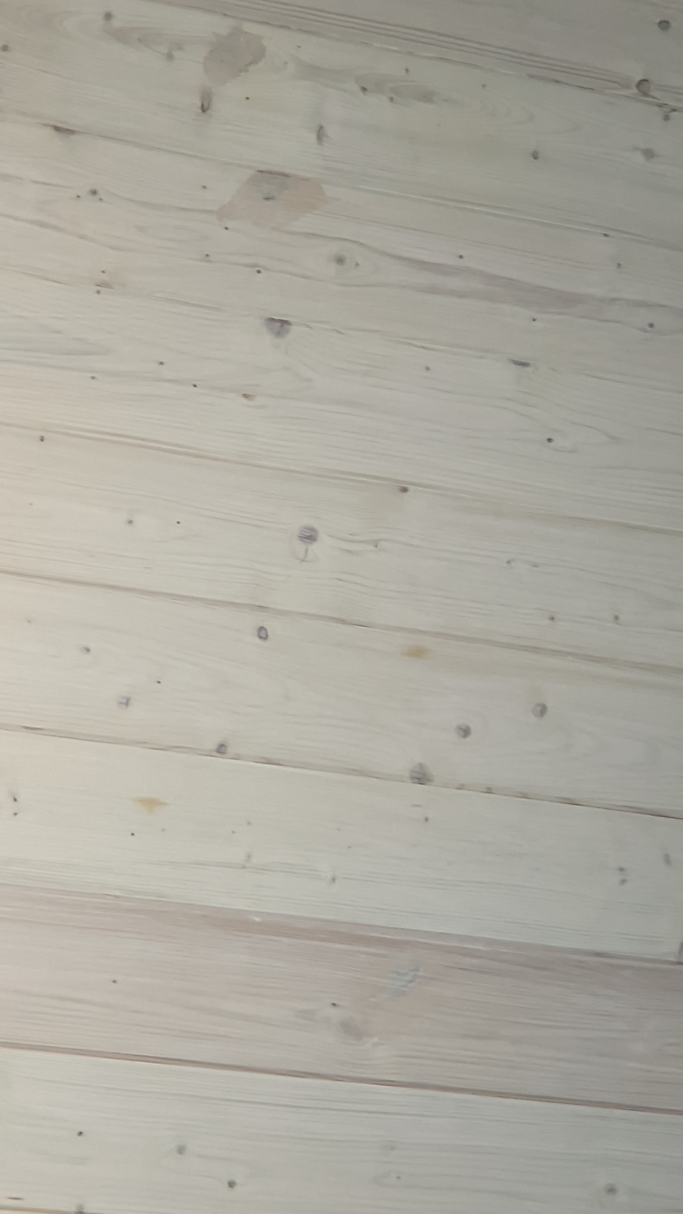

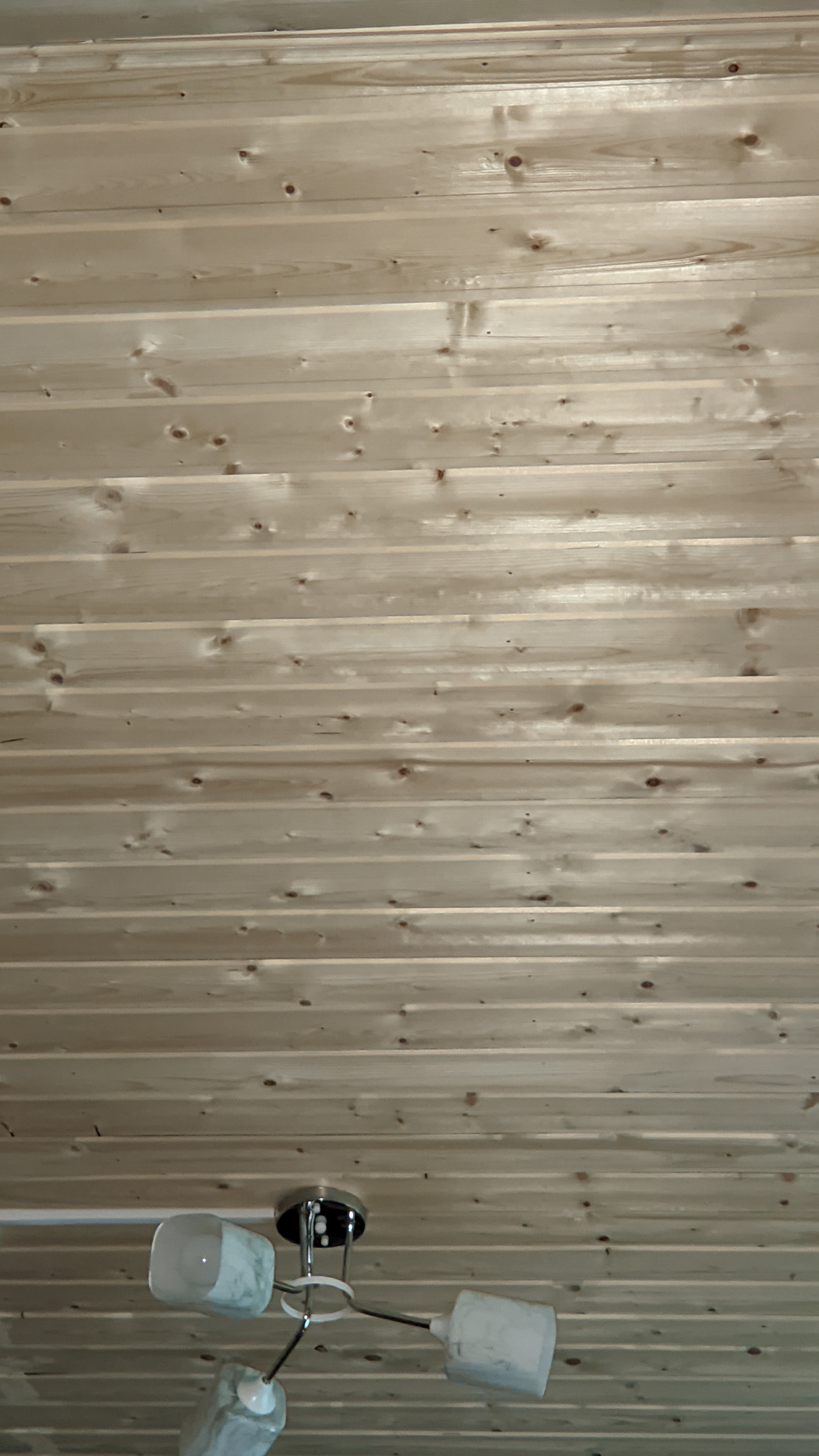

Всем привет! Хочу сыну боксерскую грушу на новый год) Встал вопрос куда вешать либо потолок либо стена. Дом частный стены из пенобетона утеплитель и вагонка, толщина неизвестна. Потолок просто типо вагонка и утеплитель ( выход на чердак есть ). Конечно я так понимаю что на газобетон , но он же будет от постоянных ударов по груше крошиться? Или на потолок и усилить бруском!?

На потолок и усилить бруском со стороны чердака, или даже лучше доской потолще и пошире, типа 40х200х1000.

dv_sudya написал: На потолок и усилить бруском со стороны чердака, или даже лучше доской потолще и пошире, типа 40х200х1000.
dv_sudya, весь потолок будет трястись... Тогда уж лучше сразу барабан подарить :)

если чердак технический, то сквозное отверстие и выпустить шпильку вниз, сверху хороший брусок на пол положить или широкий лист железа/уголок, чтобы оперся на лаги.
