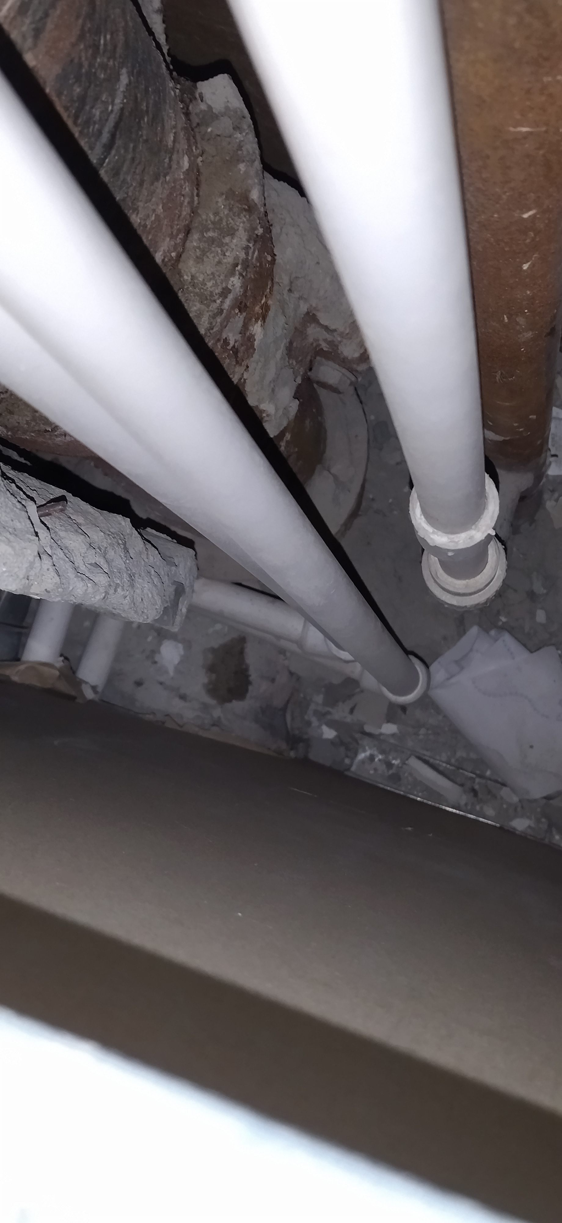

2 недели назад делали ремонт в ванной, заменили чугунную канализацию на пластик оставив только старый тройник стояка. Раструб тройника был повреждён поэтому мастер срезал обломанную кромку. Вставил ремонтный переход, стык промазал герметиком, заматал серпянкой и замазал цементным раствором. Далее закрыли гипсокартонным коробом и положили плитку. 2 недели всё было хорошо, поглядывал через люк. Вчера посмотрел и увидел тёмное пятно на цементе в верху раструба около 5 см, сразу понял что сочится вода. Но стоит отметить что сочится не из места стыка с пластиком а дальше именно из чугуна. Хотя вроде бы было там всё цело. Или же это накапал конденсат с трубы водоснабжения, что маловероятно так как не видать конденсата. Как устранить течь если нет доступа к этому месту. Ревизионный люк на высоте метр. Может быть сверху накидать цементного раствора? Бомбить плитку и короб не хочется

Andrei-fich написал: Как устранить течь если нет доступа к этому месту.
спросите вот этого рукожопа:
Andrei-fich написал: мастер срезал обломанную кромку. Вставил ремонтный переход, стык промазал герметиком, заматал серпянкой и замазал цементным раствором.
PS Дополнительно: обломанный раструб на стояке выше - видели?

BV, я на последнем этаже так что верхний раструб не проблема. Насчёт нижнего думаю не стоит уже обращаться к рупожопу. Теперь нужен дельный совет какие у меня есть варианты для устранения проблемы?

Andrei-fich написал: Теперь нужен дельный совет какие у меня есть варианты для устранения проблемы?
Разбирайте. Вскрытие покажет. Ясновидцев нет.
Andrei-fich написал: я на последнем этаже
не проблемно будет заменить крестовину стояка на пластик в том плане, что сверху не потечет :)
Andrei-fich написал: что верхний раструб не проблема.
относительно. Если трещина - то будет мокнуть от конденсата, стекающего вниз по стояку

BV, при ремонте наш мастер поленился видимо менять крестовину и сделал по простому но как оказалось не надёжному варианту. Разбирать сейчас это будет затратно. Плитка, мало места, можно много повредить вокруг еще и водопроводные трубки мешают вытащить крестовину. Ну посмотрю, если хуже будет то придётся. Спасибо

Andrei-fich написал: затратно.
нанимать рукожопов :)
Andrei-fich написал: Ну посмотрю,
Да можете даже не смотреть - если что - соседи снизу дадут знать :)
