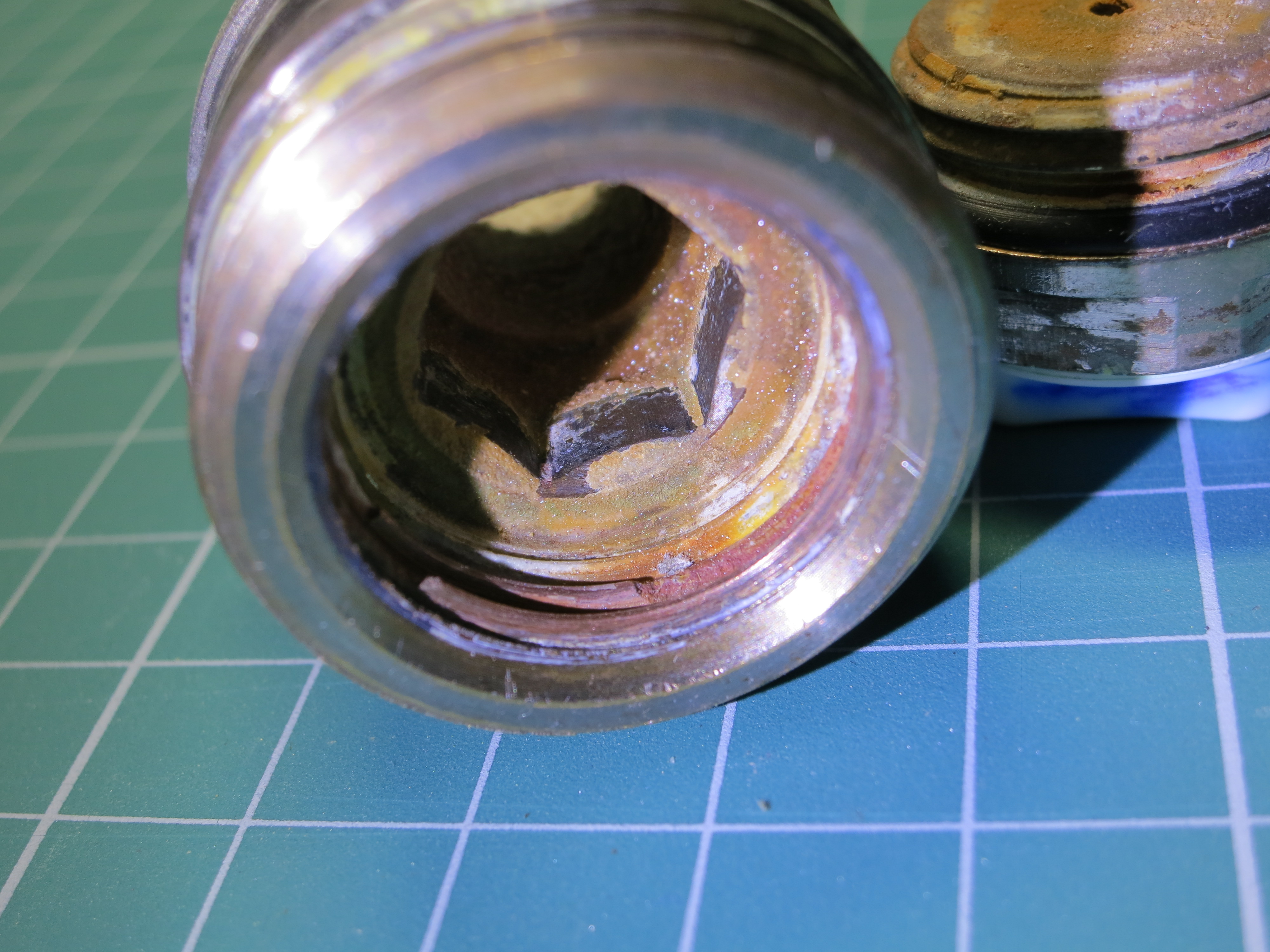

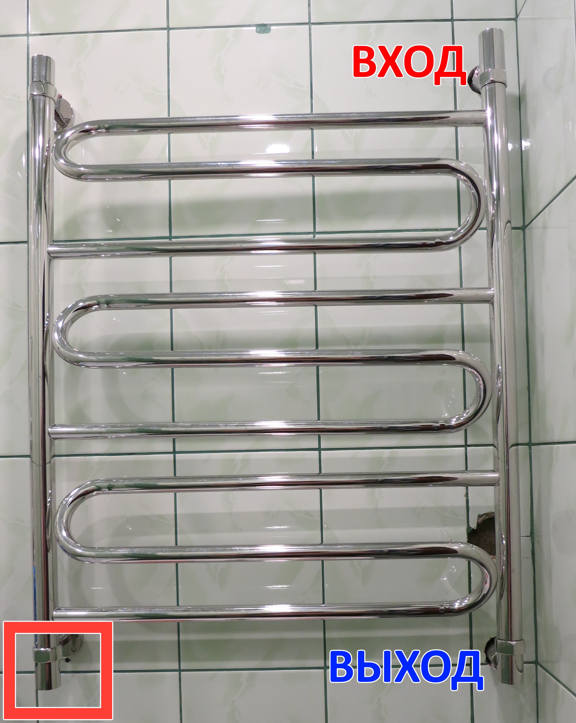

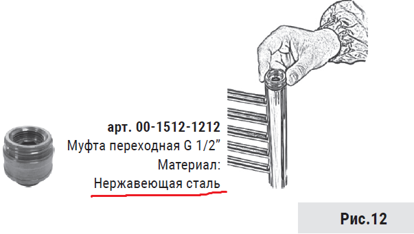

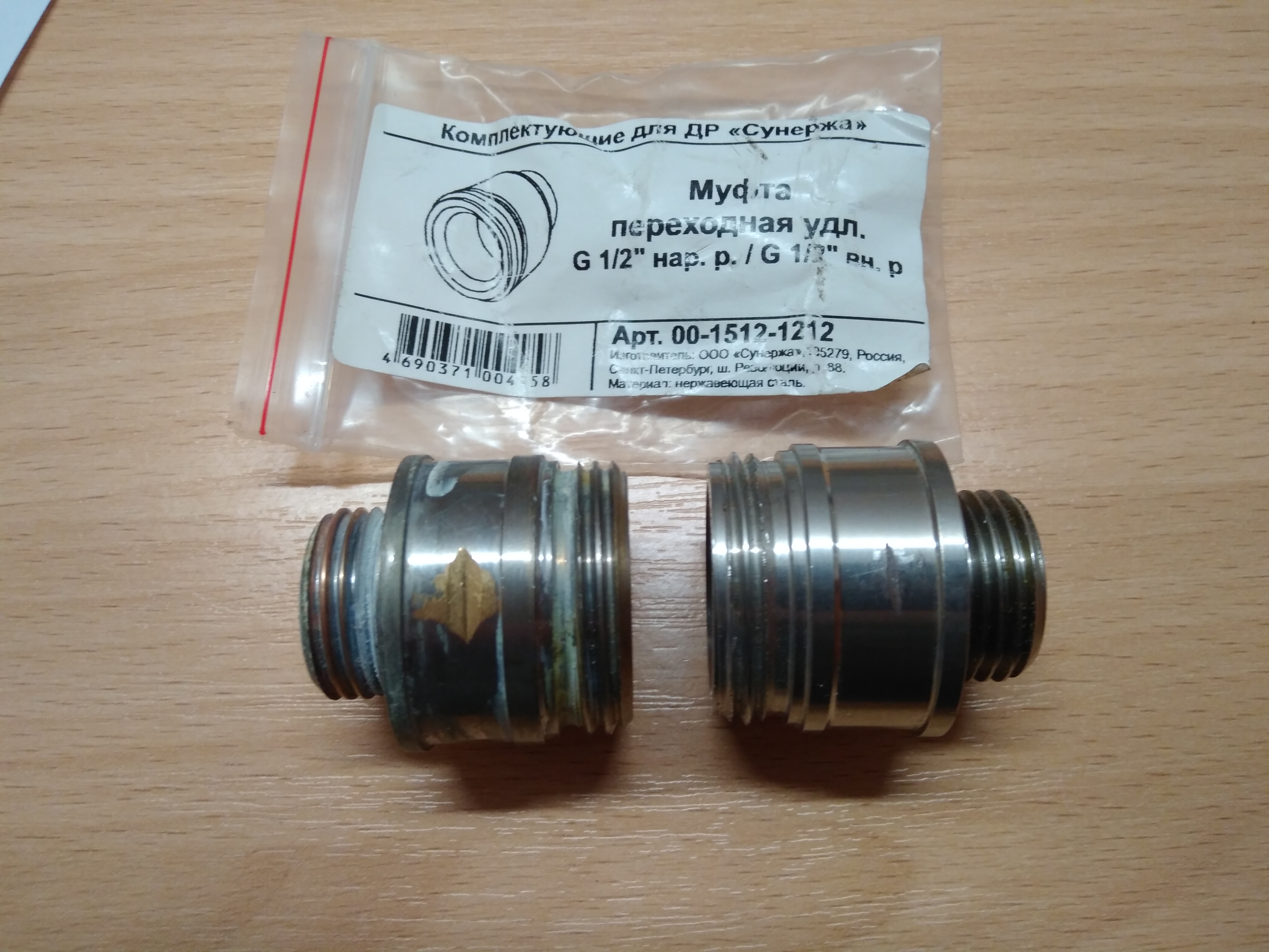

Здравствуйте. М.б. кто из мастеров сталкивался с подобным, подскажет. Седьмой год пользуюсь сушителем Сунержа Элегия, подключение боковое: подача сверху справа, обратка снизу справа. Левый нижний конец коллектора застойный, латунь в нём гниёт.
Дважды менял там кран маевского (начинали ссаться).

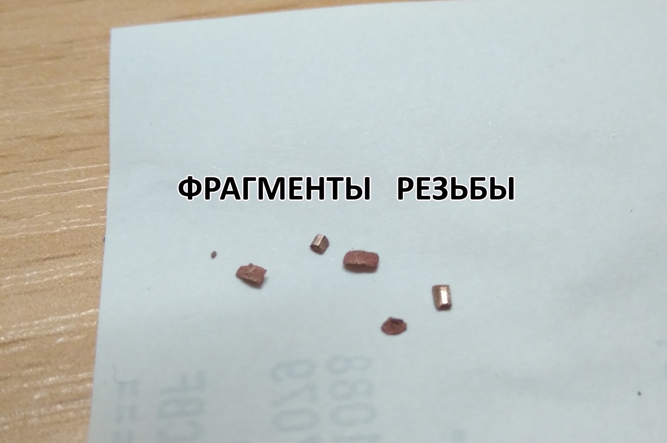

Во время третьей замены рассыпалась резьба уже на самой муфте, которая, к слову, вместо заявленной нержавейки оказалась латунной.

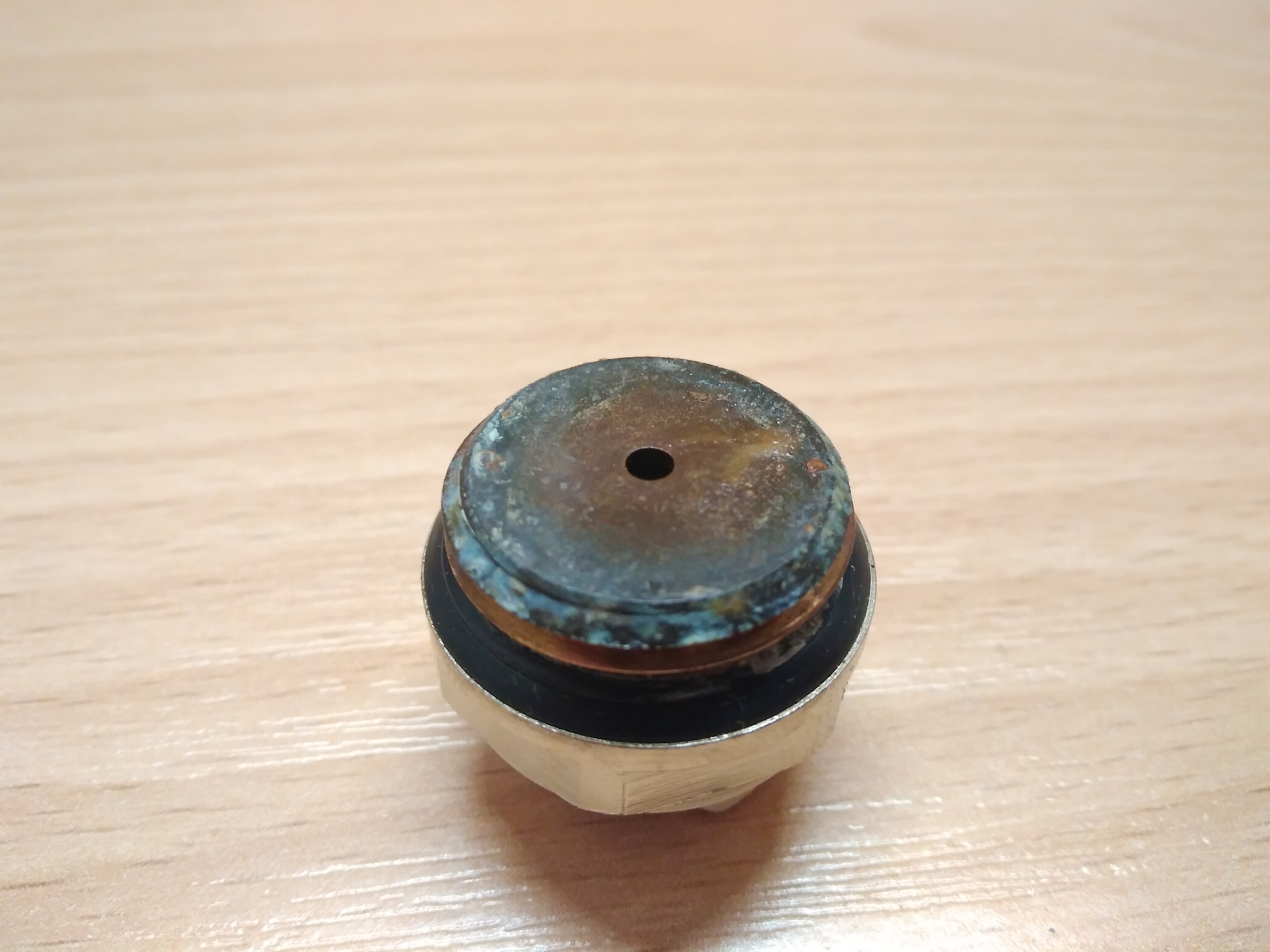

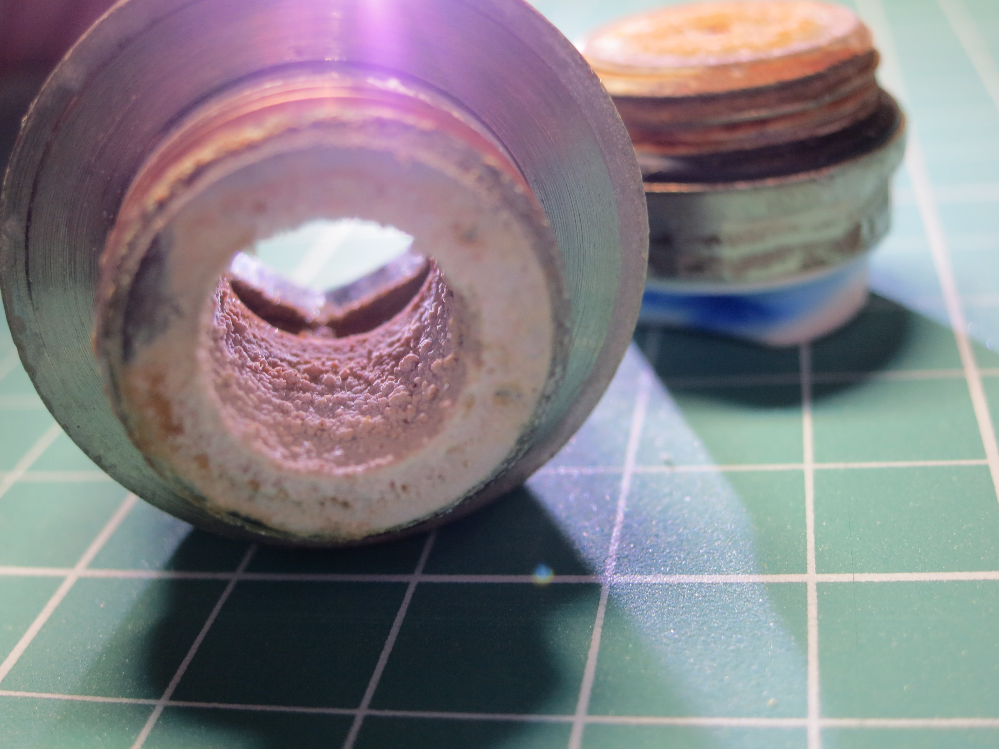

Латунь внизу приобрела медно-красный цвет, легко крошится . Латунь вверху в белом бугристом налёте (вымытый из сплава цинк?) Никилевое покрытие растворилось.
Собственно, почему гниёт латунь? Агрессивная вода, некачественная латунь, отложения ржавчины, гальванические пары? И как от этого защищаться? Сейчас попробую новую муфту купить. Собрано оно всё на прокладках. Может быть имеет смысл на сантехнить запаковать (чтобы вода не омывала витки резьб)? Или покрасить чем-нибудь поверхности?

OtherNick, выщелачивание цинка. Сталкивался с такой бедой на холодной воде, свищами шли ФГО FAR. Анализы своими силами на pH и жёсткость никаких отклонений не выявили, видно что-то ещё в воде есть агрессивное к сплавам.

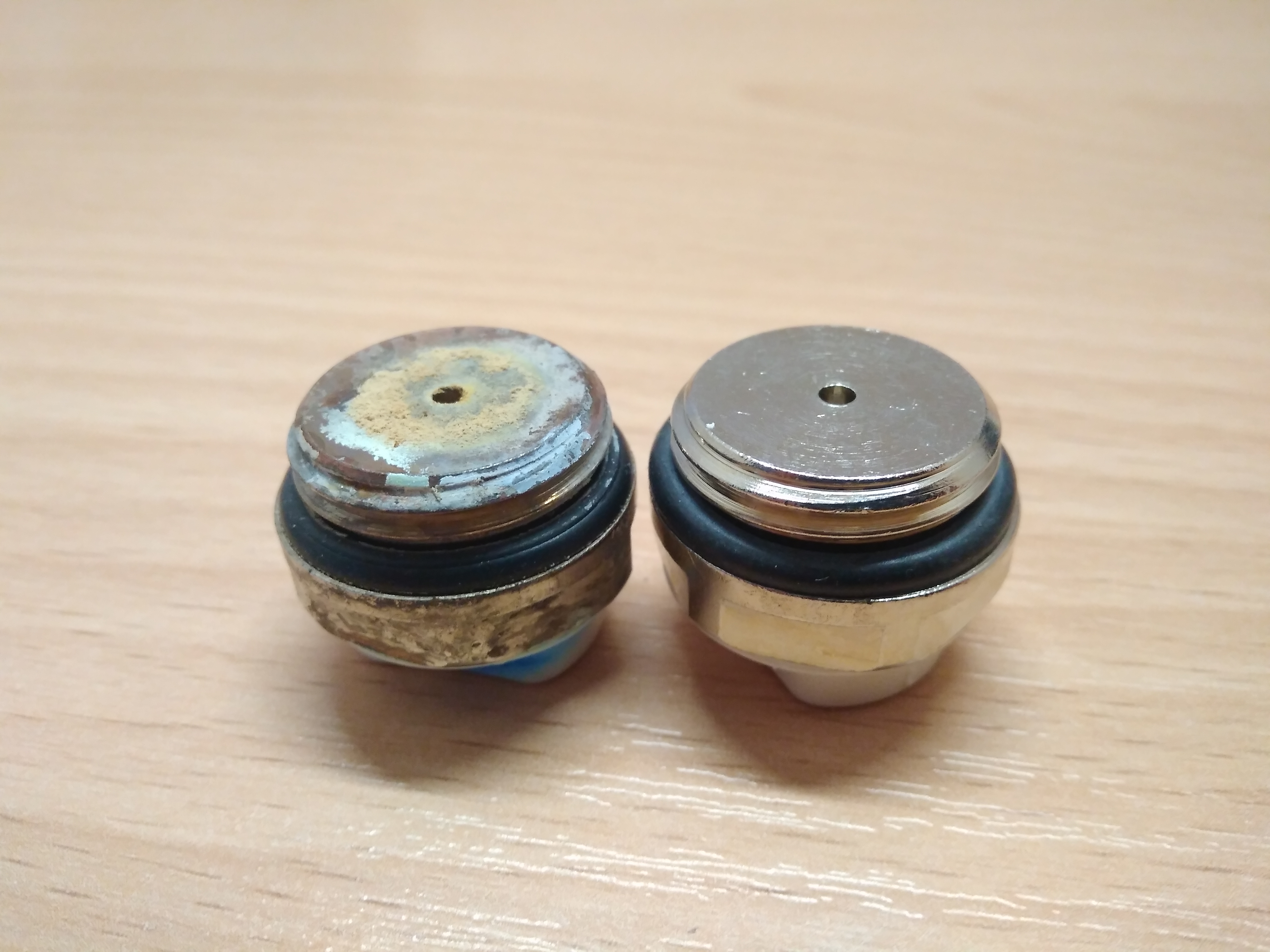

Прислали таки муфту на замену. Новая сделана из нержавейки (справа на фото), как это и должно было быть согласно инструкции на сушитель. В дополнении к фторопластовой прокладке, намотал на резьбу уплотнительной нити.
