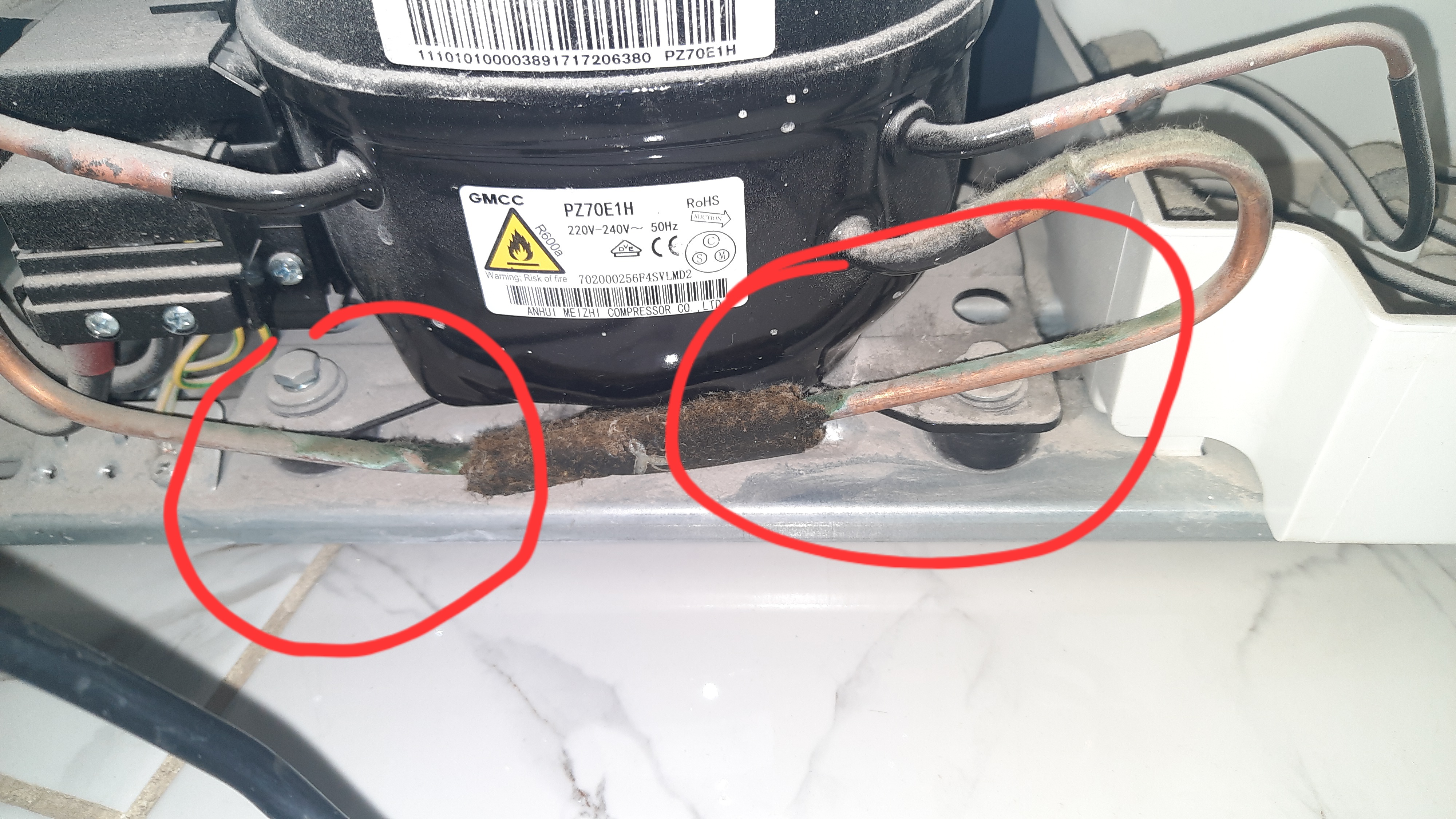

Доброго времени суток. Холодильник Shivaki, ему 3,5 года. Холодильник недели 3 щёлкал, а вчера стал издавать громкий неприятный гул, будто бы трансформатор. Гул идёт от компрессора, как я понимаю. Подскажите, в чем может быть дело? Сейчас он гудит и работает уже час с этим гудением, вчера и сегодня ночью то гудел, то не гудел. При этом эти 3,5 года работал без нареканий, no frost

Отодвинуть от стены, пощупать все трубочки, найти резонанс и устранить.

MADONNA, ещё заметила, какой-то зелёный налёт на трубках на компрессоре. Может что-то не то с этим....

Зеленый налет это хорошо. Трубки где-то касаются корпуса или другой трубки
Например в отмеченных местах, да и везде пощупать надо

AlenaAAA, Да, звук неприятный, похоже не предсмертный стон компрессора. Но бум надеяться, что обойдется.

MADONNA, НЕ предсмертный или наоборот предсмертный? Не очень поняла... просто мастера вызывать, сами знаете, многие разводят дико, тем более когда ты в этом не понимаешь и даже не понимаешь, что делать. Раньше даже не слышно было, что он работает, позиционировал себя как бесшумный, и собственно, был им эти 3.5 года

MADONNA, теперь вообще постоянно работает и не отключается :/

AlenaAAA, а температура какая внутри?

MADONNA, выставлено 2°, по ощущениям так и есть

наоборот предсмертный? >
Да, похоже помирает. Не паникуй, сейчас разберемся
