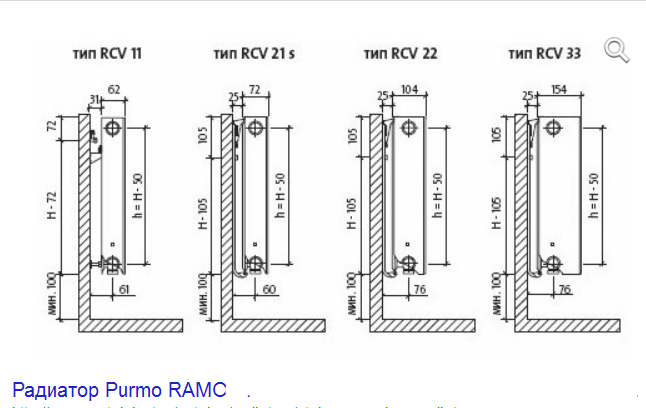

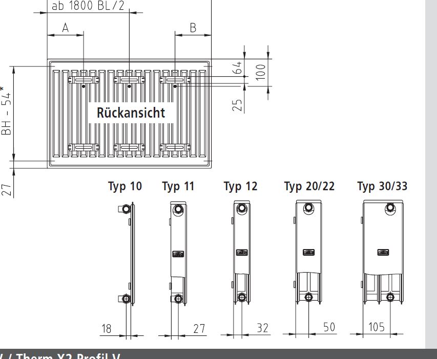

alex821, я сталкивался с ленинградскими панельными радиаторами Конрад с боковым подключением размера 1". Это задумано для однотрубной системы, в которой скорость теплоносителя высока. Эта высокая скорость воды смывает плёнку ржавчины со стали, что приводит к образованию новой. Если Вам нужен радиатор для однотрубной системы с городской отопительной водой, лучше смотреть на чугун или биметалл. Стальные панельные радиаторы можно использовать в домах с собственным ИТП и в двухтрубной системе. В городских однотрубках их жизнь коротка. При замене с 22-го типа на 33-й нужно помнить, что выводы для подключения у 33-его типа отстоят от стены на 55 мм дальше выводов 22-го типа.

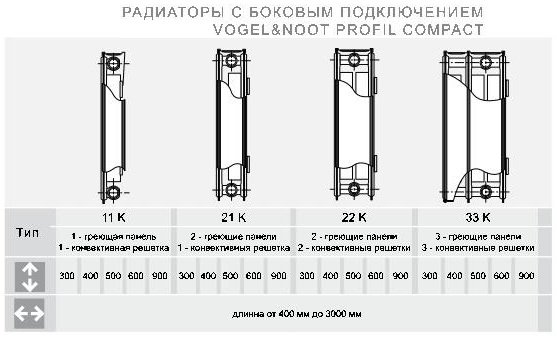

cineman написал: При замене с 22-го типа на 33-й нужно помнить
У них одинаковое. Это 11 и 21 другой размер имеют.

касимов написал: У них одинаковое

cineman написал: касимов написал: У них одинаковое
А крепеж не попутали местами?

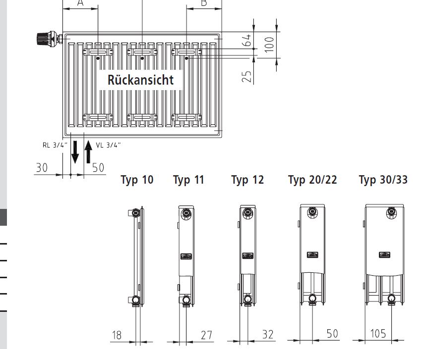

Вот Лидея:
Вот рояль Киржача:

касимов написал: А крепеж не попутали местами?
Это были скрины из технички Керми. И на практике приходилось делать удлинитель для замены Керми тип22 на тип33, подключенных из стены.
