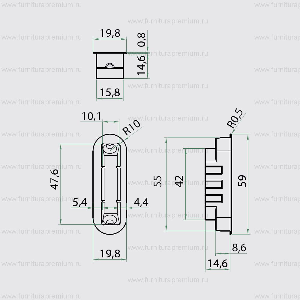

Двери Волховец. Фурнитура Bonaiti. Зарезка заводская от Волховца.
Необходимо одну из дверей прижать к уплотнителю ещё сильнее, миллиметра на 0.25-0.5.
Ранее на двух дверях колхозил: расширял в нужную сторону отверстие под ответную планку, с другой стороны подкладывал тонкую распорку. Результат устраивал. Но очень МУТОРНО !
Ответная планка магнитного замка - асимметричная (на фото), стоит, естественно правильной стороной.
И тут пришла мысль, а вдруг для таких случаев существую планки с бОльшей асимметрией, с бОльшим смещением ? У Bonaiti, как я понял, это единственная модель. Но вот может кто имел опыт, и есть планки других производителей, подходящие к существующему отверстию ?

Starnet122 написал: Необходимо одну из дверей прижать к уплотнителю ещё сильнее, миллиметра на 0.25-0.5.
Найдите что-нибудь подходящей толщины (типа - кусочек пластика) и просто вклейте на внутреннюю боковину ответки. Ширины паза останется ещё достаточно для ширины язычка. Как вариант - снять ответку и малость деформировать её вовнутрь полости с нужной стороны. Буквально - поддавить губками пассатижей на грани излома, но чтобы не поломать, разумеется.

pool, ответка пластик, подгибать и вклеивать там нечего и некуда

Starnet122 написал: подходящие к существующему отверстию ?
Таких нет, как вариант сдвинуть ответку физически в сторону уплотнителя но не больше чем на 1 мм, иначе юбка не закроет

Starnet122 написал: , а вдруг для таких случаев существую планки с бОльшей асимметрией, с бОльшим смещением ?
напечатать на 3Д принтере под заказ
