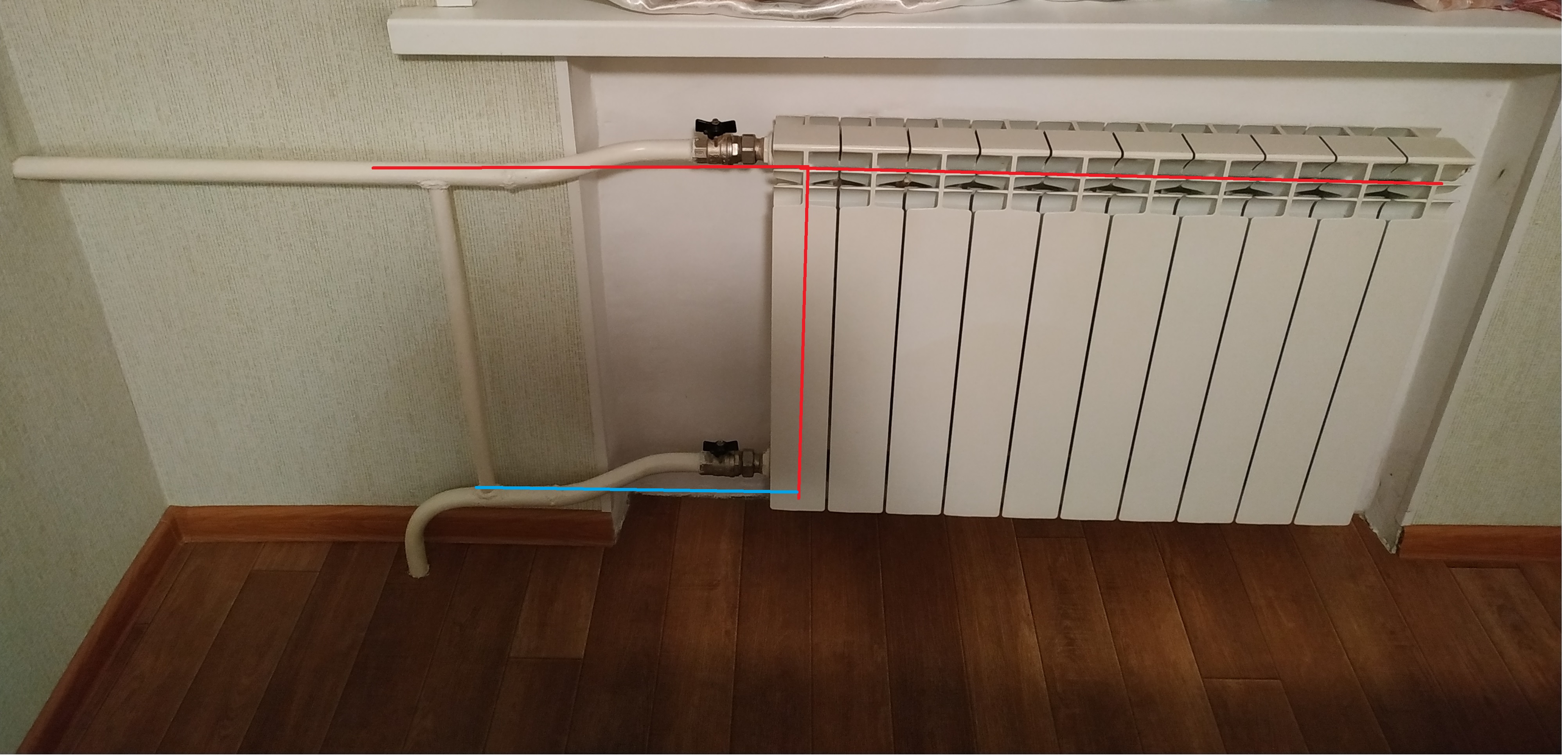

Здравствуйте уважаемые форумчане.
Ситуация такая: дом хрущевка кирпичная, батареи поменяны на алюминиевые предыдущими хозяевами, таких батарей 3 (зал, кухня и спальня), подача сверху. Живу в квартире 5 лет, раньше с ними все было нормально, прогревались равномерно. В этом году в батарее спальни появилась проблема - горячая только первая секция и верх батареи, секции сантиметров 10 у верха горячие по всей длине, что ниже чуть теплые, то есть греет меньше трети батареи. Думали может забилась снизу, вызывали сантехника, он сказал что это маловероятно а разобрать снять пока не получится ибо боится за срыв крана при снятии. Решили промыть не снимая, вывинтили заглушки с правой стороны, низ оказался не забит, промыли, залили на час лимонной кислотой, грязной воды было ведра 3. Промывали пока не пошла чистая. После запустили батарею, спустили воздух, но ничего не поменялось. Попробовал поэкспериментировать с кранами: если наполовину прикрыть нижний то нагрев батареи немного улучшается, при прикрытии верхнего изменений нет. В остальных комнатах такие же батареи прогреты равномерно. Подскажите пожалуйста в чем может быть дело, ведь в прошлые годы с этой батареей такого не было?

Элементарная ситуация. Подача в стояке снизу вверх, а биметалл при попытке затолкать в него теплоноситель снизу и отвести из верхнего коллектора - работает отвратительно. До поры до времени это проявлялось менее явно (например, грели не одна, а три секции), если скорость циркуляции в стояке была отменная. Потом кто-нибудь из жильцов изувечил стояк, вырезав байпас или поставив в однотрубную СО арматуру для двухтрубки - и всё, приехали.

чугун сменили на биметалл - там где одна секция горячая - подача снизу.

Klinok77, в остальных же комнатах, если продолжите визуально поток теплоносителя по трубам, отвод ТН происходит из нижнего коллектора, это рабочая схема.

Klinok77, нет, получается что в доме П образные стояки - подьем по одним комнатам, спуск - по другим, на верхнем этаже, или чердаке - поворот...
А сантехник тупо не знает, что биметалл не работает в типовой схеме при подаче снизу, и надо применять совсем другую схему подключения радиатора для нижней подачи.
Такое - везде повсеместно...
