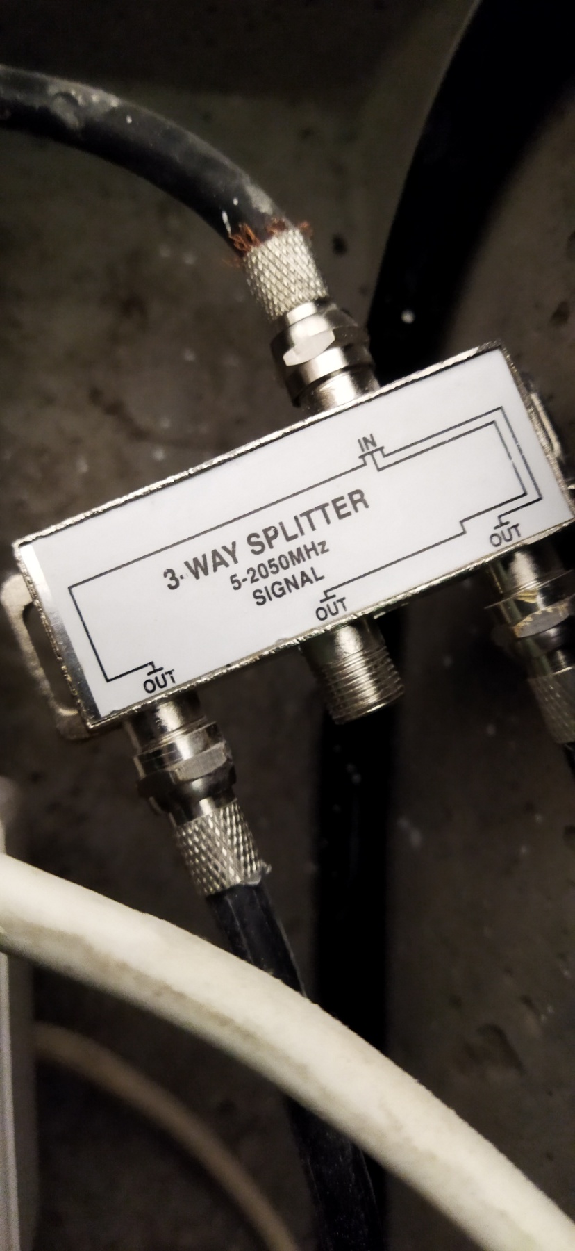

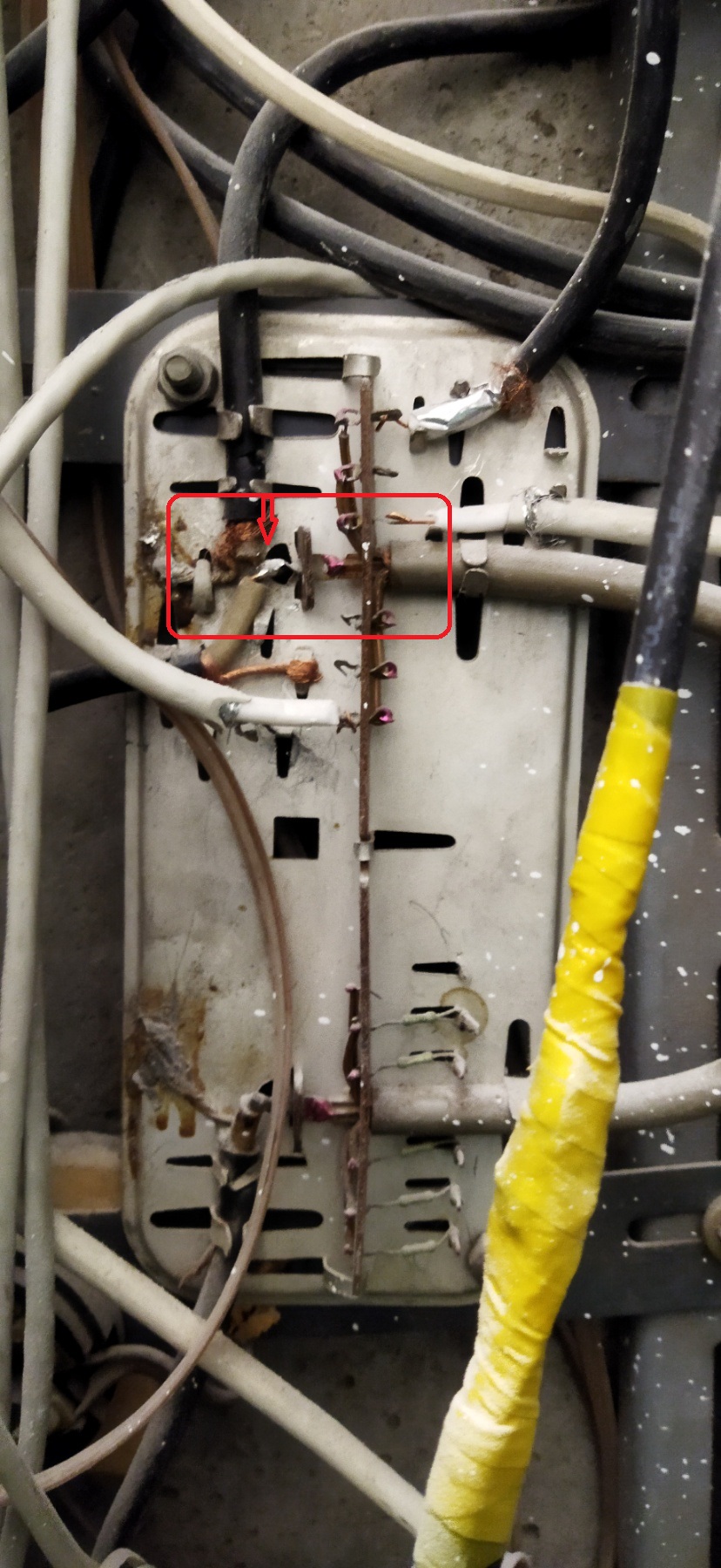

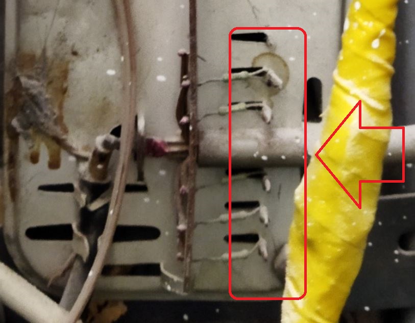

Здравствуйте! Подскажите, пожалуйста, как правильно подключить тв кабель в щитке к магистральному кабелю? Дом 9 этажный. Я на 5ом этаже, а на 7 стоит усилитель сигнала. На данный момент, получается, что TV кабель подключен к магистральному напрямую (на фото подключение в красной рамке, черный кабель), но как понимаю, что надо подключать ниже, через сопротивление? Мое подключение не правильное? P.S. Сигнал на 2 тв, кабельное dvb-c. Сплиттер на втором фото.

bratsk12 написал: TV кабель подключен к магистральному напрямую (на фото подключение в красной рамке, черный кабель), но как понимаю, что надо подключать ниже, через сопротивление?
да
bratsk12 написал: Мое подключение не правильное?
да
sanya1965 написал: Зачем там поставили резистор именно такого номинала, это знает поставщик услуг.
это стандартные древние этажные разветвители. Резистор согласует разветвитель с отходящим кабелем на квартиру, его номинал должен быть 75ом

BV, спасибо! Переделаю.
