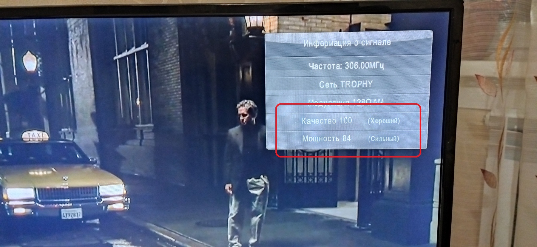

BV написал:
bratsk12 написал: TV кабель подключен к магистральному напрямую (на фото подключение в красной рамке, черный кабель), но как понимаю, что надо подключать ниже, через сопротивление?
да
bratsk12 написал: Мое подключение не правильное?
да
sanya1965 написал: Зачем там поставили резистор именно такого номинала, это знает поставщик услуг.
это стандартные древние этажные разветвители. Резистор согласует разветвитель с отходящим кабелем на квартиру, его номинал должен быть 75ом
BV, резистор величина постоянная, усилитель -временная угасающая. У меня приходит поставщик, и предлагает либо заменить усилители Сименс (но надо перепаивать резисторы на всех этажах), либо поставить новые кетаезные (и ничего не перепаивать). Пока остаюсь на Сименсах. Они служат уже 12 лет, китайцы -год.
Сообщений: 139808
16.12.2022 в 15:21:29
sanya1965 написал:
BV написал:
да
да
sanya1965, Волновое сопротивление ТВ кабелей - 75 ом, и резистор согласует именно под это сопротивление.
Ставить другие - получить больше сигнал, но отражения от концов кабеля. На коротких кусках не столь это влияет, на длинных - больше. На аналоговом сигнале - это контуры по изображению. На цифре - скорее пофигу будет.
Я бы - поискал китайцев, которые - не год, если сименсы свое отжили. Ну не будете же вы корежить сеть дальше и вырезать резисторы до нуля, когда сименсы еще просядут?

BV, значит, мне нужно перепаять на контакты с сопротивлением и поставить F-заглушку 75Ом, так как cплиттер у меня на 3 подключения, а по факту задействовано 2. Вопрос: 1) А это актуально для dvb-c? 2) Как мешает подключение которое есть на данный момент, другим потребителем? Я по щитку смотрю, ни кто особо то правильностью подключения и не парится. Ни одного подключения через сопротивление нет. 3) Если я переделаю, а другие нет - имеет ли это смысл?
Сообщений: 139808
18.12.2022 в 15:22:28
bratsk12 написал: значит, мне нужно перепаять на контакты с сопротивлением
да
bratsk12 написал: поставить F-заглушку 75Ом, так как cплиттер у меня на 3 подключения, а по факту задействовано 2.
выкинуть сплиттер и оба ваших кабеля припаять жилами на 2 разные резисторы, оплеткой - на пластину.
То, что Вы видите в этажном щите - это и есть антенный разветвитель (на вашем языке сплиттер) на 5 отводов.
bratsk12 написал: Вопрос: 1) А это актуально для dvb-c?
для любых сигналов.
bratsk12 написал: 2) Как мешает подключение которое есть на данный момент, другим потребителем?
ослабляет сигнал на общем этажном стояке, приводит к рассогласованию стоякового кабеля, к отражениям сигнала.
bratsk12 написал: Я по щитку смотрю, ни кто особо то правильностью подключения и не парится. Ни одного подключения через сопротивление нет.
А откуда знания радиотехники в голове домохозяек? :) Кроме того - нехрен лезть туда, где не понимаешь! Эдак можно электроввод к стояковому кабелю подключать без вводных автоматов и при КЗ или сгореть, или погасить весь подьезд.
bratsk12 написал: 3) Если я переделаю, а другие нет - имеет ли это смысл?
Имеет. А еще имеет - переключить и остальных. Это не сложно. И обьяснить - почему. И на всех этажах.
