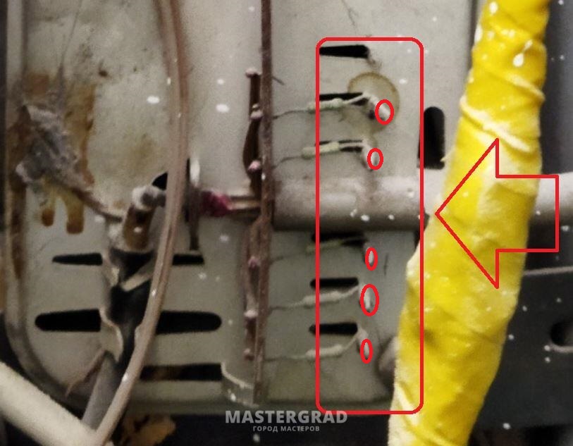

Это называется УАР-6 "Устройство Абонентское Распределительное на 6 квартир", древнее как....мамонта. Оно имеет затухание 20...25дБ на частотах до 300 МГц, (1-12 каналы), потом резко падает и для ДМВ диапазона уже малопригодно. Я бы переделал два этажа выше + ваш этаж с нормальными ответвителями, но это надо делать умеючи. Если сделаете правильно, кабельщики не будут ругаться, так как вы за них сделает бесплатно их работу. Если вы не знаете, лучше не лезть. Правильное подключение к УАР-6 может привести к нехватке уровня сигнала у вас, но зато вы не ухудшаете сигнал у других.

BV, паять на эти точки?

bratsk12 написал: BV, паять на эти точки?
bratsk12, да. Там наверху один резистор "мыши сгрызли". Найдите 75ом впаяйте как и другие - получите еще один отвод разветвителя.
Ruslah написал: потом резко падает и для ДМВ диапазона уже малопригодно.
все верно, спасибо за поправку :)
Частотный диапазон 47-862 МГц, для ДВБ-С
Обычно антенщики понимают, что старые разветвители не тянут, и используют нижнюю часть диапазона.
bratsk12 написал: Начальная частота 306 Конечная частота 378
не идеально, но потянет.... для цифры завал на вч этих ответвителей менее критичен.
А так то по уму - надо и кабель, и ответвители менять. Но разве УК это шибко надо? - работает ... значит нефиг перфекционизмом заниматься :)

BV написал: Найдите 75ом впаяйте как и другие - получите еще один отвод разветвителя.
На нашей секции 4 квартиры.
BV написал: А так то по уму - надо и кабель, и ответвители менять. Но разве УК это шибко надо?
Тогда, получается мне не париться и оставить все как есть?

Неправильно! В том месте, где припаяны резисторы - ни в коем случае. Надо припаять свой кабель к выводам тех же проводов, только в верхней части УАР-6, где припаяны 3 абонента. К проводу, где откусан резистор нежелательно, его можно найти по тестеру. У вас еще свободны 2 клеммы. Паять кабель к железу из 20 века очень тяжело, сначала все залудите аккуратно, без перегрева и оплавления проводов. Есть признаки того, что у вас слабый сигнал и ваша работа окажется бесполезной. Я бы потребовал у кабельщиков заменить УАРы на новые ответвители на вашем этаже или все три этажа с 7-го, они поворчат поворчат, но сделают, тем более это нетрудно для них.

Ruslah написал: Надо припаять свой кабель к выводам тех же проводов, только в верхней части УАР-6, где припаяны 3 абонента.
Спасибо! Все понял! Свой "делитель" отцеплю, и припаяю две центральные жилы к тем 2м клеммам, (предварительно вызвонив тот, который "пустой")

Ruslah написал: Неправильно! В том месте, где припаяны резисторы - ни в коем случае.
Ух, верно, тупанул так тупанул. Спасибо за поправку. Совсем их забыл - эти старые разветвители... :killyourselfbywall: :confused: У нас уж давно нет таких...

Ruslah написал: Есть признаки того, что у вас слабый сигнал и ваша работа окажется бесполезной.
Если будет хуже, то верну все на место. А по поводу кабельщиков - не думаю, что они будут заниматься этим. Типа - всех устраивает и ладно. У нас соседи какие-то... я уже несколько раз вызывал, потому что перегорал усилитель и телеки не показывали (ну что то пробивалось, с постоянными кубами и скрипом по звуку), три, четыре дня такая ерунда твориться и все молчат... Такое ощущение, что не работает только у меня. Звоню, меняют, все работает.
