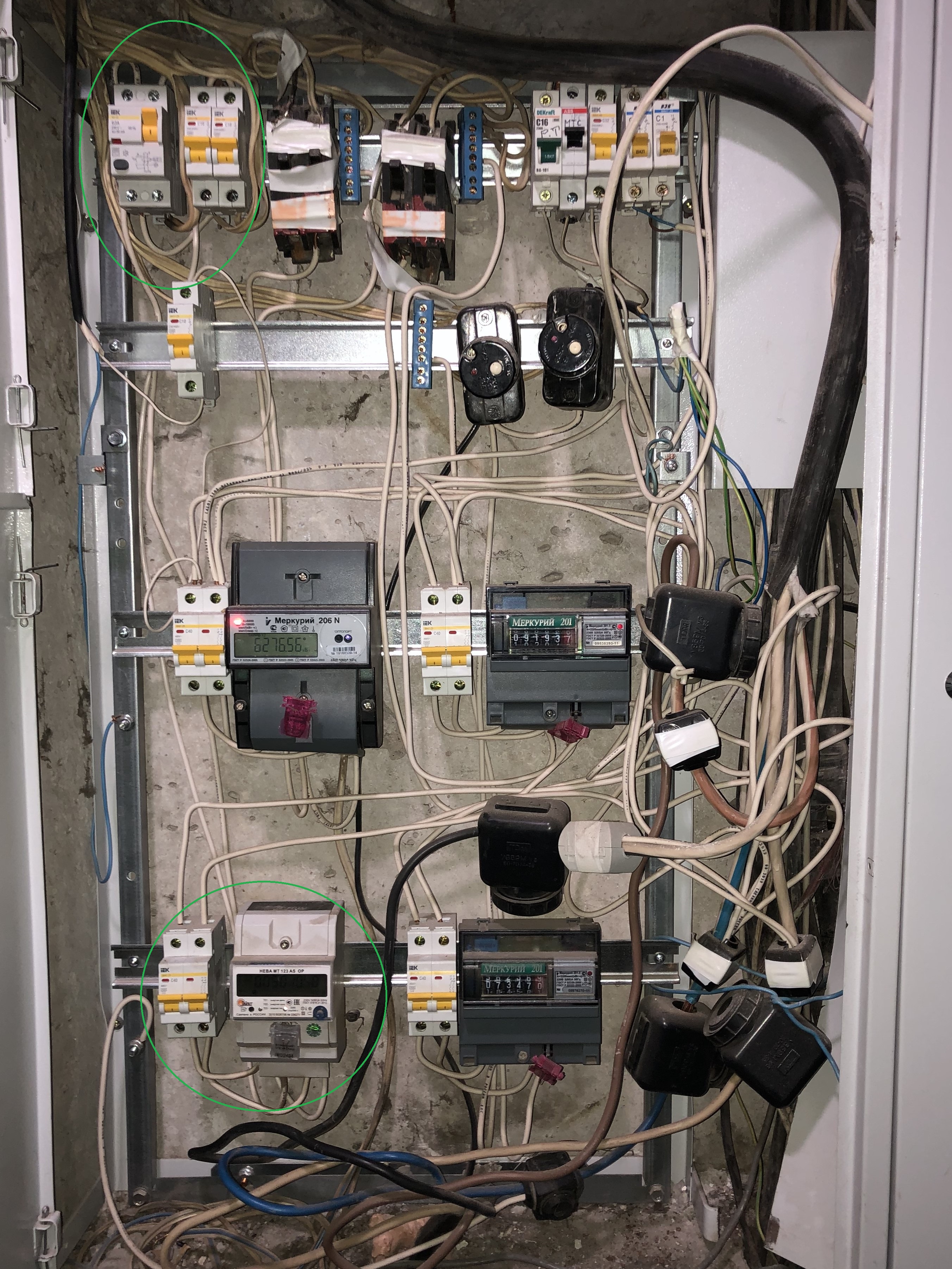

Приветствую всех! Давно хотел установить реле напряжения для защиты домашней техники. Мешало только то, что устанавливать его нужно в подъездный общий щит. Сейчас решил поставить. Посмотрев характеристики и пару видео тестирований на youtube, выбрал RBUZ D2-63 из-за малого времени срабатывания, но в наличие в крупных маркетах их почти нет. Есть 40А 50А, а 63А нет, а хотел именно 63, т.к. люблю чтобы с запасом было. Начал подбирать вариант от Меандр, а там довольно широкий модельный ряд, и задумался, а что именно выбрать... смотрю на три варианта:
  1. УЗМ-51М УХЛ4 - смущает свободный доступ к "крутилкам" настроен пороговых напряжений
  2. УЗДП-63М (AFCI, AFDD) - Не знаю, надо ли оно и насколько надёжно (начитался про УЗМ-50МД), просто недавно была ситуация с обгоранием и искрением нулевой шинки в щите, которое удалось устранить "на корню" благодаря советам форумчан, подключив без этой шинки. Потому и включил его в список.
  3. УЗМ-50М - нравится, что без доступных регулировок, но не нравится установленный верхний порог срабатывания 265В, кажется великоватым.
Техника, которую хотелось бы защитить: стиральная, сушильная, посудомоечная машины, пара кондиционеров, телевизоры, компьютер, холодильник и мелкая техника. Устанавливать планирую самостоятельно. Фото щита сейчас (мои АВ и УЗО обвёл зелёным), придётся немного сдвинуть соседские АВ, они не на DIN рейку, похоже, на изоленте держатся, или на проводах (плохо, если так). Вроде должно впритык уместиться. Либо использовать DIN рейку ниже, на ней много свободного места.
Посоветуйте, пожалуйста, какой из вариантов реле напряжения будет лучше.

Сообщений: 137406
19.12.2022 в 17:45:33
Albram написал: Фото щита
Дезовский электрик раньше медбратом работал? :)

BV написал: Дезовский электрик раньше медбратом работал? :)
Вполне возможно, и не он один, там целая бригада из 4-х человек при замене вводного кабеля всё это "бинтовала" ;)

Albram написал:
Albram, И зачем с такой бригадой реле напряжения ? )
Да, ни фига.
