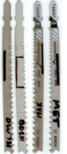

Чем выше пилка, тем больше биение, но это не самое страшное. При подъеме подошвы происходит смещение места работы зубъев на пиле, а это означает, что пилки типа прогрессор превращаются в обычные пилки для грубого реза. Стоит также сказать, что по этому отрицательному показателю лидирует опять же Бош. Он уже в нормальном положении не использует самые мелкие зубы в пилке прогрессор - я специально проводил сравнение. В этом и кроется основной секрет точности. К сожалению, не помню точных названий моделей, но порядок такой: лучше всех - Макита, потом - ДеВолт, потом Метабо и на последнем месте Бош. Если найду те пилки, на которых я маркером это отмечал - выложу фото.

Нашел пилки - отсканировал. Проверял в магазине год назад в магазине ОБИ. Дело было ночью. Взял купил пилки, оплатил и после этого брал с витрины лобзик, заряжал пилку, включал в розетку и отмечал маркером ход пилки у среза подошвы. Точно не помню всех подробностей, но все лобзики были в равных условиях. По-моему с пристегнутой пластиковой подошвой. Но могу ошибаться. Тогда у Макиты результат будет еще лучше :) Бош - это 135 Бош, ДеВолт - 331, Макита - тоже на 700Вт, Метабо - точно не помню.

2Ruba ....ну когда же Вы в "ражир" воткнёте Милуоки? :) Там ролик очень низко,правда он и крупнее других и с "прогрессором" особого результата не будет.Ну и на участие "зубов" в работе, толщина деревяхи ведь роль играет...

Попадется Милуоки - и его замеряем. По поводу влияния толщины деревяхи на участие в работе зубов - не понял намека. Уж поясните убогому с выcшим техническим:) Я то дурак считал, что в пилке прогрессор вес цимес в мелких зубах вначале - они не дают вырывать "мясо" из заготовки кусками из поверхностных слоев, а крупные зубья придают пилению скорость основного слоя заготовки. Все это в лобзике Бош при установке на него пилки Прогрессор превращается в фикцию, т.к. мелкие зубья "пилят" воздух. Я понятно изложил?

Ruba написал : Нашел пилки - отсканировал.
Интересное наблюдение, я не сравнивал. Но меня это и не особо волнует, т.к. Прогрессор использую для грубых пилов и мне всё равно какой частью он будет пилить, главное гвозди ему ни по чём. А у чистопильных полотен зубья одинаковые по всей длине. За глубиной пропила я не гонюсь, нужды нет, для дров и бруса есть другие крокодилы.

.странный тест с пилками.. Прогрессор тем и ценен,что в работе учавствуют все "зубы". Хочется что б больше работали мелкие зубы-возьмите соотв. пилку. :) р.с. уже к новому посту(не успеваю я с телефончиком в руках). Про образованность ,думаю не стоит. :) .про "зубы"и участие: ну подсуньте лобзику 5-ти мм. фонерку.. ?

2Ruba То бишь Вы хотите сказать, что нижняя мёртвая точка торца штока у Боша получается самая высокая из четырёх замеряемых?
