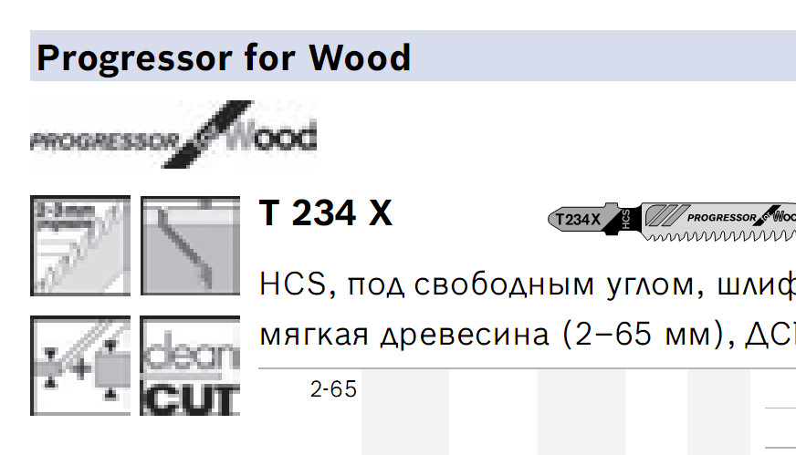

Canon написал : Поэтому, по моему мнению, пилки Прогрессор - инструмент для быстрого реза, а высокое качество лицевой поверхности обеспечивается хорошей заточкой зубьев пилки.
Ваше мнение не совпадает с мнением фирмы Бош:), которая считает свою пилку Прогрессор только для дерева (T234X) - пилкой для чистого реза (Clean Cut). В общем, хотели как лучше - получили как всегда: мелкие зубы парят в воздухе, только на Маките что-то где-то мелким зубам достается, да и то, если пластиковую накладку с подошвы снять :) В общем, фирма Бош что-то перемудрила с этими пилками, реально. Предлагаю прекратить уже это обсуждение. Гораздо больший эффект для чистоты реза дает вкладыш, правда только в лобзиках Фестул и Мафелл (не знаю про Хилти) это реализовано грамотно - там вкладыш подгоняется под конкретную пилку и может быть использован даже при наклонном резе.

Да тут уже не про Прогрессор интересно: если пилка у лобзиков (всех!) не высовывается на всю «резьбу» наружу - зачем нужна такая «глубокая» пила? Или всё-таки, высовывается? У меня сейчас под рукой нет лобзиков вообще. Посмотрите кто-нибудь: при максимально выдвинутом полотне сколько полотна всё ещё прячется за подошвой? И не участвует в резе.

n-p-n написал : интересно: если пилка у лобзиков (всех!) не высовывается на всю «резьбу» наружу - зачем нужна такая «глубокая» пила?
Вот для этого, видимо. Эта пила может использовать все зубья пилки. Сам проверял.

n-p-n написал : если пилка у лобзиков (всех!) не высовывается на всю «резьбу» наружу - зачем нужна такая «глубокая» пила?
"Глубокая пила" - это есть длинная пилка? Так ответ очевиден. Производитель пилки должен выпускать универсальную расходку, соотв. пилка должна гарантированно подходить к любому лобзику, и к тому у которого шток в НМТ пару-тройку сантиметров не доходит, и к тому у которого НМТ совсем близко к материалу.
А кто будет мерять 75ый и 150ый? (ничего если я вместо попкорна пока мёду поем, у меня горло болит ;) Кстати, тестить лобзы с длинными пилками на глубину пропила, ИМХО всё равно что коронки в SDS+ совать) Надо пилить брус - купите саблю, не мучайте животное

Меня не интересуют пилки длиной в 200 мм :) Я пишу про те зубья, которые у разъёма находятся. Мне хочется понять: зачем там зубья, если ни в одном лобзике (не считая ручки, про которую пишет ADM05) эти зубья не задействованы. Или задействованы?
