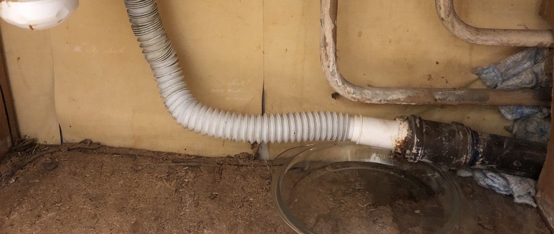

Здравствуйте! Исторически сложилось вот такое подключение на съемной квартире. Оно течёт. Справа видна пластиковая труба торчащая из стены горизонтально :((((. На неё надето что-то вроде пластикового переходника. В него тупо вставлена, видимо ранее чем то уплотненная труба слива. Переходник снять уже удалось. Что с этим всем делать? Как подключать, чем уплотнять? Повторять конструкцию совсем не хочется. Сантехника вызвать у нас не реально уже до нг. В меру ровные руки вроде есть в наличии. Помогите пожалуйста. Спасибо!

Если переделать нормально - то разбирать все это гов...ще. Покупать новое и ставить. Разобрать - крутить. Но не крутить правую трубу - мало-ли что.
Если ждать сантехника - намотать много ПЭ скотча внатяг.

BV, Спасибо, в том и проблема что правая труба просто торчит из стены, она пластиковая и соотв. гибкая. Скрутить с неё переходник непонятно как - её не зафиксировать нормально, а переходник на что-то посажен. Но слив из переходника выходит легко. Мой базовый план на завтра - купить резинку на слив, почистить переходник как получится, не снимая и временно это зафиксировать. Чтобы это переделать, нужно отодвигать гарнитур, и то не факт что будет нормальный доступ к стояку. Поэтому хотелось бы сделать что-то на базе правой трубы.

BV, В общем переходник снять удалось, теперь есть эта труба с резьбой торчащая из стены. Доступа к её основанию и системе в общем нет. Теперь оталось понять как её правильно соединить со сливом, старую конструкцию повторять не хочу совсем.

Егор C. написал: труба с резьбой торчащая из стены.
ясновидящих - нет, поэтому - ютуб в помощь. Ну или оторвать попу и сходить в магазин сантехники с фото на смартфоне

В переходнике должно быть резиновое кольцо или манжета, чтоб гофра плотно вставлялась...
