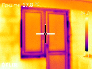

Коллеги, следующая проблема:

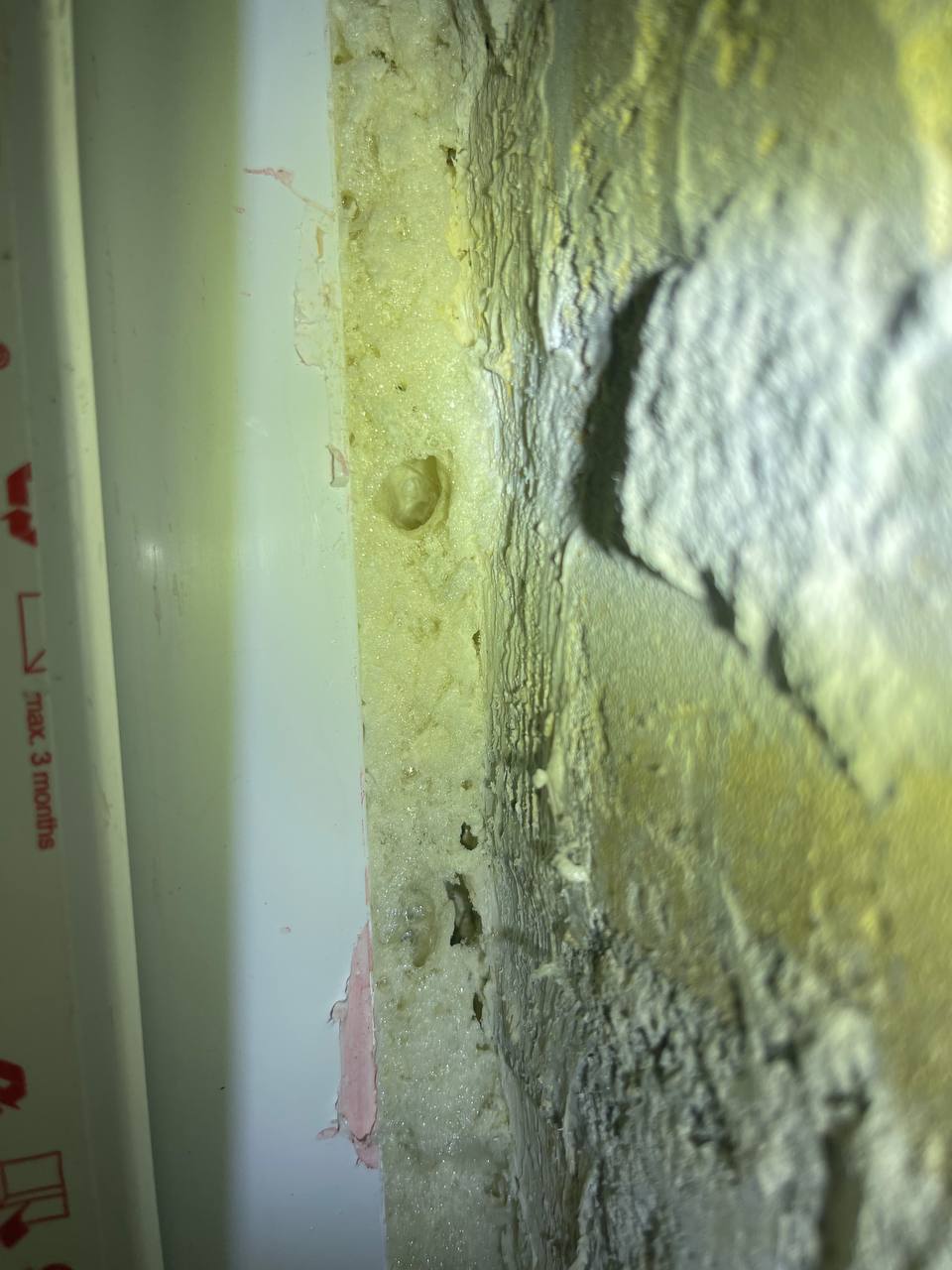

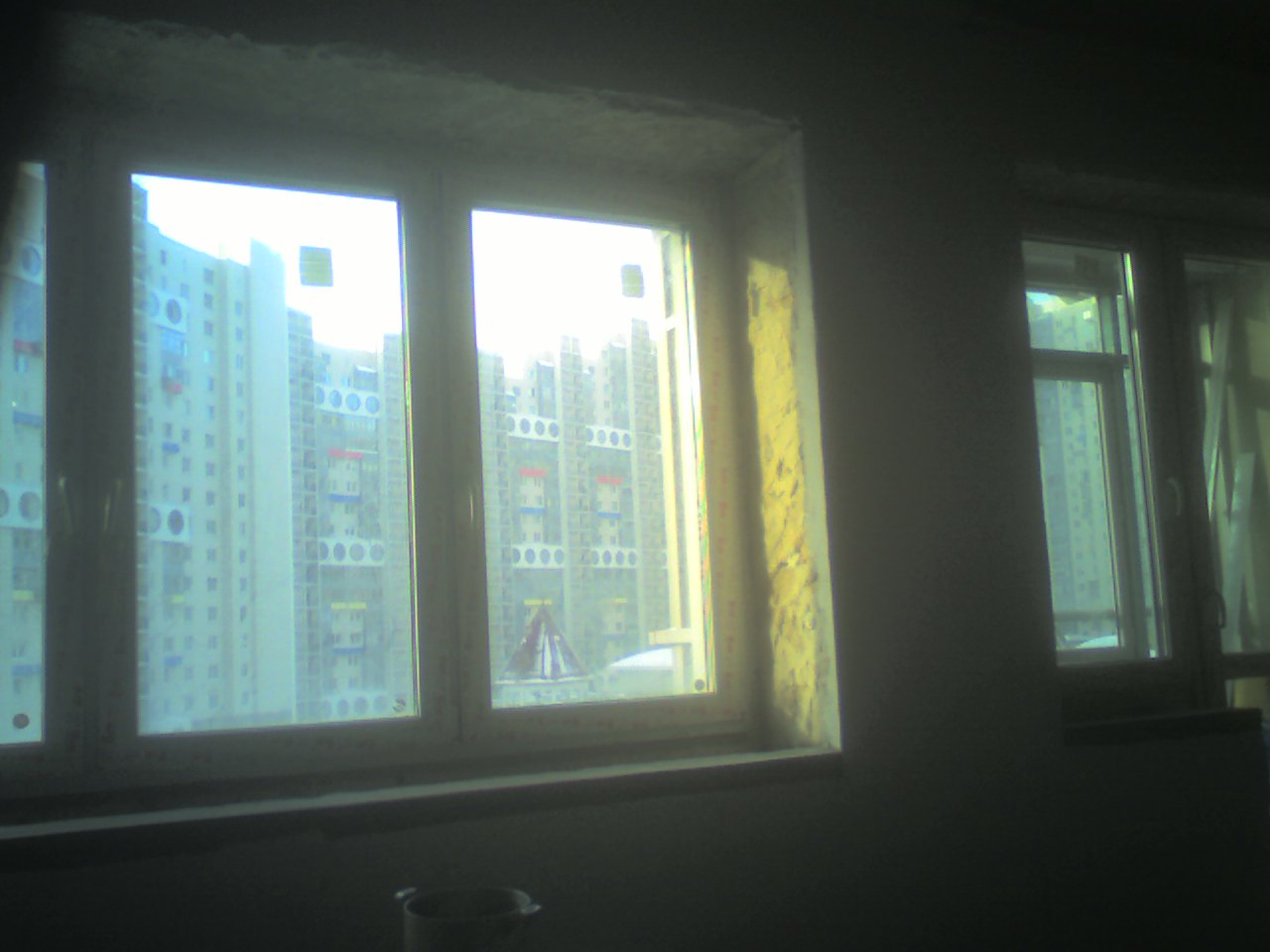

1) Новостройка в г. Красногорск, МО, окна от застройщика. 2) Старую пену вырезали, заново перепенили. (откосов пока нет).

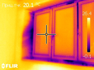

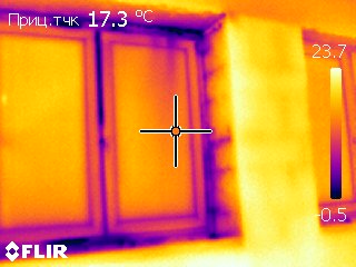

Следующая проблема - делал обследование тепловизором при -22. На картинках видно, что пена и окна промерзают (окна, видимо, еще из-за мороза повело и щели появились, которых раньше не было).

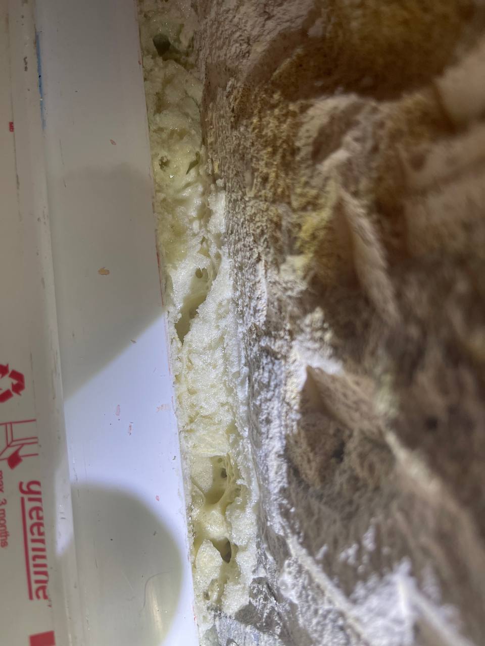

Вопрос: 1) Что делать с пеной, надо вырезать и заново перепенивать? Либо обработать герметиком и после установки на откосы сендвич-панелей все нормально будет? 2) Что скажете по поводу каверн в пене, нормально ли это? 3) По поводу швов между пеноблоками в откосах. Думаю разбить их все перфоратором, пропылесосить, затолкать туда жгут-утеплитель, запенить швы, срезать торчащую пену и загерметизировать герметиком. Нормальный вариант?

Это не пена у Вас промерзает, а из окон поддувает.

Reznor264 написал: 1) Что делать с пеной, надо вырезать и заново перепенивать?
на последних двух фотках видноя. что запенено нормально.
Reznor264 написал: 2) Что скажете по поводу каверн в пене, нормально ли это?
не смертельно.
Reznor264 написал: 3) По поводу швов между пеноблоками в откосах.
забить швы штукатуркой, больше ничего не нужно. Не нужно никакие жгуты туда, это не поможет. Нужно устранить сквозное продувание всего лишь, а это -значит просто заделать щели.

Грэй написал: Reznor264 написал: 2) Что скажете по поводу каверн в пене, нормально ли это?
не смертельно.
В этом пенном шве каверны чуть ли не с мизинец насквозь... Пена дрянная - жесткая и крупнопористая...

Reznor264 написал: Подскажите, что с кавернами делать? Немного подпенить их?
ну, подпеньте, если вам так спокойнее.
