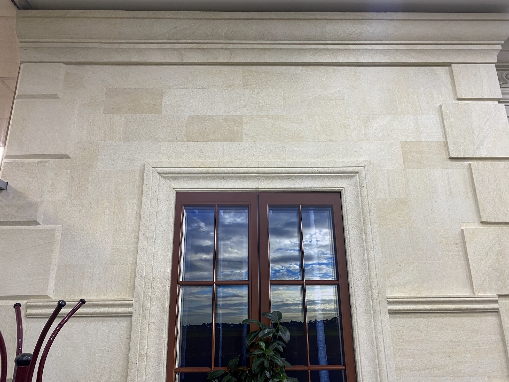

Доброго времени суток. Есть мысли отделать гостиную песчаником. Стена из газобетона. Размер плитки 16х35 см, толщина 1,5 и либо 1 см. Квадратный метр сантиметровой весит 21 кг, полуторасантиметровой - 30 кг. Продавец не рекомендует камень толщиной 1см. Но у них продажи ориентированы на фасад, думаю, поэтому. Технологию монтажа тоже предлагается как для фасада, я думаю, там перезаклад по прочности. Кто-нибудь работал с таким камнем в интерьере? Как его приклеить к газобетону?

На сайте white hills есть клеи разные, на бетон и на рыхлое основание. Вам нужно второе.

Работаю постоянно параллельно с каменщиками. Они все на Литокол сажают.

sanya1965, заходил к ним, советую сначала прикрепить сетку к стене дюбелями и протянуть клеем поверх. Как считаете, нужна сетка?

Сан Саныч (Москва) написал: Работаю постоянно параллельно с каменщиками. Они все на Литокол сажают.
Сан Саныч (Москва) К80? С сеткой или без?

Constructive, нужна, панцирная

Constructive написал: sanya1965, заходил к ним, советую сначала прикрепить сетку к стене дюбелями и протянуть клеем поверх. Как считаете, нужна сетка?
Constructive, хуже не будет если с сеткой. Но у меня другой вопрос -на канале Протоцивилизация в Ютубе есть съёмки с древних городов Турции, им около 2500лет. "Плитка" из натурального мрамора, с идеальной геометрией, 100смх200см, толщиной 1см. Ну ясно ногтями и медными зубилами делали, историки не дадут соврать. Но на что ее клеили, штоп на фасаде 2500лет стояла??? И как можно догадаться, никакой сетки там нет.

Constructive, Нет, не нужна!

BV, Для чего Панцирная Сетка под камнем??? Она только ослабит основание. Нужна нормальная цементная штукатурка с низким модулем упругости слоем не менее 15мм, если хочется, то по штукатурке можно выполнить базовый армирующий слой из клея для СФТК И Фасадной Стеклотканевой Сетки Bautex Krepix 2000. А Панцирная сетка будет только мешать!
sanya1965, Там выставляется облицовка, внутренняя стена и дальше забутовка. Наружная облицовка там не 10мм и не 15мм, толще

Запутался. Некоторые советуют сначала протянуть клеем с сеткой, не штукатарить, а сразу плитку на клей. На ютубе клеят прямо на гипсокартон. Кто-то утверждает, что сначала нужно поштукатурить цементнопесчаной смесью. Другие говорят, штукарить ГБ ЦПС вообще нельзя. Дано: стена ГБ Д400. Нужно приклеить бетонную плитку вайт хиллс (отложим пока песчаник). Каков оптимально-минимальный рациональный пирог?
