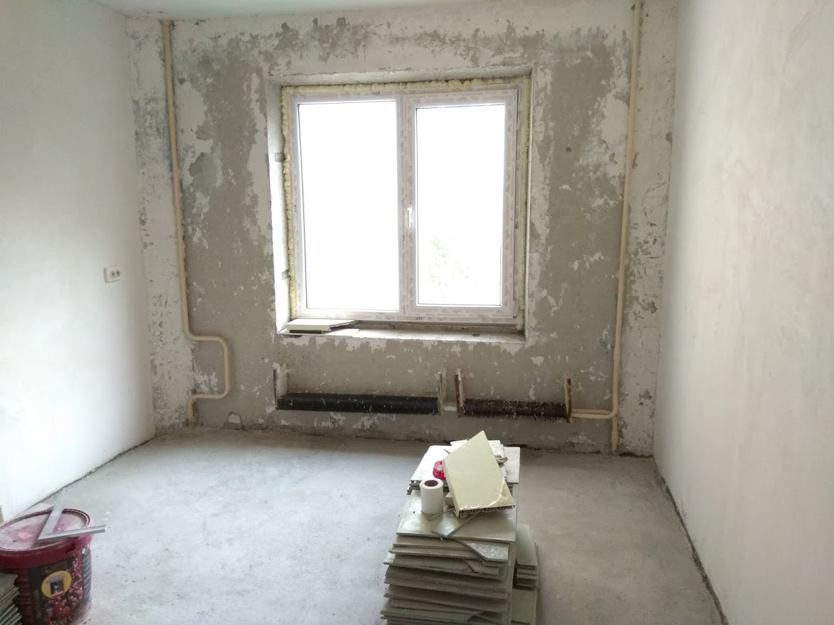

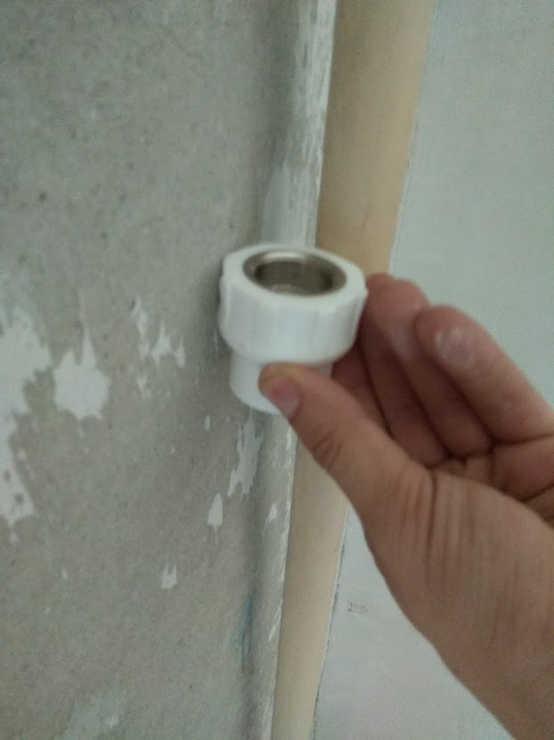

Хочу заменить данные радиаторы на биметалл. В нашем регионе температура теплоносителя никогда выше 60 градусов не бывает, даже при -15 теплоноситель был +43 на трубах. Подскажите, что лучше использовать для перехода на пп
  1. обычный переход (см фото). Можно ли будет при такой близости трубы к стене подпаяться к нему?
  2. ПП переход с американкой (тогда какие лучше взять, у нас есть 3 вида - с плоской прокладкой, с круглой и с плоской паранитовой)
  3. Железная прямая американка с прокладкой + пп переход
