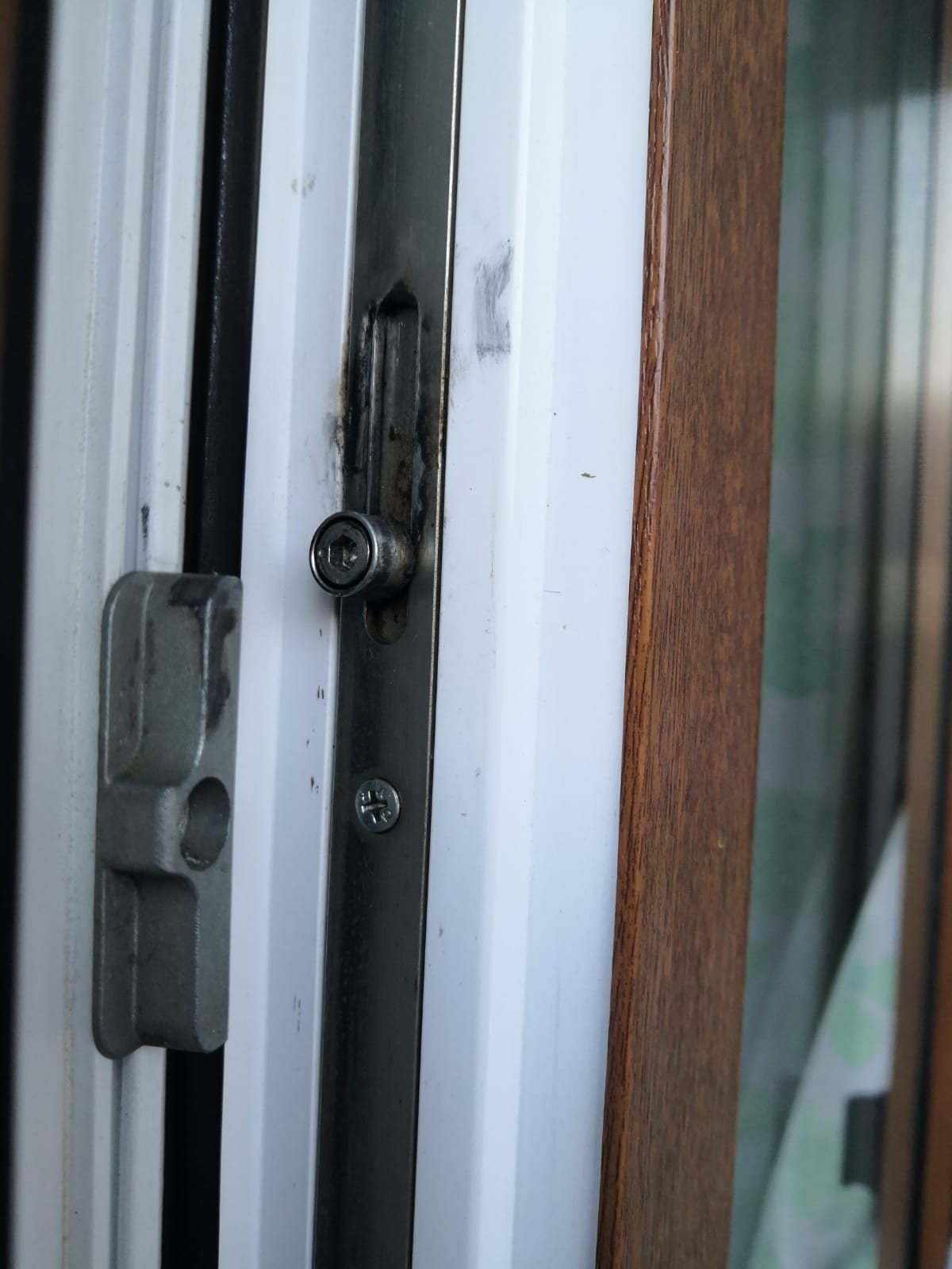

Aspidistra1 написал:
Yustas16 написал: посмотрите на каком расстоянии находятся ответные планки относительно цапф
А где находятся сами цапфы в гнезде смотреть не надо? Они должны быть посередине, а находятся выше.
Aspidistra1, Это говорит о том, что они сорвались с поводка.
Да, ни фига.

Aspidistra1 написал: На фото ручка вниз (дверь закрыта).
На фото цапфы (в принципе) находятся там, где и должны быть при "ручка вниз (дверь закрыта)"!
dokar написал: А может, для начала надо убедиться, что поводок надёжно сцеплен с приводом - цапф ?
Со слов ТС, цапфы двигаются!!! Ручка работает штатно, ручка вниз, ручка в сторону, при этом цапфы меняют своё положение! Вас это не смущает???

dokar написал:
dokar, может поводок короткий? Поясню, дверь со времён новостройки, всегда дуло, просто я зимовала в другой комнате, приехал сын, зимую в этой комнате, случились холода мало не показалось, холода прошли, вот решила разбираться. Есть подозрение, что всегда так было. То, что дуло не мешало, типа проветривалось и форточки не надо.

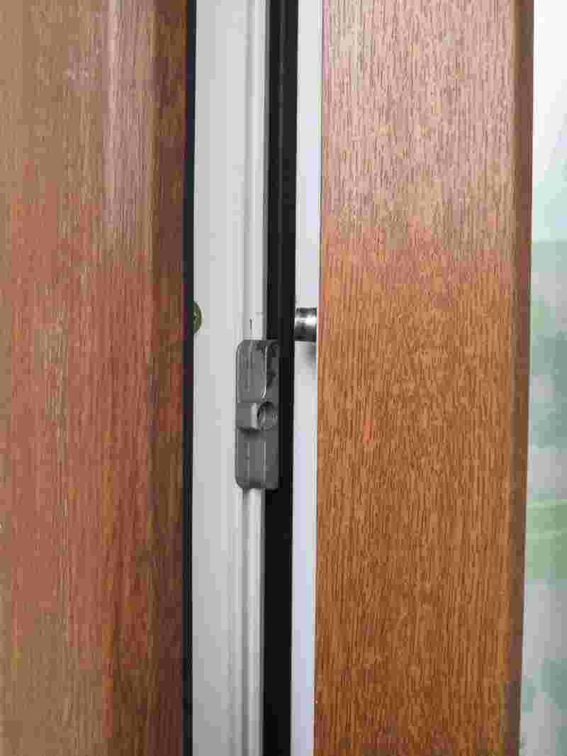

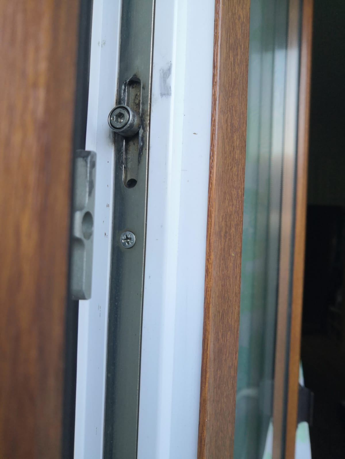

Aspidistra1, Переснимите почетче проблемный участок со стороны петель Рукоять должна быть в положении "открыто."

dokar написал: Aspidistra1, Переснимите почетче проблемный участок со стороны петель Рукоять должна быть в положении "открыто."
dokar, ручка закрыта (кстати, я вчера смазала, по-моему пониже опустилась цапфа...)
ручка открыта
Yustas16 написал: Ответные планки на раме установлены слишком низко. Кто вам регулировал окна/дверь? поверните ручку в сторону (дверь открыта), откройте дверь и посмотрите на каком расстоянии находятся ответные планки относительно цапф. См фото, такой зазор должен быть при ручка в сторону (дверь открыта)
Yustas16, спасибо конечно, такой информации уйма в сети и я её уже видела, только вот и цапфа должна стоять посередине паза, а она выше и при закрытии опускается сообразно своего положения, на это "выше" не доходит, лучше совсем не отвечать, чем так, хочется получить толковый ответ на свой вопрос, а не бестолковое что то
Aspidistra1, бестолковое только вы сейчас что то несёте. Отвалите от цапф, просто перекрутить ответки. И не допускайте клоунов для регулировок. Проблему не из чего придумали.
