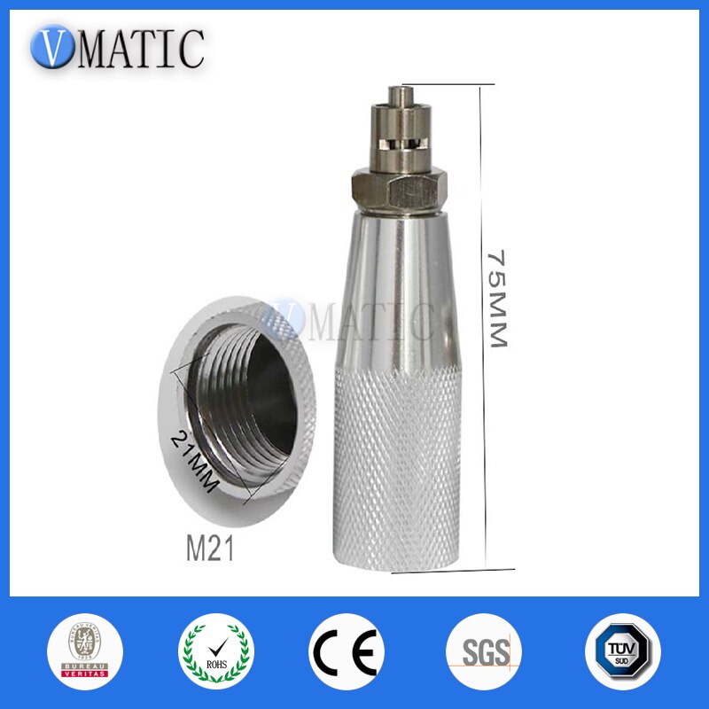

Мне бы еще узнать какая резьба на тубусах 300 мл. М15, а вот шаг резьбы какой? Моя насадка накручивается, но очень плохо, приходиться с силой прокручивать, не мешало бы сопоставить шаг резьбы. И резьба не стандартная, болт не найти такой, чтобы проверить резьбу в насадке. Только метчики брать и накручивать по резьбе как болт.

Мишутк написал: Сразу после вскрытия трубы насадите на носик длинную прозрачную силиконовую трубку. Работайте через нее. Застывать так же будет, но в трубке, которую можно укорачивать.как дойдет до носика, новую сажать.
Для нанесения выдавливайте из трубки в шприц, работайте шприцом.
Мишутк, я уже затупил с этим герметиком и насадками, которые у меня уже куплены. Но как я написал выше:
krserv написал:
Вот это тоже очень интересная для меня тема, еще не решенная:
я даже имел идею сделать вакуумный шкаф с рукавами, чтобы там заправлять шприцы герметиками, но когда посмотрел, что это будет стоить, эту идею оставил, т.к у меня нет таких задач, чтобы для этого делать заправки цианкрилата или герметика в расходные емкости. Пользуюсь малыми фасовками. Дело в том, что по своей наивности, думая, что все будет так легко и автоматизировано я купил пистолет со шприцами, другие насадки, вот такие у меня есть, но как-то купил и не попробовал - рассчитывал из тубуса 300 мл шприцы 10-30 мл через нее заправлять, но столкнулся с застыванием герметика в носиках, а напрасно не попробовал, может через эту насадку герметик бы в ней не застыл, если ее не отсоединять, нужно попробовать, но не верится, что-то, может не застынет, если все время как буфер держать подключенный к ней шприц, но при отсоединении заполненного шприца, в начало этой насадки попадет воздух и в ней герметик застынет. Далее в следующий раз если застывшую часть в насадке не откручивать, а протолкнуть в металлической насадке застывший герметик силой мощного металлического пистолета для тубуса. Может и будет получаться надо попробовать. А то как купил, лежит без дела, после того, как я отказался вакуумный шкаф не делать, для него покупал. Еще ошибся, не ту насадку купил, как раз для пневмоподключения, теперь на нее можно трубку силиконовую и надевать. Сейчас фото сделаю аксессуаров, подробно распишу.
теперь думаю, если я куплю к этому адаптеру насадку под шприц Луер, и буду заполнять через нее шприц и работать с ним той дозой герметика, которая мне нужна. Шприц одноразовый расходный материал. Использовал - выбросил, а вот даст ли мне что-нибудь насадка для шприца, по сравнению с силиконовой трубкой для заполнения шприца? т.е открыл герметик - воздух попал в начальную часть тубы и этот активированный воздухом герметик выдавливается через герметичный адаптер через насадку для шприца луер в шприц. Т.е воздух нигде не проходит, при правильном присоединении с герметизацией техническим вазелином резьб соединений. Затем я отсоединяю шприц от насадки. Герметик в шприце и его длительность использования уже независима от основной тубы (допустим 300 мл) - моя задача лучше сохранить герметик в тубе и шприце. Со шприцем разберемся позже, сейчас вопрос в тубе. - Преимущества этой насадки, я думаю, заказать ее или нет? Т.е после того как шприц от насадки будет отсоединен в начальную часть насадки воздух попадет - выдавил этот герметик и накрутил колпачек для диспенсера на насадку с герметизацией вазелином и т.д. Как-то так.

Не надо отрезать носик - достаточно проковырять отверстие по центру.
