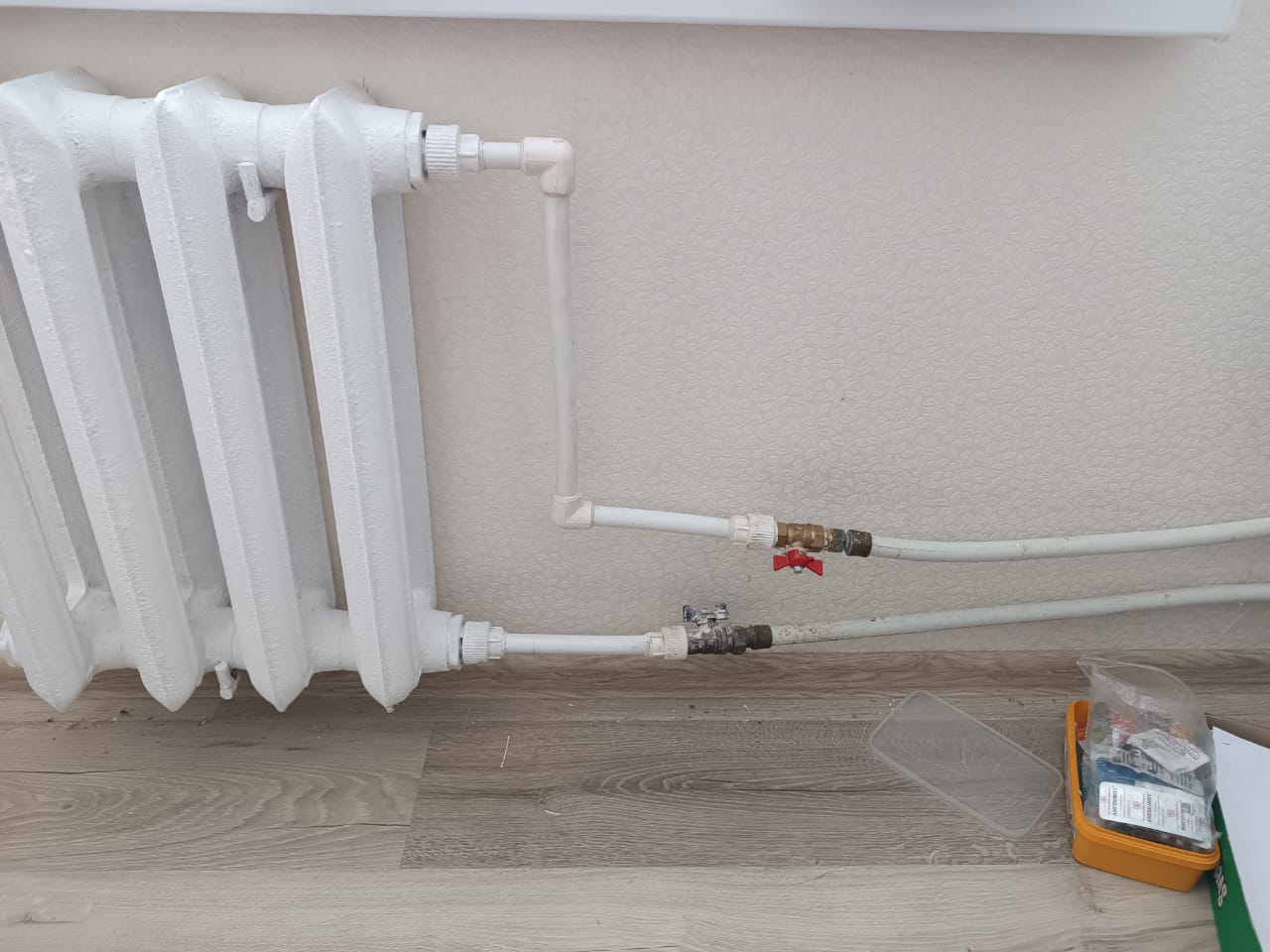

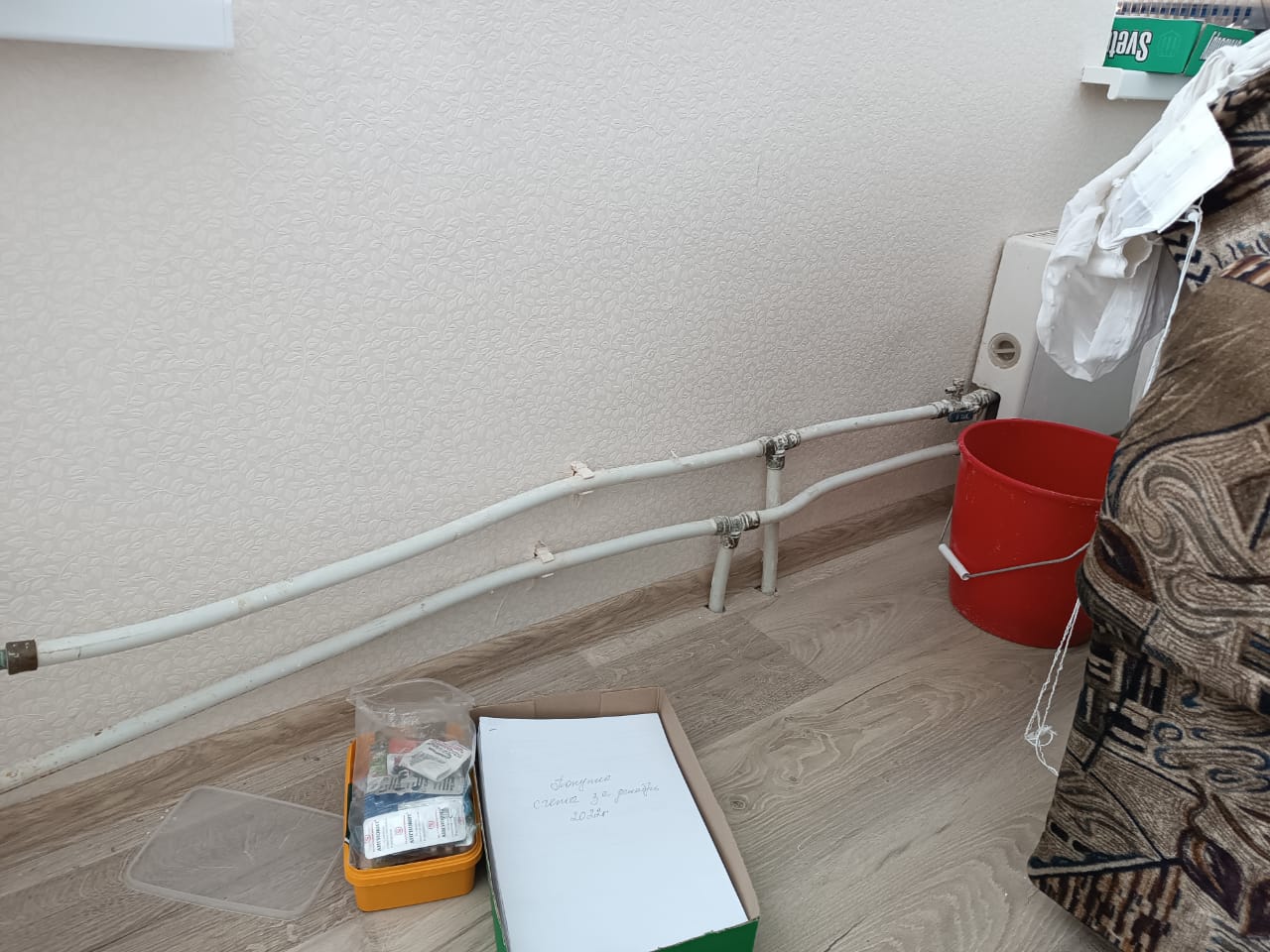

Хотим заменить радиаторы в квартире. Вопрос к мастерам : 1) Как более эстетично это сделать?2)Какие радиаторы лучше купить с нижним подключением или боковым? 3)И где найти фитинги Barbi Gladiator если придется все это срезать? 4)подойдут ли фитинги к этой трубе от Tece или Rehau?

Rinat987 написал: Как более эстетично это сделать?
Заштробить стену и спрятать новые трубы в теплоизоляции.
Rinat987 написал: Какие радиаторы лучше купить с нижним подключением или боковым?
Это Ваш выбор. Если совсем без разницы, то я бы предпочёл с боковым. Но тогда необходимо точно определиться с межцентровой высотой радиаторов.
Rinat987 написал: И где найти фитинги Barbi Gladiator если придется все это срезать?
В интернет-магазинах. Достаточно двух фитингов, чтобы перейти на любую систему. Но эти два фитинга надо будет смонтировать совместимым инструментом.

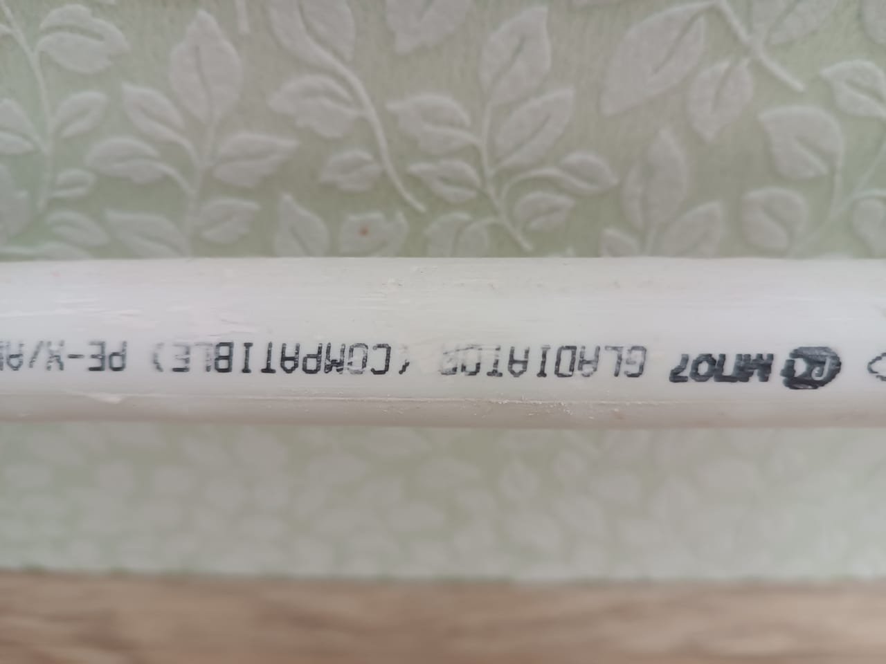

Rinat987 написал: подойдут ли фитинги к этой трубе от Tece или Rehau?
Размер указан 20х1.9? И, кажется, это Pe-Xb?

ВТБ!, да 20х1.9, труба Gladiator

Rinat987 написал: да 20х1.9, труба Gladiator
Значит, фитингами Барби перейти на резьбу, а дальше на другую систему - более распространённую.
Rinat987 написал: стена несущая
Если дом кирпичный, можно. Если нет, тогда ведите трубы открыто.

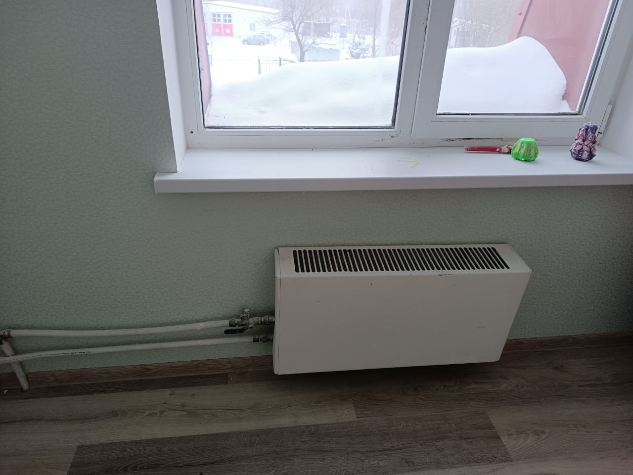

При нынешней схеме разводки необходимо решать проблему компенсации температурных расширений. Две длинные трубы стоят враспор между двумя радиаторами.
Поэтому нижнее подключение отпадает: нужно боковое с межцентровым расстоянием 300-500 мм. Труба подачи возле отопительного прибора сделает поворот вверх.
С обраткой хуже - фотографии подтверждают. К примеру, можно применить подвижное крепление отопительных приборов, как у чугунной батареи на фотографии.

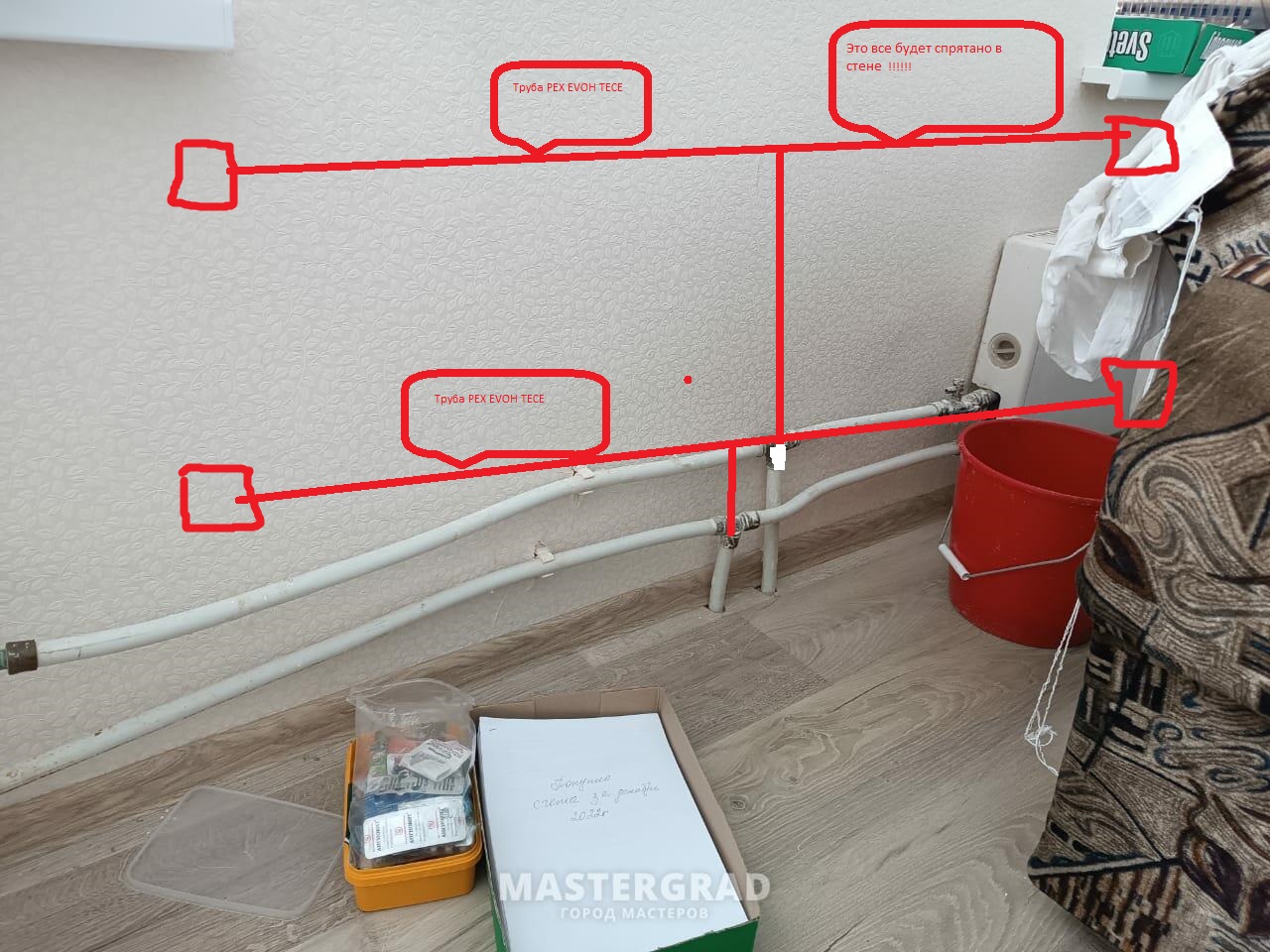

ВТБ!, а такой вариант будет рабочим ? Это все спрячется в стене , трубы будут Tece TECEflex PE-Xc/EVOH. По краям это выходы водорозеток , межосевое 500

Rinat987, раньше была сталь? Вот и верните как было, причем открыто.

BV, нет, стали не было,в других комнатах также. Это все от застройщика осталось.
Сообщений: 139867
25.02.2023 в 13:11:44
Rinat987 написал: BV, нет, стали не было,в других комнатах также. Это все от застройщика осталось.
Rinat987, жуть какая налеплена

BV, да, как есть, вот поэтому и хочется как-то все это покрасивее сделать

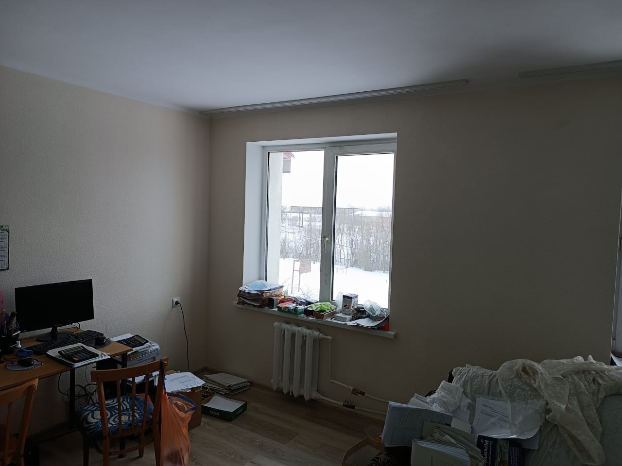

Rinat987, фото из любой квартиры ниже нет возможности сделать? А то сейчас даже неизвестно, однотрубная или даухтрубная у Вас система отопления. От этого зависит, как подключать радиаторы к стоякам.
