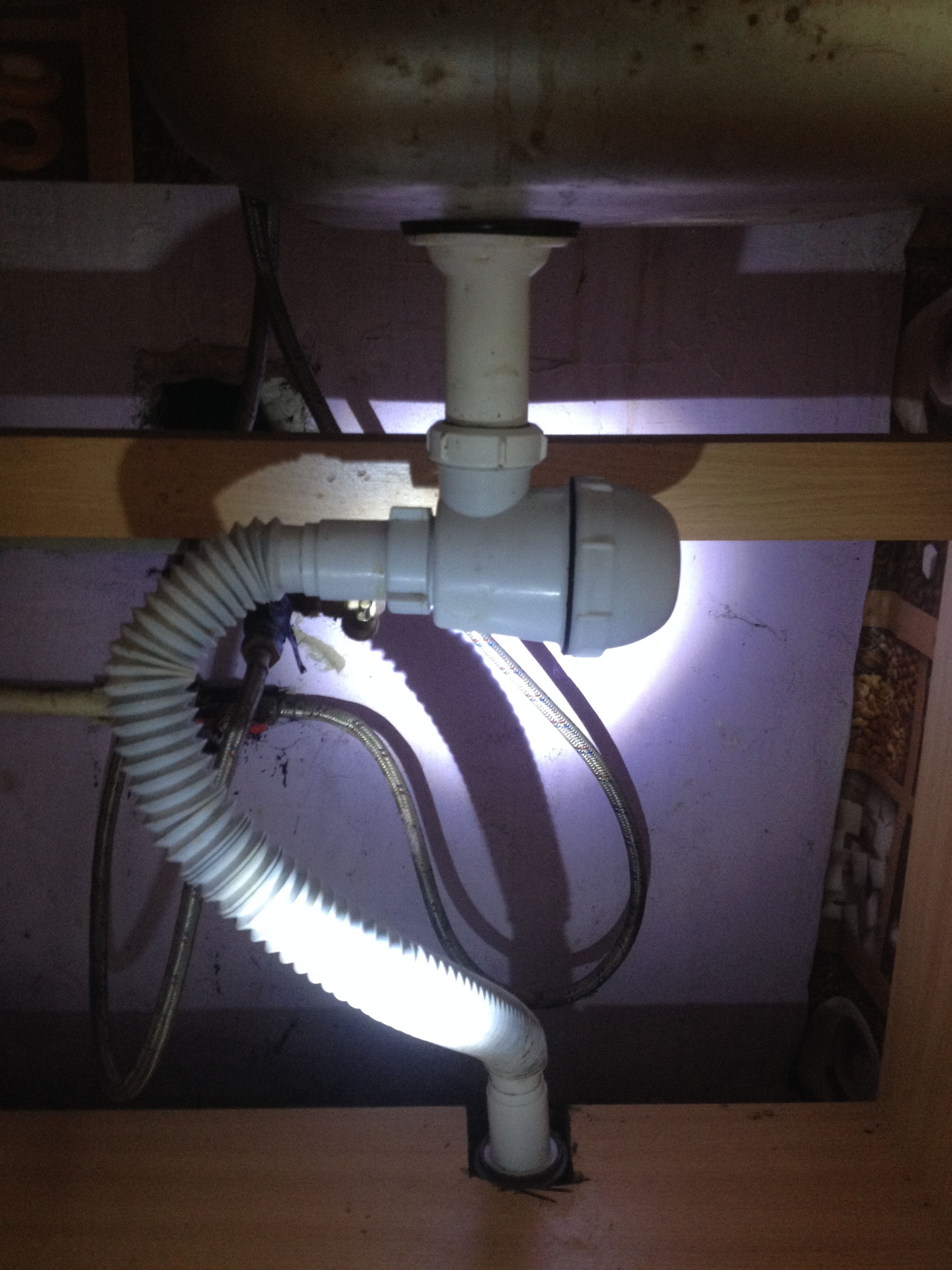

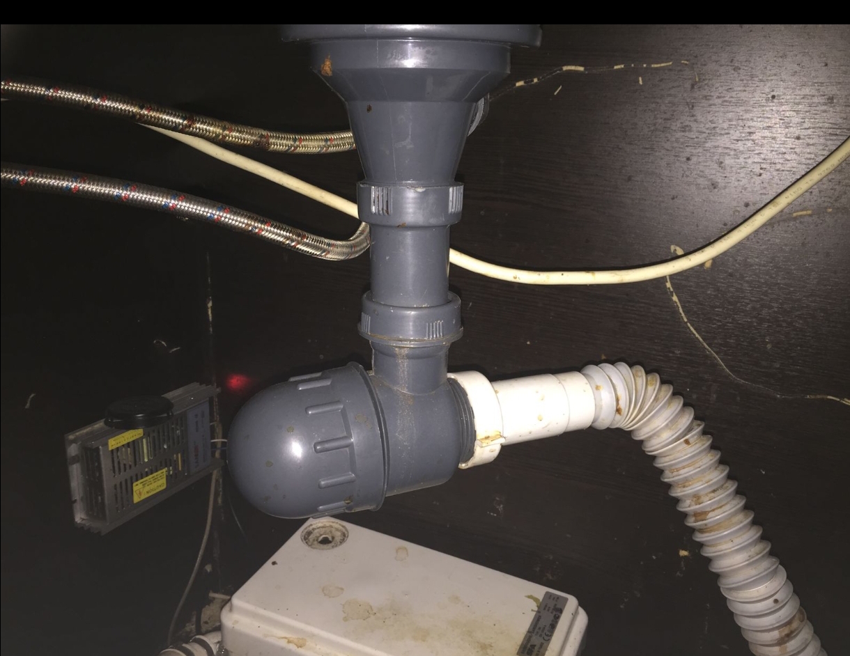

Поставил сифон красивее чем было, чтобы влезало мусорное ведро. Стало вонять из канализации :-)

Starnet122, прикалываетесь? :)
Убрали бы совсем, стиралка бы поместилась. :)

Starnet122 написал: Поставил сифон красивее чем было, чтобы влезало мусорное ведро. Стало вонять из канализации :-)
Starnet122, если фото отображается правильно, то было бы странно, если бы не завоняло.
Стало похоже на Панцерфауст.

Starnet122, надеюсь это не просто шутка. Чтобы влезло ведро - нужен сифон с переносом. Например, McAlpine MRSK12 + McAlpine HC13. А это убогое поделие (которое на кухню вообще ставить нельзя) для штатной работы надо развернуть на 90 градусов, после чего свободное место пропадёт.
