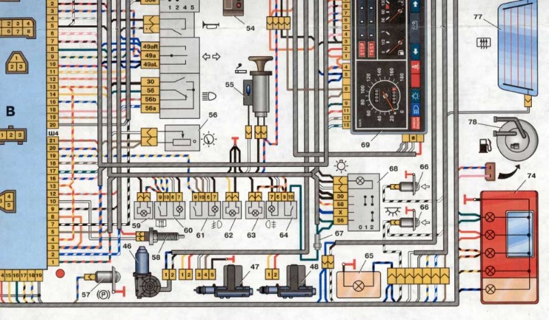

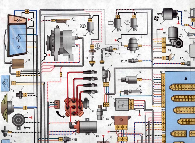

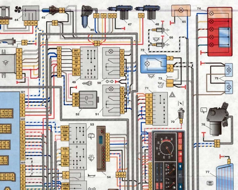

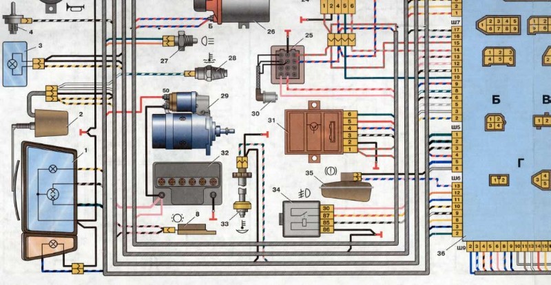

Ну раз уж пошла автомобильная тема, может кинете ссылочку с блок - схемой проводки 2109? Если попадется , конечно..

2 Mitrofan
Однако как над вами там админ глумится... :( http://www.nexus.odessa.ua/~vg/ И схема здесь в аттаче.
