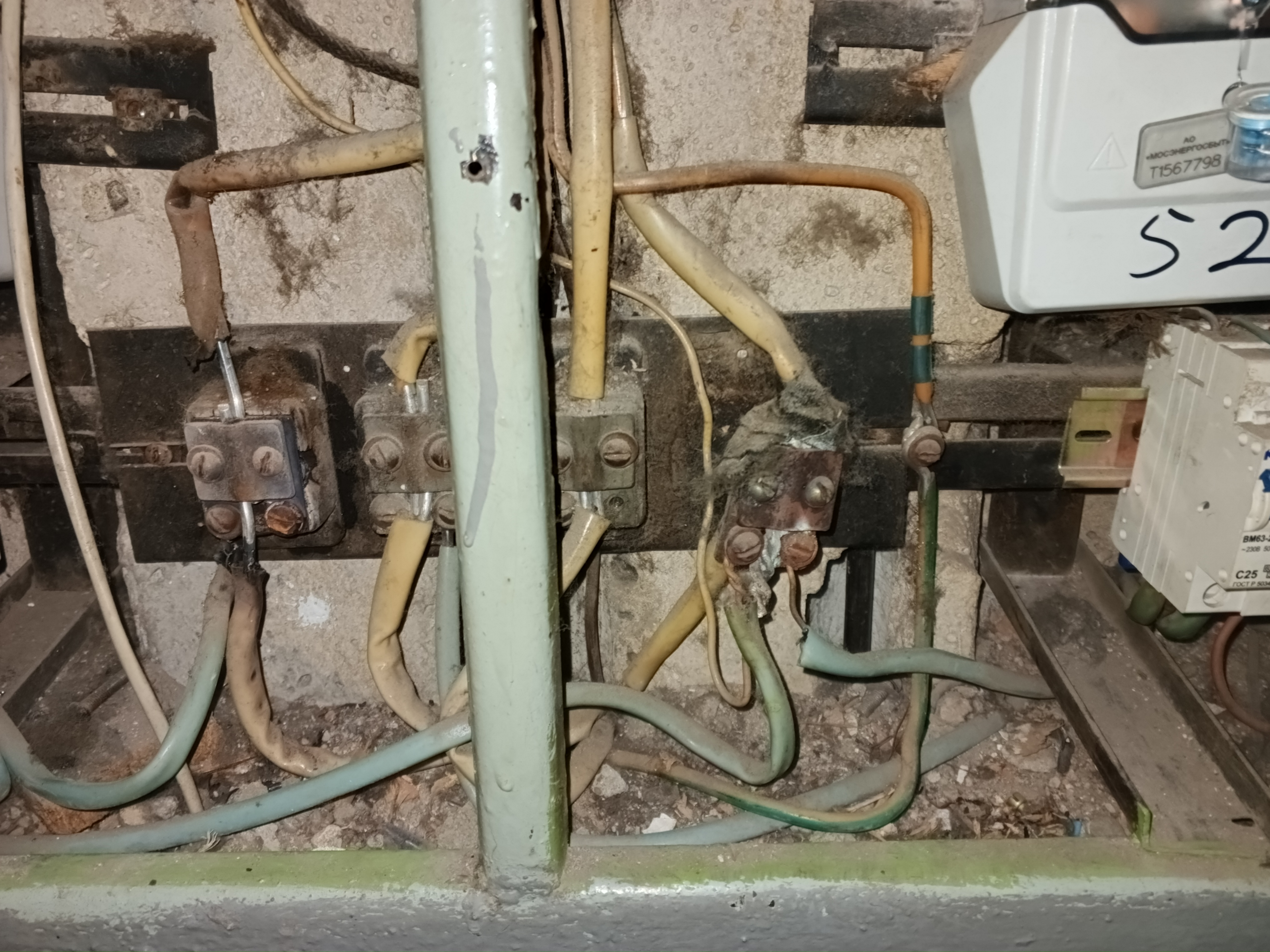

Ноль - второй считая справа. (Один отвод вправо - на две квартиры, записанные от разных фаз) Первая справа - земля, причем историческая - крайне редкое явление в домах с газом.
Ремонт быт техники в этой квартире уже был три года назад. То, что на фото - после ремонта нуля дезовским электриком тогда же - три года назад, и справился он тоже за три минуты.
Разговор с УК длился 5 минут - после праздников они напишут в Мосэнерго на распломбировку и переделают и огарки и вводы/выводы счетчиков.
BV, да было у меня примерно такое года четыре тому назад в общем щитке, один нулевой алюминиевый провод на 2 квартиры , да еще в разрыве простая скрутка, простоявшая лет сорок. Правда не такой откровенный бомжатник, что на фото. Работы Мосэнергосбыта - 3500 рублей за распломбировку-пломбировку счетчика, плюс бесплатные работы по замене проводки и автоматов (провода и автоматы - вводной, групповые, УЗО, за мой счет соотв-но), ну и оформленная гарантия на выполненные работы. И вуаля. Сам переделывать не стал, поскольку в стоимость пломбировки входили работы по замене проводки и установке новых автоматов, а также новые "орехи" )))

УК будет работать бесплатно

BV, ес-сно, но до вводного автомата.

Александр - 1975 написал: BV, ес-сно, но до вводного автомата.
Александр - 1975, как бы да, но....
Там взрывпакетник до счетчика и он будет заменен ук.
BV, да-да, на аналогичный. В самом лучшем случае на какой-нибудь Декрафт. Во всяком случае у нас такое практикуют)

Александр - 1975, нет. Это один из последних в подъезде - остальные похоже бабахнули раньше
