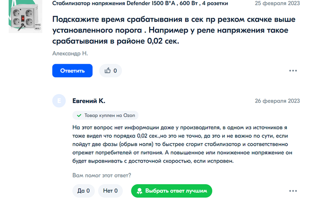

BV, я тоже так считаю, до этого интересовался у представителя компании на ОЗОНе. Там тишина.
https://i.ibb.co/sm30gS9/1.png

Александр - 1975, защита может и есть - АВ + варистор, и это быстрая защита, но "одноразовая" и порог ее срабатывания - вопрос - не решаемый без вскрытия девайса. И после ее первого срабатывания - без вскрытия не узнаешь - жива эта защита, или уже кирдык варистору

BV написал: ... и порог ее срабатывания - вопрос - не решаемый....
BV, о чем и речь.
