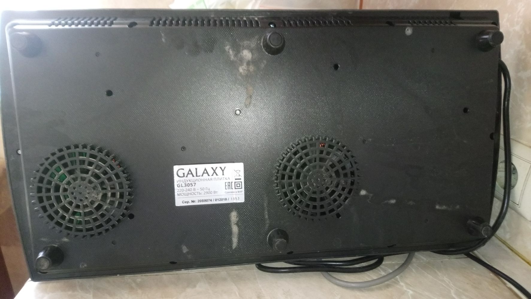

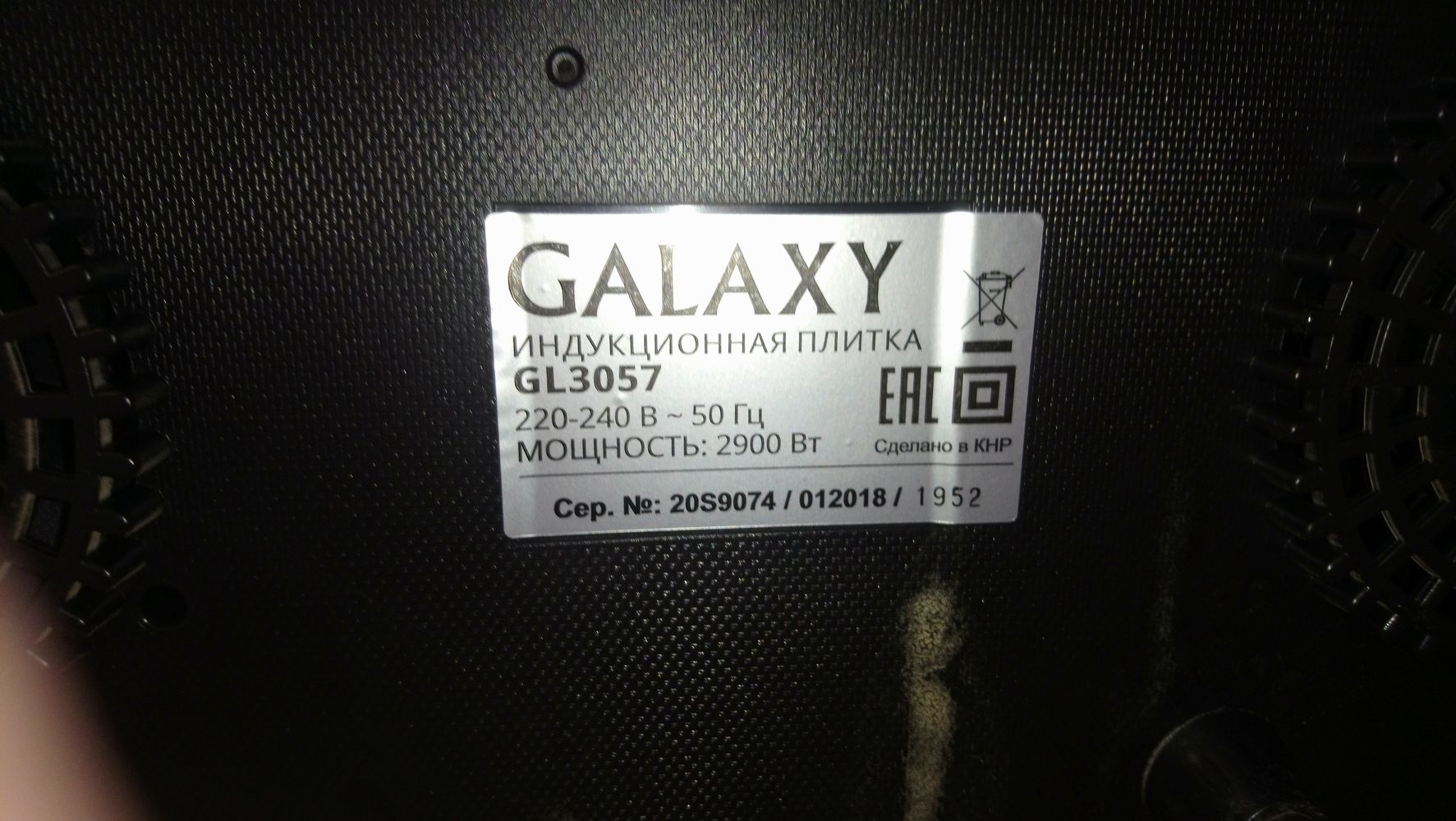

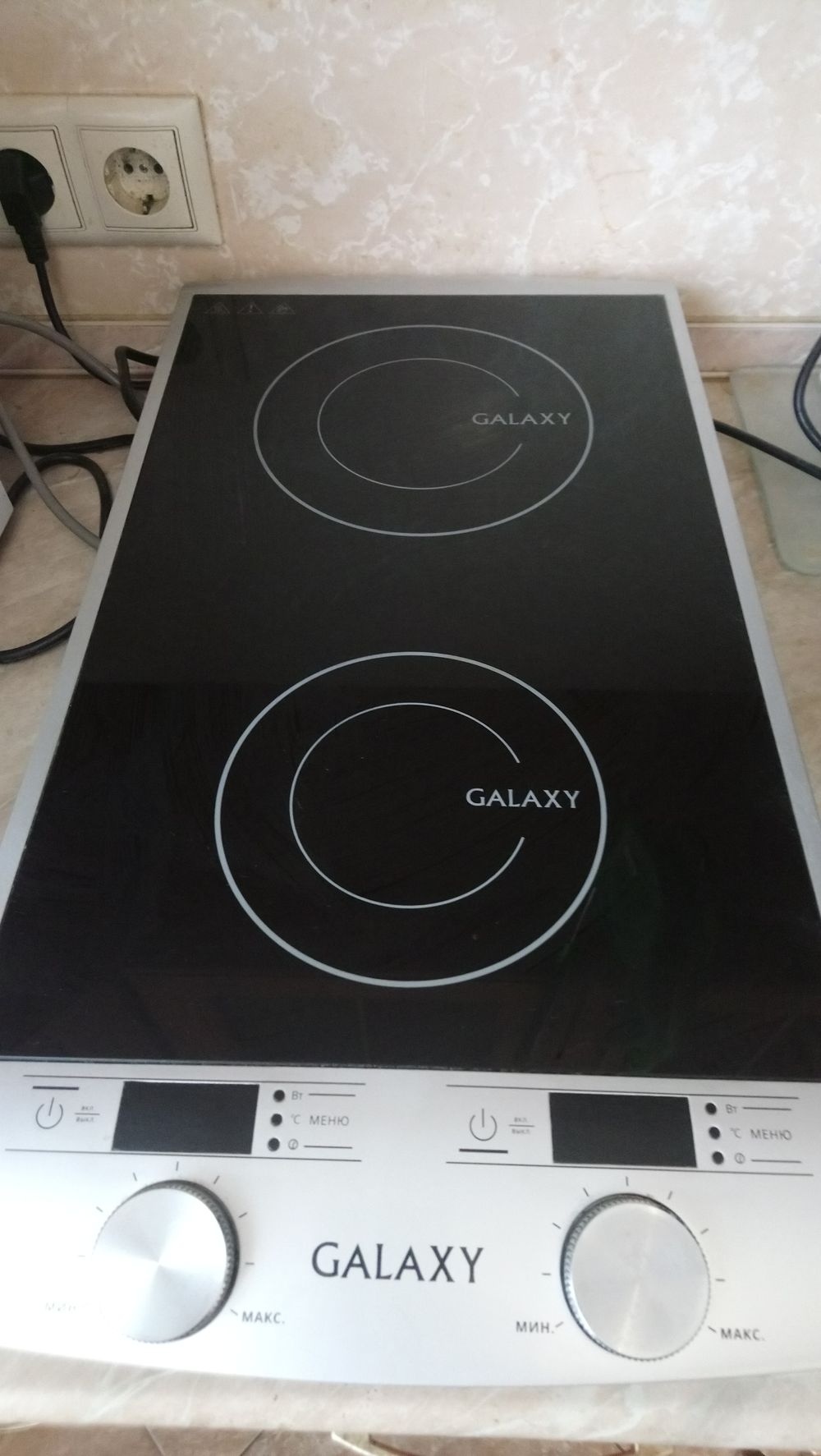

GALAXY GL3057 20S9074/012018/1952 Добрый день! Большая конфорка работала нормально. Периодически стала вдруг резко тарахтеть как вертолёт при работе. Я её просто выключала, ждала несколько секунд, опять включала и всё опять работало нормально. Потом этот звук стал постоянным. Прочитала, что такое бывает на максимальной мощности. Перестала её включать на максимальной мощности. Помогло сначала. Но потом опять начала тарахтеть на любой мощности, пока кроме самой малой. Но даже на самой малой как будто что-то позвенькивает. Надеюсь, понятно объяснила. Вопрос: что это может быть? Подлежит ли ремонту?

Белоснежка12 написал: стала вдруг резко тарахтеть как вертолёт при работе
Жир + пыль на вентиляторе. Разбирать, чистить.

Белоснежка12, есть мнение, что подшипник вентилятора умирает. Вероятно можно заменить (вентилятор целиком).

Сомелье-фрилансер написал: есть мнение, что подшипник вентилятора умирает.
Если там вообще есть подшипник.
Белоснежка12 написал: Вопрос: что это может быть? Подлежит ли ремонту?
Возможно вентилятор - попробовать включить без вентилятора (открючить вентилятор, но не на долго, что бы не перегреть устройство). Скорее всего подлежит - вскрытие покажет.

ser000 написал: Если там вообще есть подшипник.
Конечно есть, как минимум подшипник скольжения.
